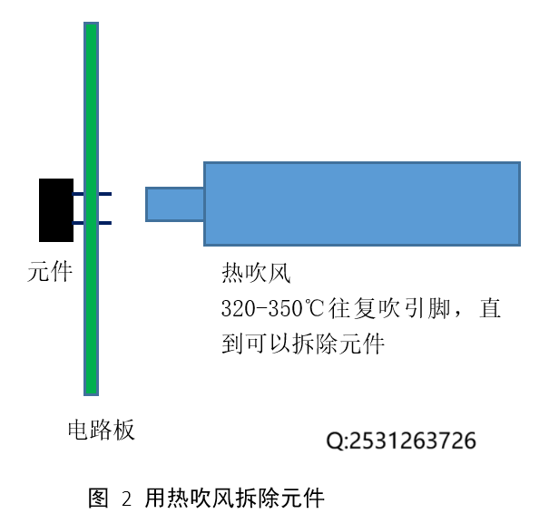

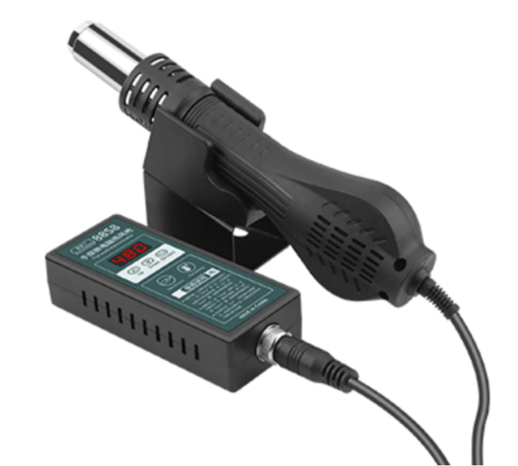

1、用熱風(fēng)拆焊直插元件
拆焊還是常規(guī)的工藝,在電路板的背面,用熱風(fēng)(熱吹風(fēng))反復(fù)吹芯片的引腳,大概320℃-350℃就可以,直到吹到元件松動(dòng),把元件拔出來(lái)就好。

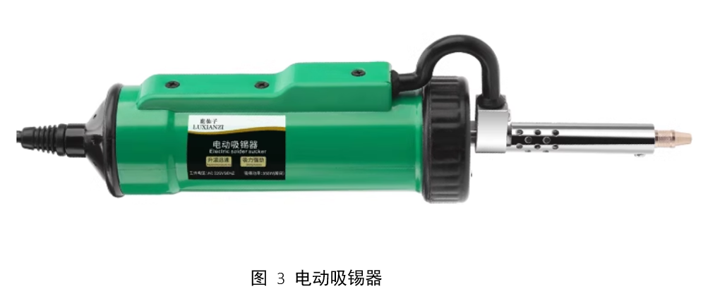

此時(shí)需要使用到一個(gè)工具:吸錫器。吸錫器有幾種,一般是:
l 電動(dòng)吸錫器?梢宰约訜,按一下按鈕能自動(dòng)吸氣。
l 彈簧電熱吸錫器?梢宰约訜,但是吸錫的時(shí)候需要先按一下彈簧儲(chǔ)能,再按吸氣按鈕才能吸氣。
l 手動(dòng)吸錫器。不能自加熱,需要借助電烙鐵、熱風(fēng)加熱,吸錫的時(shí)候也需要先按彈簧儲(chǔ)能。
很自然的,第一種電動(dòng)吸錫器最好用,不過(guò)價(jià)格也貴一點(diǎn)。

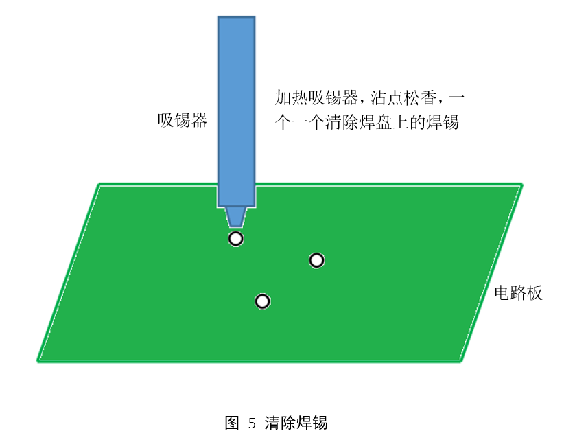

清除焊錫的方法是,先加熱吸錫器,對(duì)準(zhǔn)焊孔熔化焊錫后吸氣就行。假如焊盤上焊錫少了不容易加熱焊盤,那么可以用吸錫器沾一點(diǎn)松香用松香液導(dǎo)熱去加熱焊盤,吸錫會(huì)更加容易。
使用吸錫器的時(shí)候要注意,先加熱對(duì)準(zhǔn)接觸焊盤按一下吸氣鍵,然后挪開吸錫器后再松開按鍵,不然容易掉錫到電路板上。
一般,吸個(gè)一兩次焊盤就比較干凈了。
