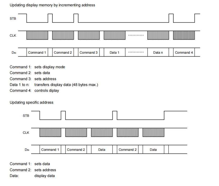

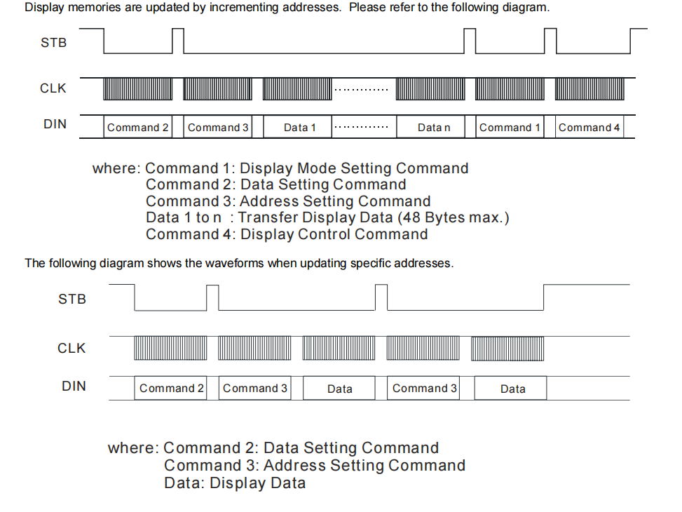

網(wǎng)上找到資料,時(shí)序圖竟然大相徑庭,兩個(gè)試過(guò),都不得行,有用過(guò)的嗎,分析一下都是英文原版的,寫個(gè)LED引腳程序都點(diǎn)不亮

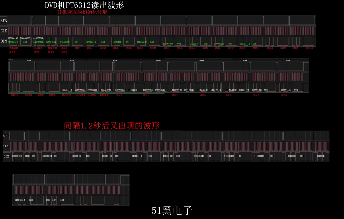

我沒找到PT6311的DVD,只找到了6312的VCD讀出了芯片初始化波形,
對(duì)比半天,等找到6311的芯片再次讀出對(duì)比下數(shù)據(jù),一度懷疑有些資料,有誤導(dǎo)嫌疑
