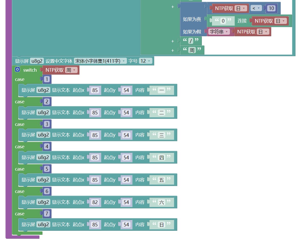

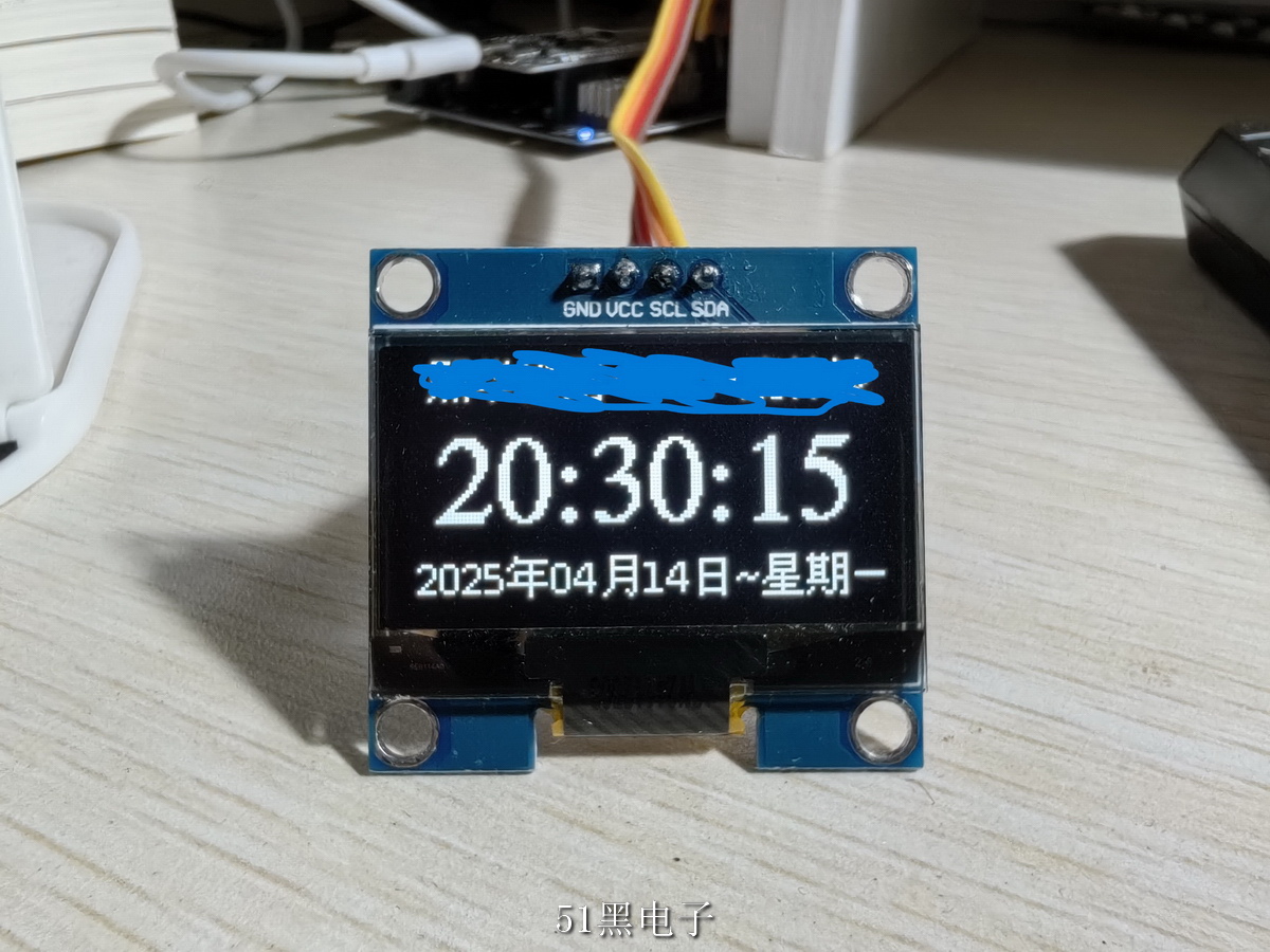

各位壇友好,以上網絡授時萬年歷星期信息以數字形式顯示總覺得別扭,增加幾段程序后改為了中文形式顯示。
米思奇萬年歷修改后效果2
米思奇萬年歷修改后效果2
星期顯示數字變漢字程序截圖
星期顯示數字變漢字程序截圖
