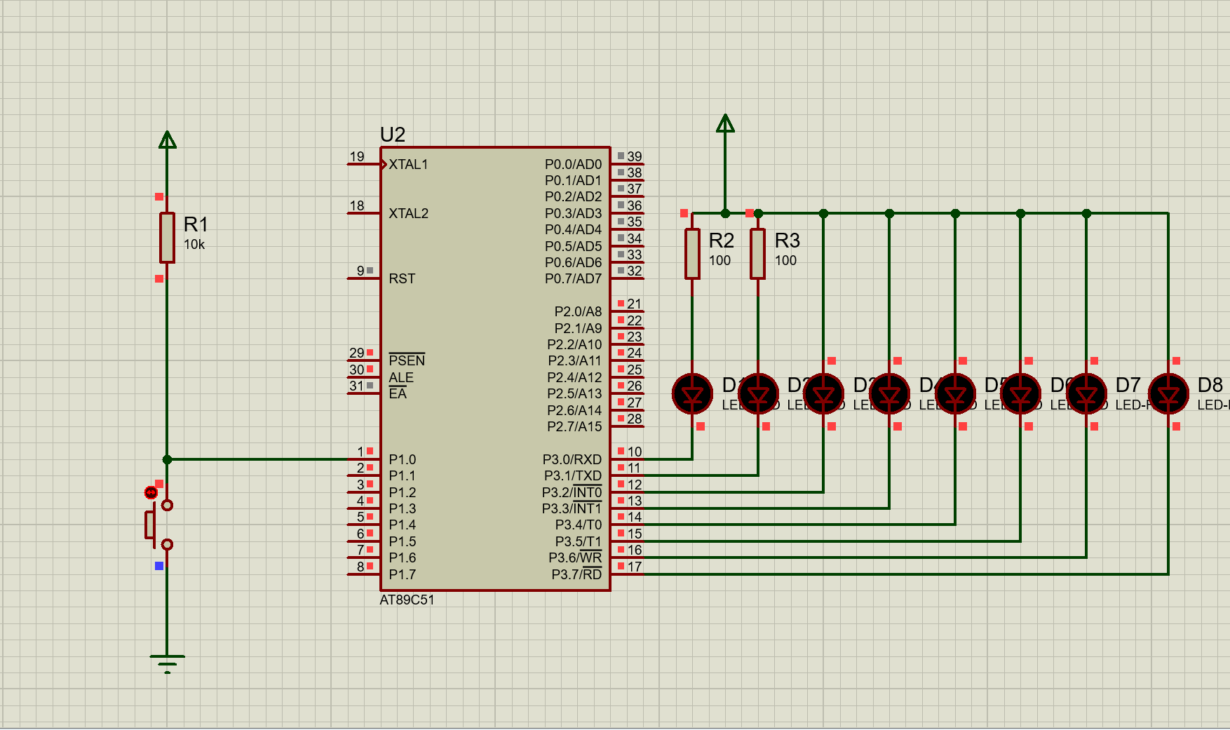

ID:1145858 發表于 2025-4-11 15:53 | 顯示全部樓層 |閱讀模式
為什么運行的時候一個燈都沒有亮

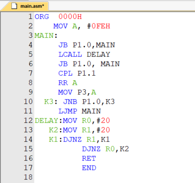

ID:469589 發表于 2025-4-17 09:25 | 顯示全部樓層
看樣子是DELAY太小了,導致程序運行很快,所以輸出來不及反應,很多”設計者“都遇到這個問題。
ID:1109793 發表于 2025-4-17 10:32 | 顯示全部樓層
GlenXu 發表于 2025-4-17 09:25
那個延時好像只是按鍵消斗的,并不參與顯示。
話說初值是FE,難道不應該左移嗎?我記得RR是右移啊,FE右移不就是FF嗎?那就是都不亮啊。
快20年沒鼓搗匯編了,都記不清了
ID:624769 發表于 2025-4-17 23:29 | 顯示全部樓層
xiaobendan001 發表于 2025-4-17 10:32
話說初值是FE,難道不應該左移嗎?我記得RR是右移啊,FE右 ...
0FEH
RR 不會變 0FFH, 只會變 7FH
只有先 SETB C  再 RRC  才會變 0FFH
ID:1109793 發表于 2025-4-18 08:58 | 顯示全部樓層
188610329 發表于 2025-4-17 23:29
0FEH
對啊,好像是有個C來著。
ID:469589 發表于 2025-4-24 09:14 | 顯示全部樓層
我說的不是輸入,是輸出!
第9行或者后面加個延時,否則輸出變化太快,導致視覺出現問題。所以看不見變化。
ID:1109793 發表于 2025-4-24 13:35 | 顯示全部樓層
GlenXu 發表于 2025-4-24 09:14
我說的不是輸入,是輸出!
第9行或者后面加個延時,否則輸出變化太快,導致視覺出現問題。所以看不見變化 ...
只要按鍵不觸發,輸出不是一直保持的嗎?
ID:469589 發表于 2025-4-25 08:45 | 顯示全部樓層
至少保持一個可以看到的“時間”
