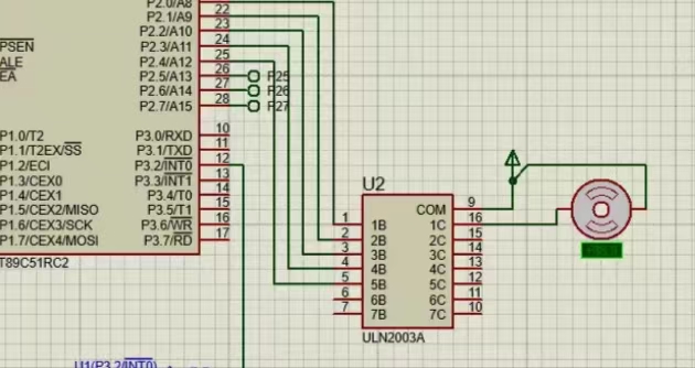

ULN2003驅動不了直流電機,仿真可以,實物不行
ID:1148008 發表于 2025-4-14 18:06 | 顯示全部樓層 |閱讀模式
代碼
#include<reg52.h>
sbit zhuan=P2^0;
void main()
zhuan=1;
// delay(5);

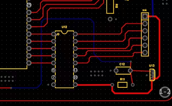

UL2003的8腳要接負極
ID:1146670 發表于 2025-4-15 05:10 來自觸屏版 | 顯示全部樓層
Pin Number 8 is not connected with Ground (Ground of you Negative signal) connect with Ground .
ID:1148079 發表于 2025-4-15 08:32 | 顯示全部樓層
xiaobendan001 發表于 2025-4-14 18:32
UL2003的8腳要接負極
我是發帖子的另個號原號發不了,所有的gnd都用鋪銅解決了,排針電壓供應也沒問題,但是排針上電流就零點幾毫安,我是用直流電機一腳接5V,一腳接p2.0,啥反應都沒有

因為仿真都是默認接了電源正負極的,實物需要自己連接電源的

我是這個帖子發帖人另一個號,問題已經解決,是焊接的問題。ULN2003的gnd腳虛焊,根本沒連上地
ID:1109793 發表于 2025-4-18 18:12 | 顯示全部樓層
ffffkkkkjlk 發表于 2025-4-18 18:04
是吧,我開始就說了。
