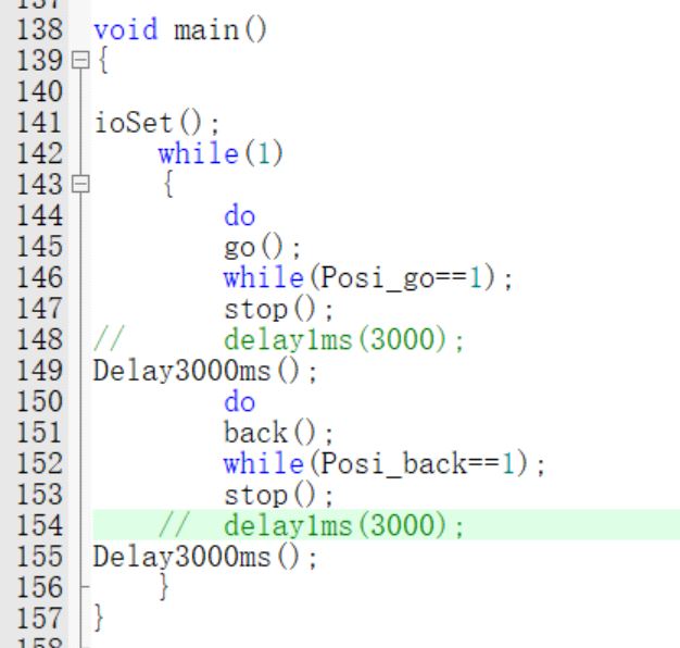

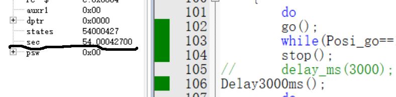

使用的是stc8h8k64u單片機(jī),需要延時(shí)3秒,代碼由stc-isp生成,延時(shí)程序名Delay3000ms(),
在keil調(diào)試,顯示的卻是54秒,(見(jiàn)圖)。
程序下載運(yùn)行,實(shí)測(cè)是4.5秒,相差太大了。
為什么keil調(diào)試顯示是54?我用的是單片機(jī)內(nèi)部晶振,頻率調(diào)至12。
另外,我用以前在stc89c52時(shí)寫(xiě)的延時(shí)程序(載圖中被注銷的delay1ms(3000)),
在keil調(diào)試時(shí)顯示是3秒,很準(zhǔn),但下載運(yùn)行,根本看不出有延時(shí)效果。
stc單片機(jī)的延時(shí)怎么才能準(zhǔn)?在keil 顯示怎么才能準(zhǔn)確?
以前在stc89c52和atmel 單片機(jī)上用的延時(shí)程序怎么才能繼續(xù)使用?畢竟很好用。
請(qǐng)高手們幫助解惑!謝謝!

阻塞延時(shí)我很少用, 一般只用幾個(gè)nop 延時(shí);正常使用都是用定時(shí)器,   所以你這個(gè)情況沒(méi)有試過(guò)也沒(méi)有碰到過(guò),   但是分析一下 主要是 編譯器不能識(shí)別是1T還是12T, 默認(rèn)都是以12T在模擬運(yùn)行, 所以54/12=4.5秒 就是正常的; 另外4.5秒與軟件設(shè)置的3秒有誤差, 這個(gè)可能就是軟件延時(shí)本身的誤差, 或者程序中還有其他的地方影響到了延時(shí); 比如定時(shí)器等等。  可以試試注釋掉其他的所有函數(shù),主程序就只寫(xiě)個(gè)延時(shí)點(diǎn)燈的測(cè)試下。

1、我的程序很簡(jiǎn)單,只是一個(gè)電機(jī)的正反轉(zhuǎn)控制,是從一個(gè)程序中拿出來(lái)的,用了調(diào)試限位開(kāi)關(guān)的位置,

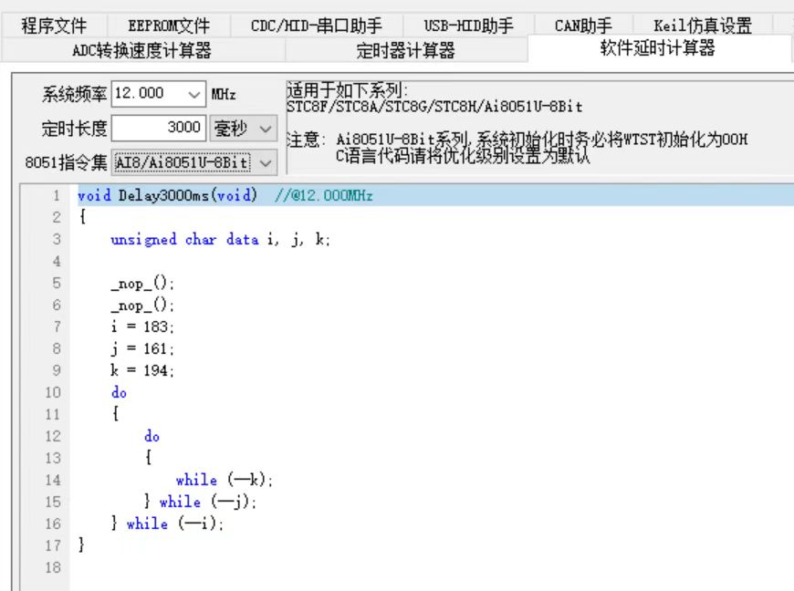

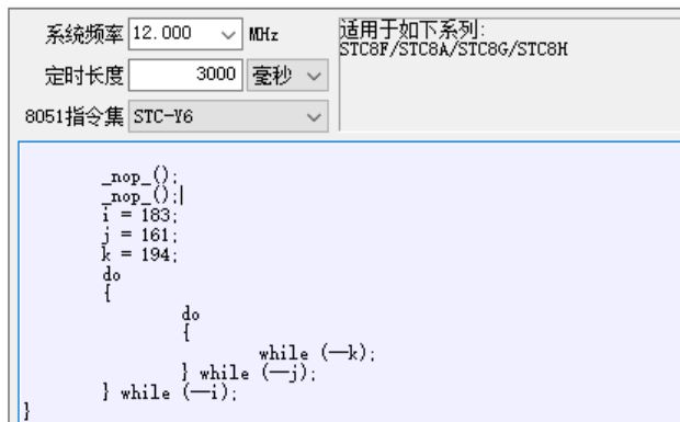

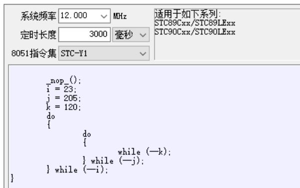

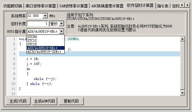

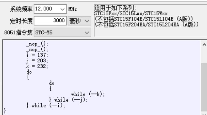

2、我的stc-isp的8051指令集與6樓朋友的不一樣,分4個(gè),Y1,3,5,6,  Y6對(duì)應(yīng)stc8h,
奇怪的是Y3和Y5的延時(shí)程序代碼完全一樣。
3、在keil 上調(diào)試顯示分別為   sec Y1:9    Y3:54   Y5:54   Y6:72,   都不是 3。
4、下載運(yùn)行實(shí)測(cè),為  Y1:1   Y3:4.5   Y6:9  秒

軟仿真吧?那是12T模式的老51的時(shí)間。STC51大部分指令都1T的了。
