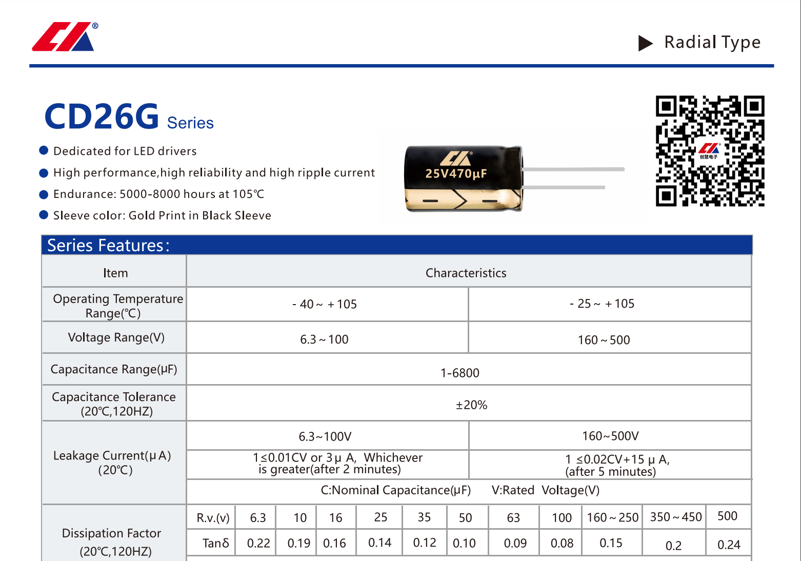

ID:1079566 發(fā)表于 2025-4-26 13:51 | 顯示全部樓層
不少廠家都有長壽命的電解電容,我看過說明書里,壽命達10000小時的產(chǎn)品.
國產(chǎn)的也有, 如下圖, 創(chuàng)慧電子, CD26GXXX系列就是長壽命的,可以做到5000小時. 車充可能要求更高, 不過,既然客戶要求,說明有類似的產(chǎn)品已經(jīng)生產(chǎn),電容不是問題.
