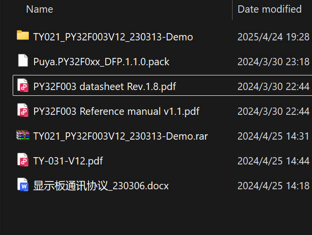

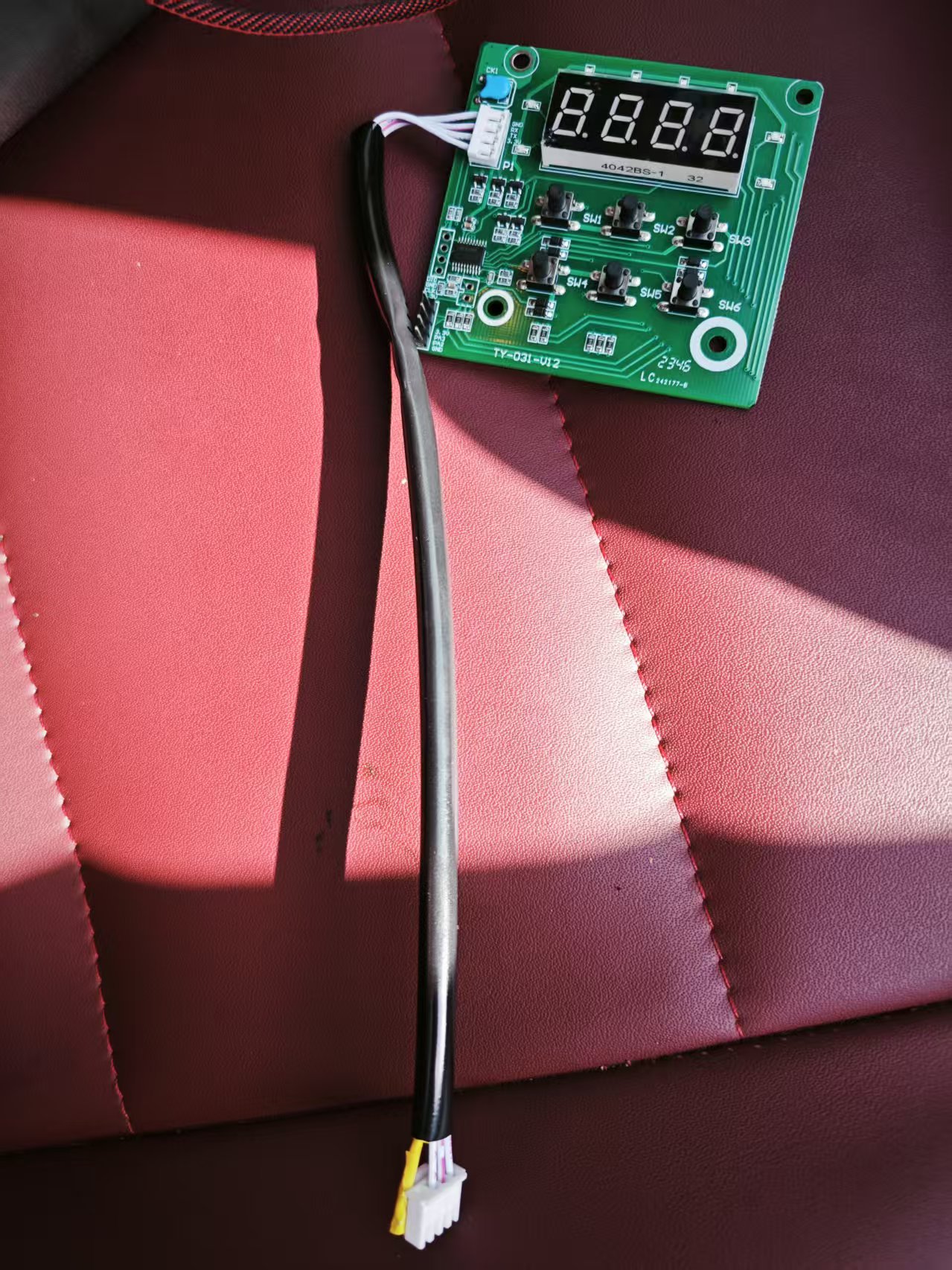

本人是前端開(kāi)發(fā),想轉(zhuǎn)嵌入式,會(huì)一些C語(yǔ)言,但是模電數(shù)電這些都不懂。我現(xiàn)在收到了一個(gè)單片機(jī)和相關(guān)說(shuō)明,說(shuō)我能讓這個(gè)單片機(jī)運(yùn)行跑馬燈,按上面的按鈕能顯示對(duì)應(yīng)的數(shù)字,我就算剛剛?cè)腴T。
我網(wǎng)上找學(xué)習(xí)資料,感覺(jué)很雜亂,不知道怎么入手,請(qǐng)問(wèn)我要實(shí)現(xiàn)上述功能的學(xué)習(xí)路線是怎樣的呢?

1、了解是用什么單片機(jī),不同的單片機(jī)開(kāi)發(fā)環(huán)境可能不同。
2、了解數(shù)碼管的驅(qū)動(dòng)方式,一般有單片機(jī)循環(huán)掃描法(段碼/位碼等),了解這個(gè)有助于理解數(shù)碼管驅(qū)動(dòng)原理。
3、了解專用數(shù)碼管驅(qū)動(dòng)IC,有些IC還帶數(shù)碼管驅(qū)動(dòng)和按鍵掃描識(shí)別。看圖片像這個(gè)方式。
4、在3的基礎(chǔ)上,深入學(xué)習(xí)此IC的接口和驅(qū)動(dòng)。
5、嘗試用單片機(jī)驅(qū)動(dòng)此接口,顯示相關(guān)數(shù)字和跑馬燈,響應(yīng)按鍵操作。
可以買一個(gè)類似的單片機(jī)開(kāi)發(fā)板,結(jié)合視頻教程和程序源碼,學(xué)起來(lái)更快。
