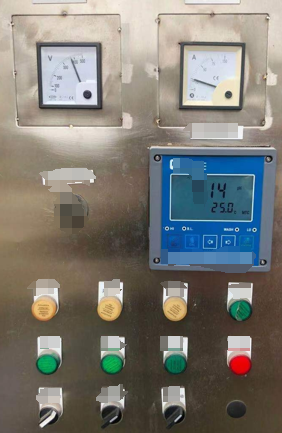

想做一個(gè)模擬系統(tǒng),便于攜帶,用來(lái)配合其他設(shè)備來(lái)演示用的。上面有電壓儀表,電流儀表,指示燈,旋轉(zhuǎn)按鈕,平頭按鈕,供電方式最好是干電池之類的,不需要弄個(gè)線頭接入220v,指示燈和旋轉(zhuǎn)按鈕開關(guān)可以聯(lián)動(dòng)起來(lái),要是電壓儀表也可以聯(lián)動(dòng)起來(lái)最好。。目前網(wǎng)上看到干電池供電的沒找到。。這怎么做啊,求助,就像圖片這種。

如果只有開關(guān)指示燈和指針表頭,完全可以用干電池搭建,選擇合適電壓電流的表頭和燈就行了。但是電度表這個(gè)東西用干電池絕對(duì)帶不起來(lái),只能買移動(dòng)電源了。

重新改電壓表頭的分壓電阻 ,改電流表頭的分流電阻
ID:1034262 發(fā)表于 2025-4-27 10:23 | 顯示全部樓層
那要對(duì)表頭動(dòng)手腳,改分壓、分流電阻,然后直接用PWM控制。
