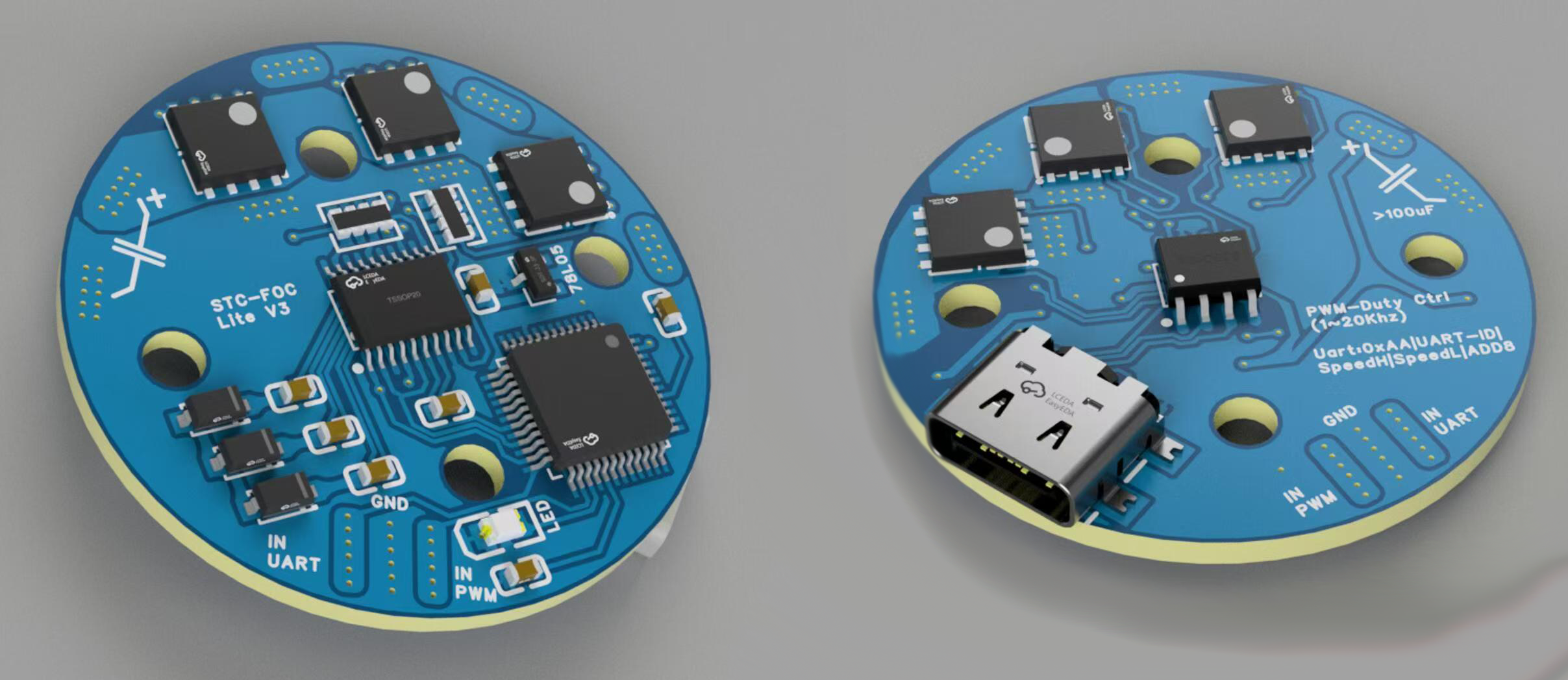

FOC@Ai8051U Lite V3版本 橫空出世,可控制7萬(wàn)5千轉(zhuǎn)的電機(jī)! 5dd6d52ab192e64c5f37ae02aaf20263_120643suwulhpf18smaeds.png
突破行業(yè)想象!系統(tǒng)成本僅需6元成本即可解鎖全新無(wú)刷電機(jī)控制方案!
革命性精簡(jiǎn)至10個(gè)核心元器件,更是新集成Type-C智能接口:
一根數(shù)據(jù)線走天下,USB直連下載 + USB調(diào)試 雙模并行,
徹底告別繁瑣的下載器束縛!
核心算法全棧式重構(gòu)!使用全整數(shù)運(yùn)算架構(gòu)讓理論控制頻率直沖500kHz巔峰!
實(shí)測(cè)性能突破磁編桎梏,以75kHz控制響應(yīng),實(shí)現(xiàn)超過(guò)PWM控制周期的碾壓級(jí)性能優(yōu)勢(shì)!
理論最高可控制7萬(wàn)5千轉(zhuǎn)的電機(jī)!
硬件架構(gòu)全面進(jìn)化!DMA智能通道覆蓋SPI/PWM全鏈路
打造超低CPU占用的全自動(dòng)流水線作業(yè),讓每一條指令都精準(zhǔn)執(zhí)行在毫微秒級(jí)!
更搭載Ai8051U旗艦級(jí)大RAM配置!
SVPWM動(dòng)態(tài)波形表實(shí)時(shí)生成,首次通電即完成永久性加速部署,
讓每毫安電流都迸發(fā)極致效能!

注意事項(xiàng):
1.目前并沒(méi)有堵轉(zhuǎn)保護(hù),請(qǐng)注意使用可調(diào)電源調(diào)節(jié)穩(wěn)定后再繼續(xù)使用,后續(xù)會(huì)補(bǔ)充這個(gè)功能
2.目前僅支持PWM占空比控制(2~20Khz),方向線為復(fù)用串口輸入信號(hào)線。串口控制功能還沒(méi)寫(xiě),等待后續(xù)更新
3.下載過(guò)程為:插入TypeC線到電腦,然后給電機(jī)上電(8~12V均可)
等待STC-ISP出現(xiàn)HID下載端口后下載,主頻選40Mhz,其他全默認(rèn)/
4.校準(zhǔn)過(guò)程為:等待下載完成,或者不插入TypeC線上電,等待三聲自檢后再插入TypeC線,通過(guò)CDC串口來(lái)控制
通過(guò)串口助手輸入任意內(nèi)容即可調(diào)出菜單,根據(jù)菜單選擇即可校準(zhǔn),注意校準(zhǔn)過(guò)程中不要堵塞電機(jī)。
