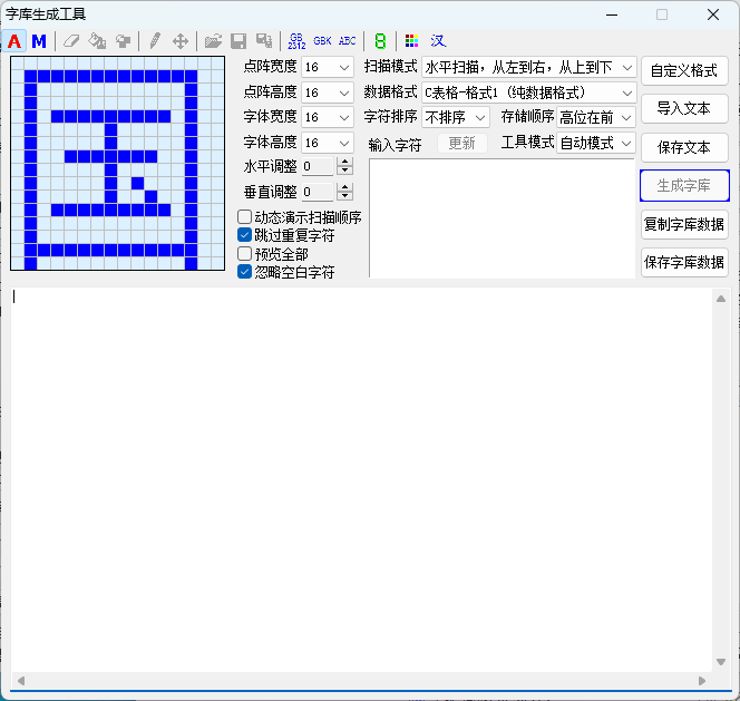

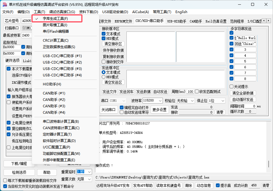

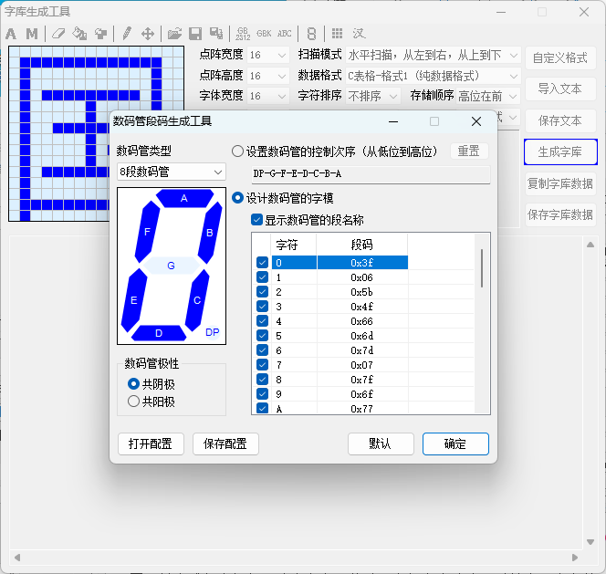

ID:1146909 發(fā)表于 2025-5-6 16:59 | 顯示全部樓層
可以試試STC的ISP軟件,里面有個字庫生成工具,支持常用幾種數(shù)碼管類型、圖片編輯等等,資料齊全。樓主可以看看。 17de7a1aef78b28d774d63a9863bfe13.png
