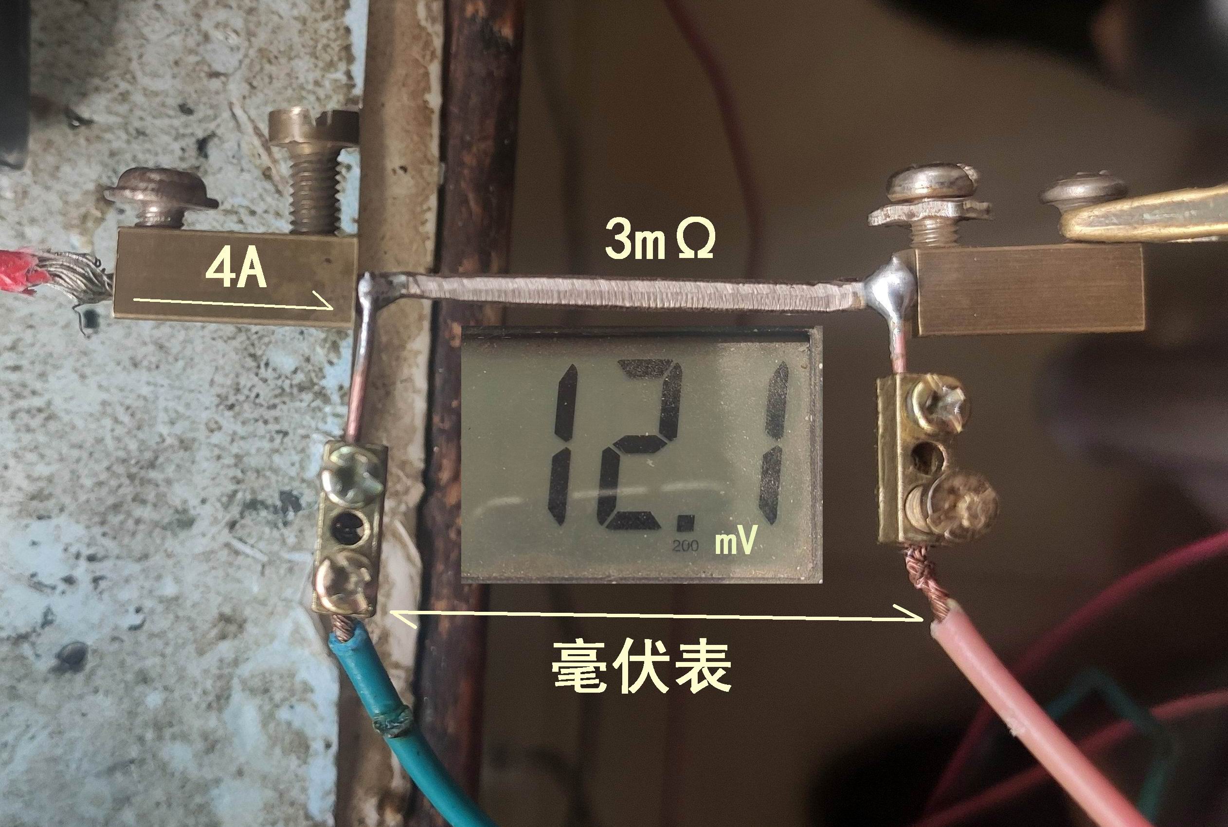

利用這個3mΩ和毫伏表測量20A電流應該可以
ID:460466 發表于 2025-4-30 11:04 | 顯示全部樓層 |閱讀模式
應該比萬用表10-20A電流檔好些?(尤其對低壓大電流電路電流的測量,起碼可以減小表筆電阻的影響)
ID:469589 發表于 2025-5-5 09:32 | 顯示全部樓層
至于不計較發熱對電阻帶來的影響,這是很好的方案
ID:1034262 發表于 2025-5-6 10:31 | 顯示全部樓層
沒問題,也可以買通用的分流器,20A/75mV。
ID:1091344 發表于 2025-5-6 15:09 | 顯示全部樓層
3mΩ的值精度怕不好控制,兩條測量線的阻抗小偏差就會影響實際結果,怕會把測量電流結果變大
ID:460466 發表于 2025-5-7 18:26 | 顯示全部樓層
會飛的魚KKK 發表于 2025-5-6 15:09
兩條測量線是小電流不會對測量產生影響
ID:460466 發表于 2025-5-7 18:34 | 顯示全部樓層
coody_sz 發表于 2025-5-6 10:31
哦,通用的分流器20A/75mV功率1.5瓦,電阻值3.75mΩ,滿度功率也不算小?發熱是個問題。我這就是利用毫伏表側大電流實驗。總比萬用表表筆直通大電流好。
ID:460466 發表于 2025-5-7 18:39 | 顯示全部樓層
用銼銼分流電阻可以比較精準的增大電阻值,點少量焊錫也可以減小分流電阻值。只要毫伏表精度可靠就可以比較方便的調整指示值
