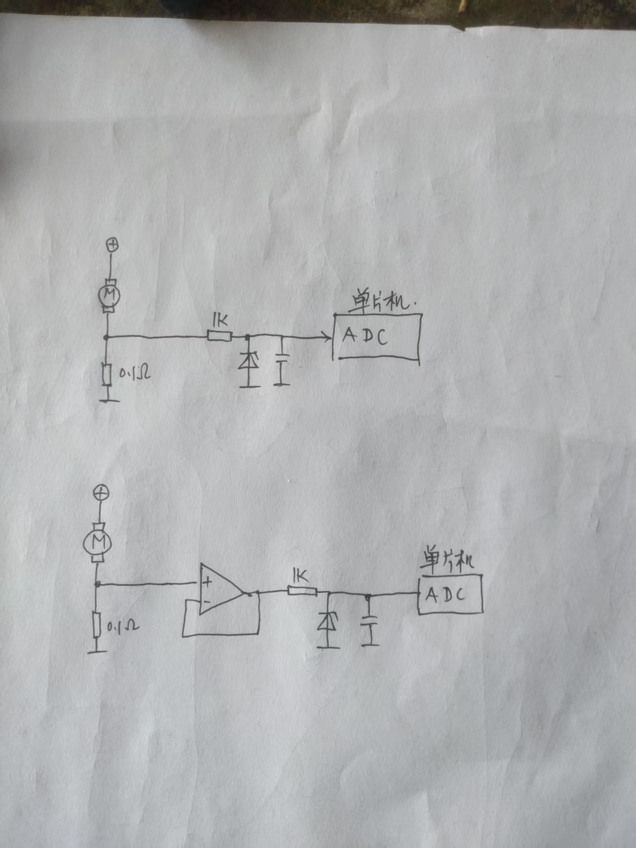

如圖,直流電機工作電流ADC取樣,取樣電阻兩端電壓不超過5V,正常1V以下。
在有穩壓管保護的情況下,直接取樣和用運放隔離取樣,有沒有明顯的差別?
想用最簡單的方法,可不可靠?
ID:1109793 發表于 2025-5-1 16:04 | 顯示全部樓層
不放大能行不
ID:33548 發表于 2025-5-1 19:17 | 顯示全部樓層
正常時1V以下,最大時不會超過2V,
ID:712493 發表于 2025-5-1 19:17 | 顯示全部樓層
人家本來就沒放大
ID:33548 發表于 2025-5-2 18:03 | 顯示全部樓層
正常0.5--1A左右,不需要應該也行吧?
ID:1109793 發表于 2025-5-2 19:31 | 顯示全部樓層
cjtdz 發表于 2025-5-2 18:03
1A,0.1歐姆,0.1V,ADC的參考假設5V,0.1V是不是有點低了。分辨率能行?
ID:33548 發表于 2025-5-3 20:23 | 顯示全部樓層
xiaobendan001 發表于 2025-5-2 19:31
你這一說,確實應該放大才對。大致50倍以下。為了安全,30倍吧。
ID:592807 發表于 2025-5-5 17:04 | 顯示全部樓層
cjtdz 發表于 2025-5-1 19:17
正常時1V以下,最大時不會超過2V,
可靠,怎么不可靠,關斷電機瞬間,電機內的電感釋放的電量第一次擊穿你的穩壓管,第二次擊穿你的單片機。你可以賭運氣,穩壓管每次不被燒壞。正常點的誰那單片機直接連電機的啊,也至少10k起步啊,至少你要確保,你把0.1Ω去掉,單片機輸出0V,沒有電流從電機串僅單片機里,不然多少單片機都不夠你燒的,即電機接1k電阻無法工作。
ID:1091344 發表于 2025-5-6 15:18 | 顯示全部樓層
沒有電阻接地和它并聯加運放怎么采那么小的電壓
ID:469589 發表于 2025-5-9 08:58 | 顯示全部樓層
必須放大,所以用運放增加隔離和放大作用
