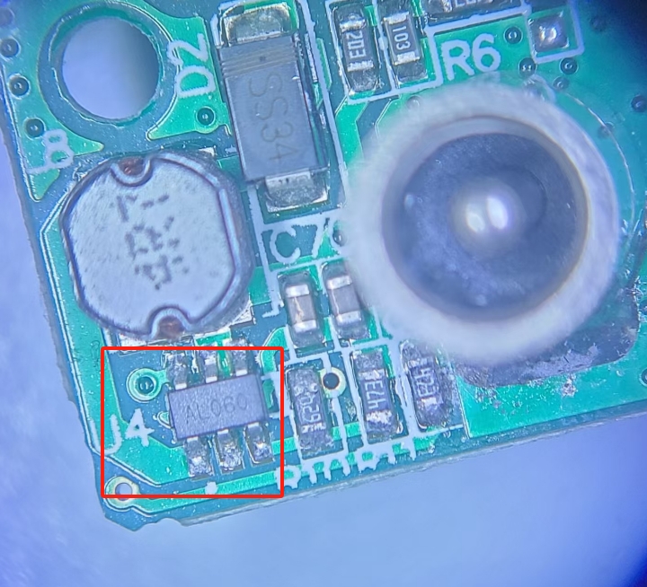

ID:1092027 發(fā)表于 2025-5-3 10:52 | 顯示全部樓層 |閱讀模式
筋膜 充電沒反應(yīng),有人說是這個(gè)AL060芯片壞了,但是根據(jù)絲印找不到相應(yīng)的元件,有人知道這個(gè)可以用什么替代嗎?

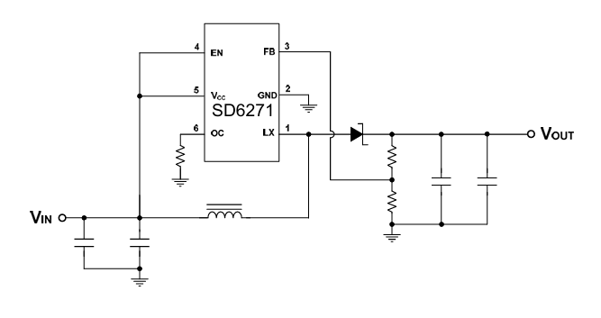

說不定就是SD6271

5V穩(wěn)壓芯片,開關(guān)型的

某一個(gè)寶上搜的SD6271絲印是AL080,很接近了

dj3365191 發(fā)表于 2025-5-4 10:54
估計(jì)就是這個(gè)元件壞了
ID:1092027 發(fā)表于 2025-5-16 20:12 | 顯示全部樓層
leidei 發(fā)表于 2025-5-5 16:54
就是這個(gè)芯片,換上完美復(fù)活!非常感謝
