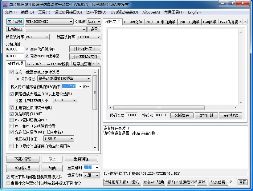

如題,網上買了一個STC的燒錄器,在官網下載了最新版本的STC ISP,瀏覽了一下,只有下載,卻沒找到讀取的選項。
對STC的單片機不熟悉,之前也沒有使用過STCISP,水平很菜,請大佬們指點一下,謝謝!

沒有讀取功能,想破解要幾萬塊錢

STC的特點,就是不讓程序被讀出。你可以挑戰一下,贏了會掙很多錢!姚總的10W懸賞還沒有人拿。

原來是這樣啊,明白了。之前接觸過ATMEL的,PIC的,STM32的,如果沒有寫保護,都是可以讀出的,所以想當然認為STC的也可以。謝謝各位指點。

很多芯片在燒錄時都會自動設置讀保護,就是只能寫,不能讀,還可以設置寫保護,燒錄都有問題

STC8/STC32G 單片機只寫不讀,無加密這個破選項,沒有加密鎖門這樣的漏洞,就沒有解密的鑰匙===簡單粗暴原始而直接的解決方案

關鍵是 開蓋讀程序 只要幾百塊了,如果源程序不做處理,讀出來的直接復制都可以用,,開蓋讀500塊左右,破解也內卷了,,少吹牛,沒有什么絕對無法破解的,只有花的代價多少而已,現在開蓋500塊已經很便宜了,所以大家一定要在程序里 利用唯一ID,防止這個直接開蓋復制
