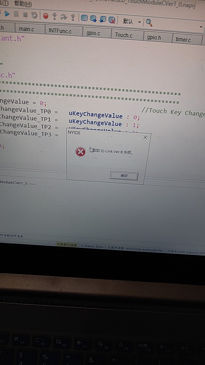

仿真器是官方店新買的,不知道為什么就是下載不成功,還有就是提示下載失敗后,再次編譯下載仿真會提示不良IC或者無法識別IC,最多的就是下載到一小部分就提示下載失敗
下載不成功
下載不成功

電腦什么系統的?如果是win7,每次啟動的時候要關閉軟件數字簽名的,很麻煩
win10就沒有這個問題,可能就是其它的問題

沒有連接VPP引腳,連接上插拔再次上電下載
