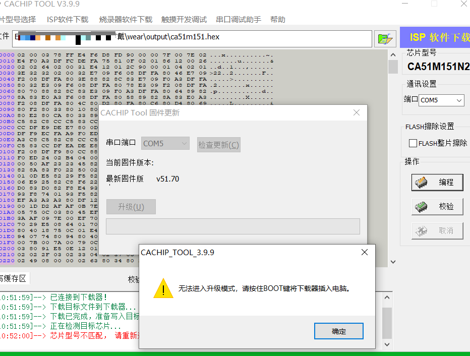

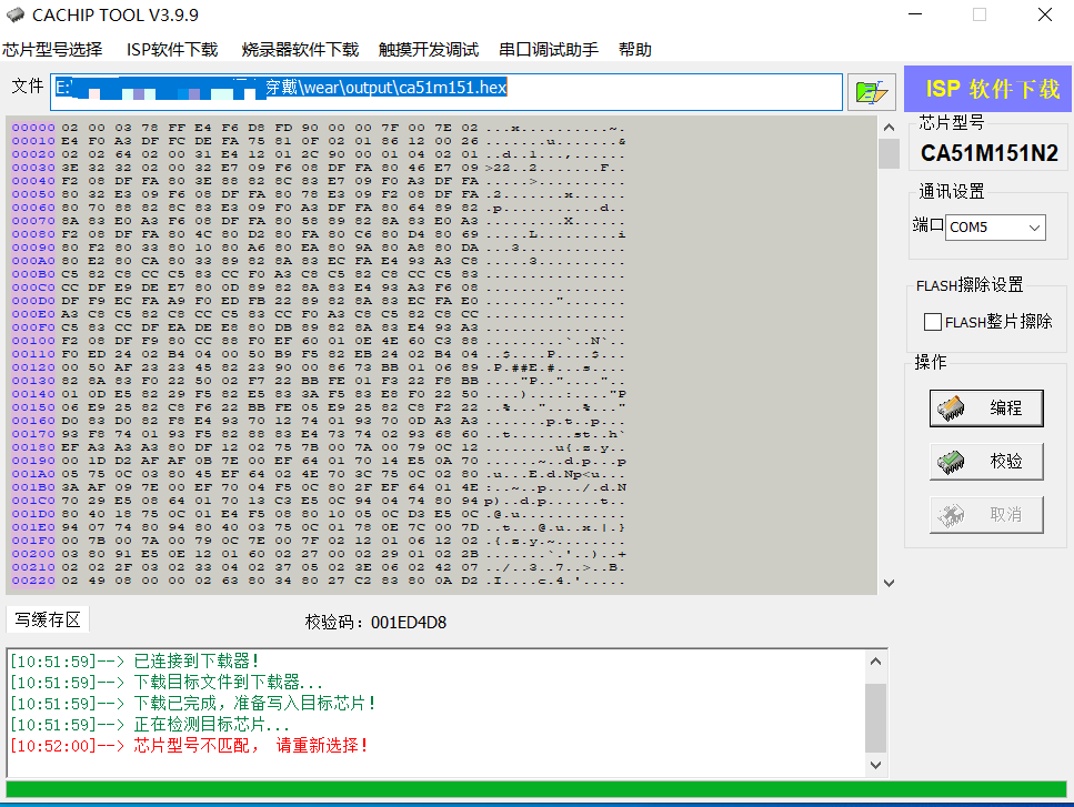

使用錦銳仿真下載器下載CA51M151N2程序失敗。CACHIP TOOL版本V3.9.9。仿真下載器沒有故障,試著下載CA51F3的程序能下載成功。
單片機型號為CA51M151N2,型號和程序沒選錯、線沒接錯、COM口沒選錯,下載顯示"芯片型號不匹配"。
下載失敗報錯
下載失敗報錯
懷疑是仿真下載器固件版本不對,點擊固件更新失敗。
固件更新失敗
固件更新失敗
按照操作一直按著BOOT鍵插入電腦點擊升級也沒有用,還是這樣提示。
BOOT鍵
BOOT鍵
我按著紅框中的按鍵,不知道有沒有理解錯。
現在不知道是什么問題,求幫助。
ID:1149746 發表于 2025-5-8 09:37 | 顯示全部樓層
問題已經解決了,下載器芯片下面的兩個孔才是BOOT鍵,升級完固件就行了
