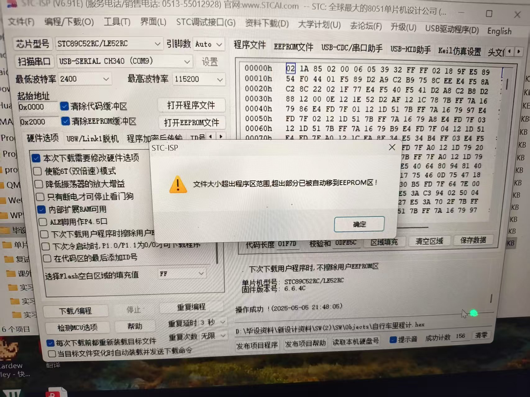

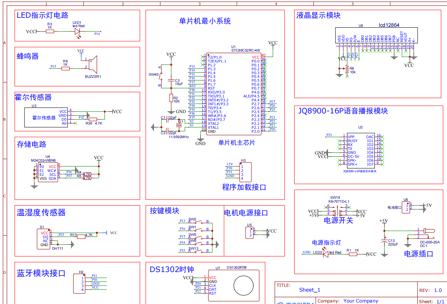

軟硬件已經做好,修改代碼后發現內存不夠了,想換一款芯片,不用改硬件,軟件不太清楚該怎么該,求大佬們指點。
原理圖
原理圖
52RC下載后12864不顯示了
52RC下載后12864不顯示了

STC89C516等
ID:1034262 發表于 2025-5-7 23:05 | 顯示全部樓層
STC89C54RD+,STC89C58RD+,STC89C516RD+

代碼長度1F7D,剛剛超過8K一點點,稍稍優化一下就夠了。
