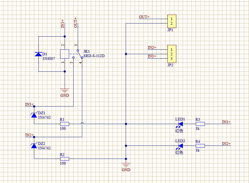

這是我目前簡單畫出的一個雙路電源自動切換裝置,輸入電壓為12.8V左右,輸出希望能夠到12.1左右,目前使用的繼電器最大可連續(xù)通過30A,想要換成80A的繼電器,現(xiàn)在的問題是不清楚現(xiàn)在的兩個穩(wěn)壓二極管是否能夠成功穩(wěn)壓,還有就是如果繼電器更換以后還有什么需要注意的地方嗎

這種穩(wěn)壓電路簡單,在輸出功率小的場合,應(yīng)用還是很廣泛的,成本是最低的。
ID:867092 發(fā)表于 2025-5-14 15:58 | 只看該作者
看不懂這個電路中穩(wěn)壓管的作用
ID:1118074 發(fā)表于 2025-5-14 16:16 | 只看該作者
fengyun6198 發(fā)表于 2025-5-14 15:44
但是因為我之后輸出的電流要達(dá)到70A-80A,同時因為輸入在12.8v,輸出在12.1V,相差并不大,所以我在考慮是否有必要去加上這個穩(wěn)壓電路,因為電流比較大,這個穩(wěn)壓電路是否會出現(xiàn)問題
ID:69038 發(fā)表于 2025-5-14 17:49 | 只看該作者
一般穩(wěn)壓管,只能穩(wěn)個幾W的功率,你80A的電流?不好說能不能過。
ID:477441 發(fā)表于 2025-5-14 17:52 | 只看該作者
不明白  DZ1  DZ2 是干嘛用的
7#
ID:673647 發(fā)表于 2025-5-15 09:08 | 只看該作者
拿穩(wěn)壓管來穩(wěn)壓80A?有點天方夜譚了吧?大躍年代也不敢這樣想吧?
8#
ID:796531 發(fā)表于 2025-5-15 14:12 | 只看該作者
D1 DZ1 DZ2 都沒啥用吧
9#
ID:1121801 發(fā)表于 2025-5-17 13:56 | 只看該作者
穩(wěn)壓管是這樣用的?電阻在后面串聯(lián)到地的??
10#
ID:243354 發(fā)表于 2025-5-19 09:57 | 只看該作者
用MOS管做雙電源切換很實用的,一般備用電池和外接電源之間切換
