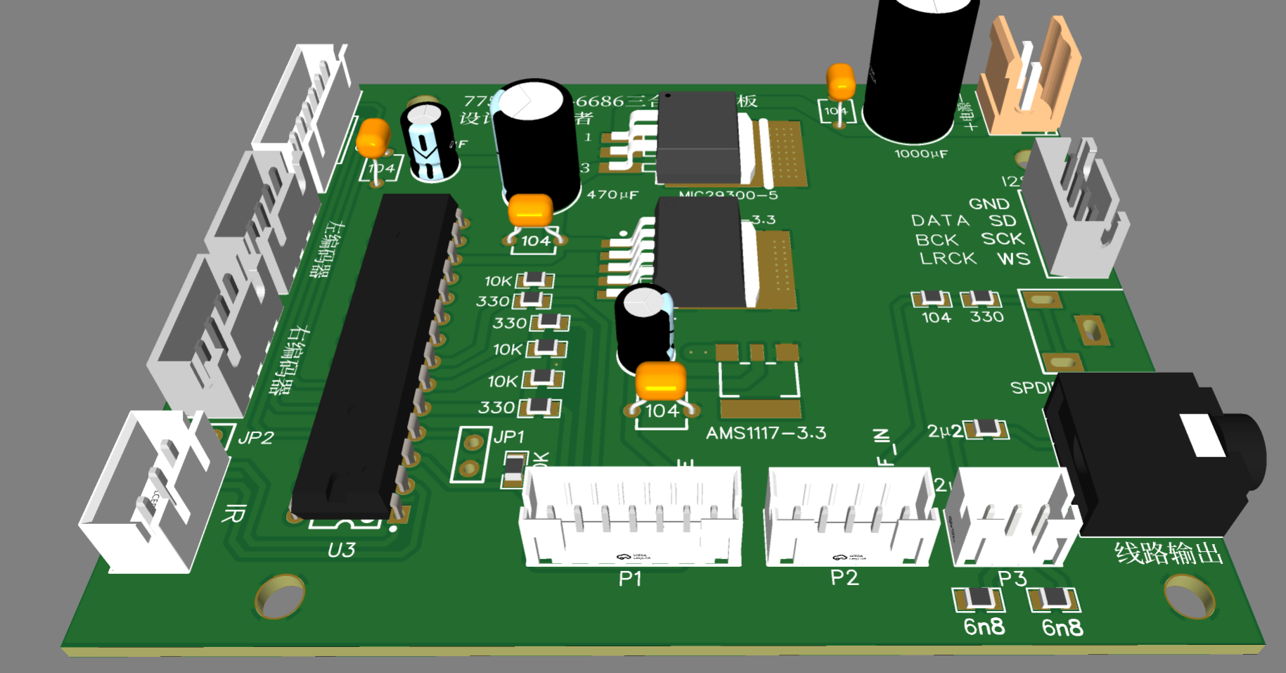

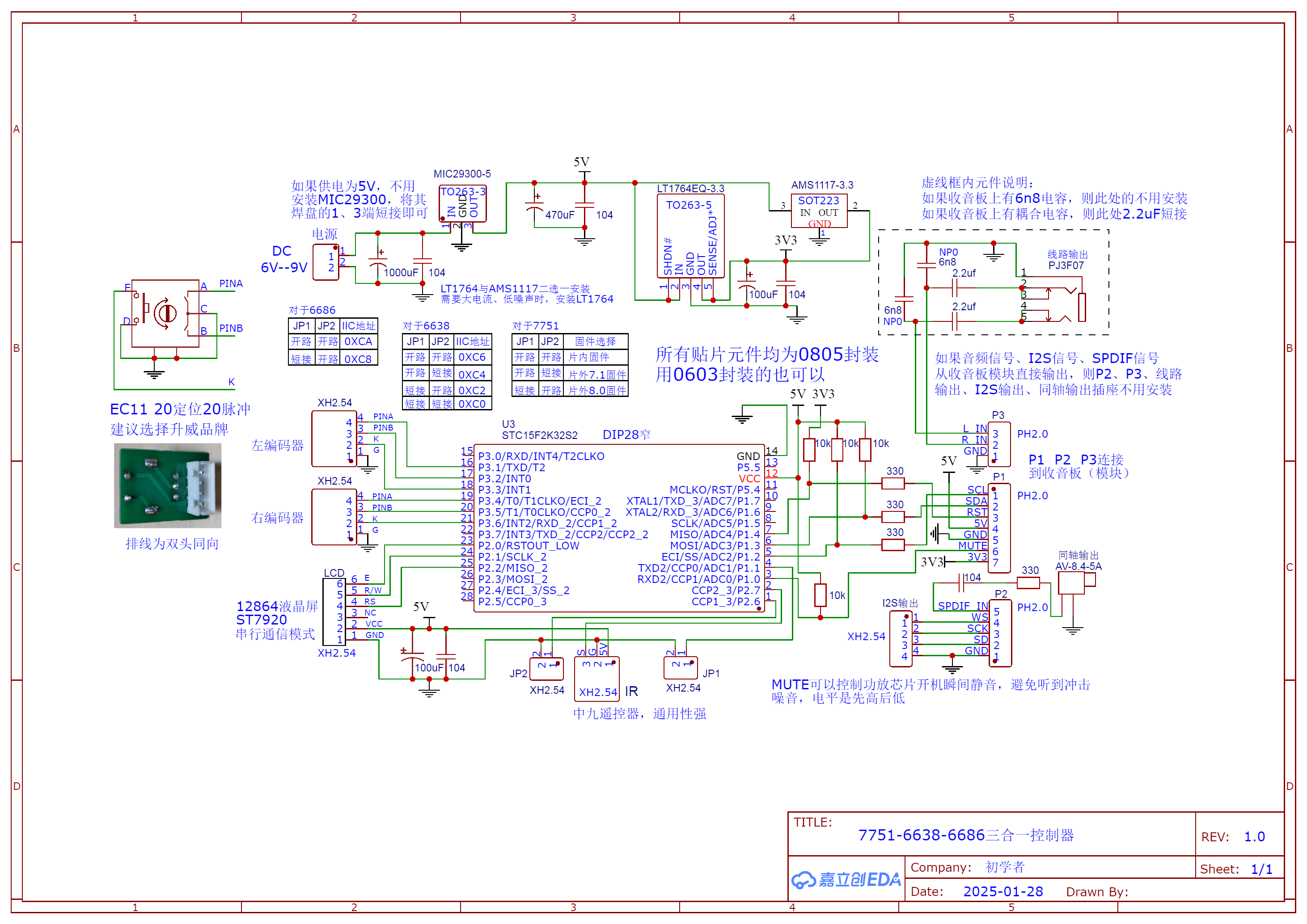

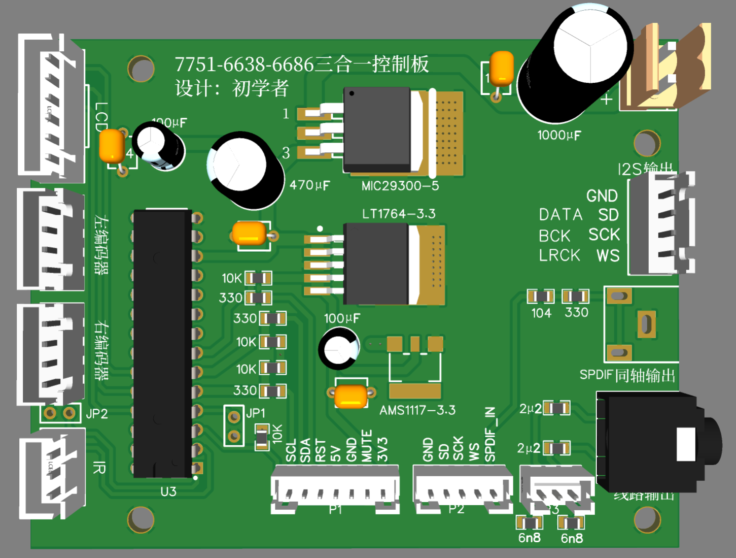

7751-6638-6686三合一控制器

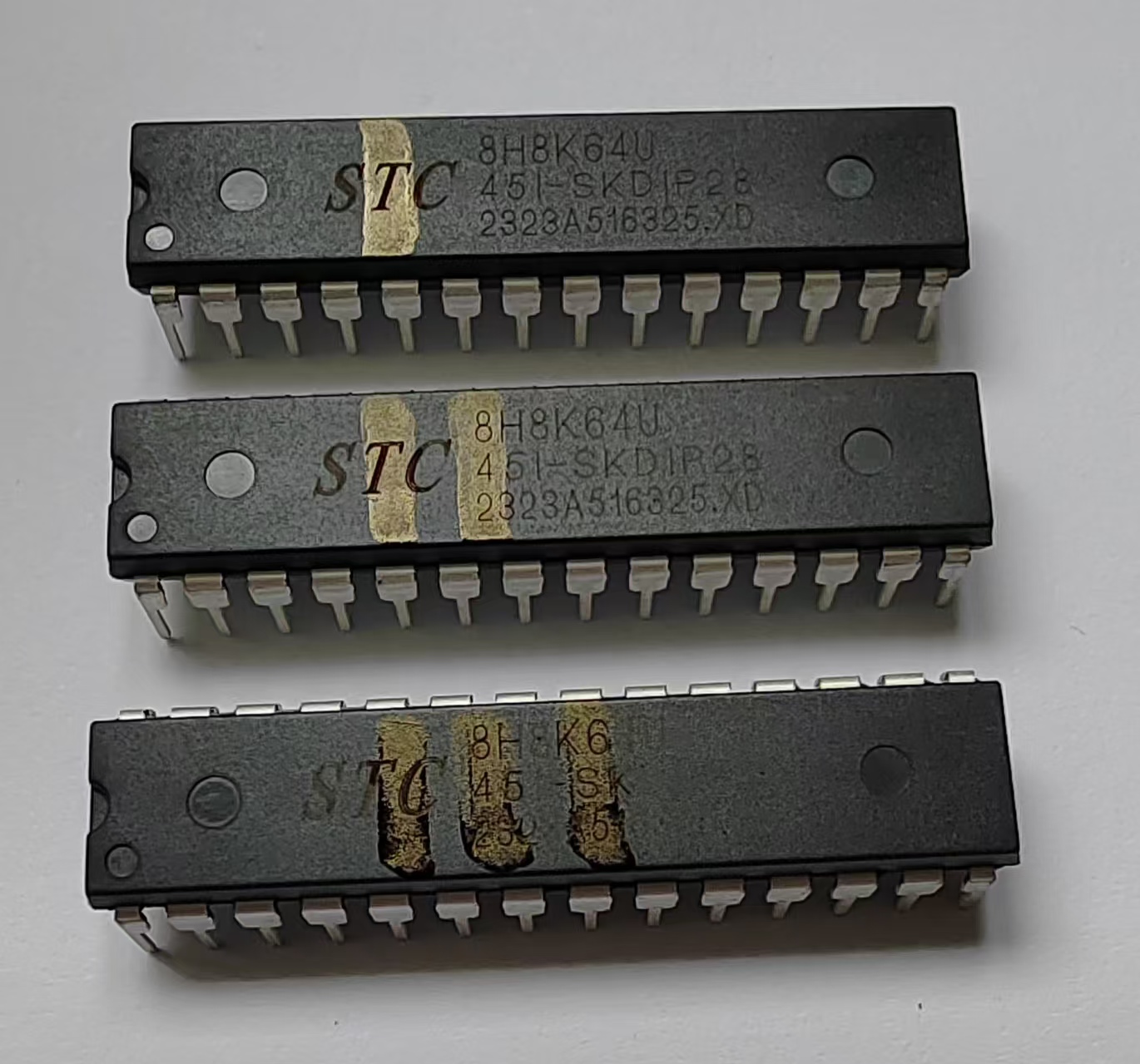

◆控制器配有三個(gè)MCU芯片,分別與7751-6638-6686對(duì)應(yīng),芯片封裝為SKDIP28,根據(jù)需要拔插即可,可以快速轉(zhuǎn)換,方便快捷。芯片上標(biāo)記一條豎線的控制7751兩條豎線的控制6638,三條豎線的控制6686

7751、6638有高中低音三頻段音調(diào)調(diào)整功能
◆有靜音控制端口,可以控制功放芯片開(kāi)機(jī)瞬間靜音,避免聽(tīng)到?jīng)_擊聲
◆具有紅外線遙控功能,配合使用遙控器操作方便快捷
◆最后收聽(tīng)頻道記憶,換頻道操作結(jié)束后,如果10秒內(nèi)無(wú)換頻道操作,將自動(dòng)存儲(chǔ)當(dāng)前收聽(tīng)的電臺(tái)頻道,下次開(kāi)機(jī)將自動(dòng)調(diào)出上次最后收聽(tīng)的電臺(tái)頻道。

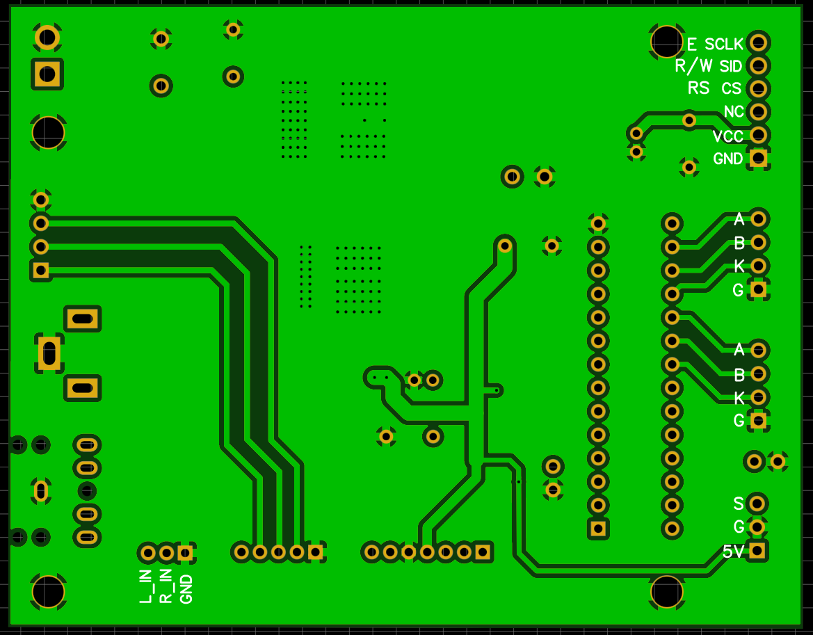

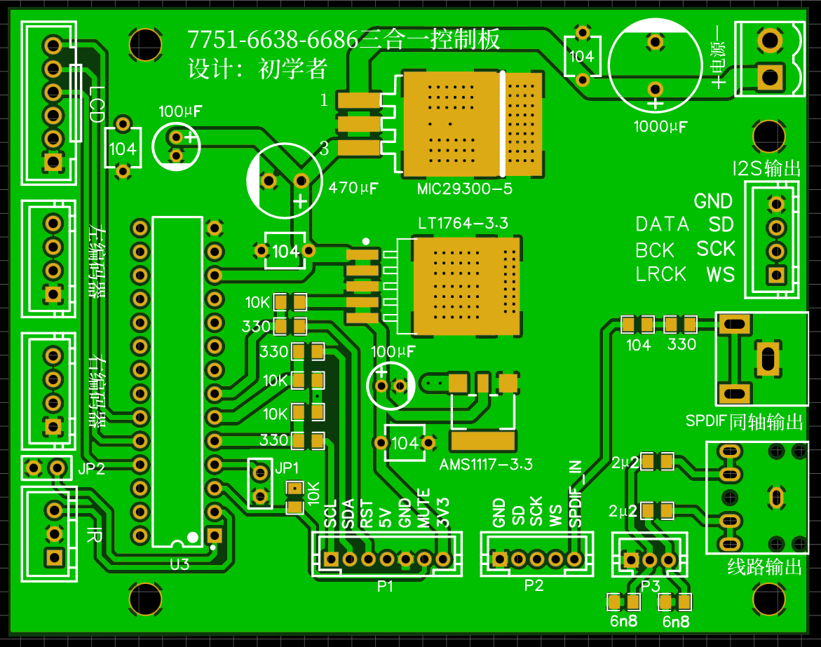

◆PCB尺寸 86mmX68mm
對(duì)于6686的特殊功能支持:
◆控制器軟件直接支持4M、9.216M、12M晶振的收音板模塊,收音板模塊硬件不需要改動(dòng)。
◆通過(guò)控制器板上的跳線設(shè)置,支持收音板模塊的IIC地址為0XCA和0XC8的選擇,收音板模塊硬件不需要改動(dòng)。
對(duì)于6638的特殊功能支持:
◆通過(guò)控制器板上的跳線設(shè)置,支持收音板模塊的IIC地址為0XC6、0XC4、0XC2、0XC0的選擇,收音板模塊硬件不需要改動(dòng)。
對(duì)于7751的特殊功能支持:
通過(guò)控制器板上的跳線設(shè)置,支持選擇7751芯片內(nèi)固件引導(dǎo),芯片外7.1固件、8.0固件引導(dǎo)。
修正了開(kāi)源軟件中由FM雙天線切換到AM時(shí),工作電流不下降的問(wèn)題。
