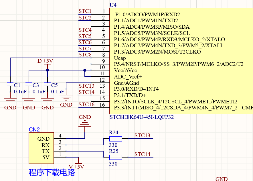

芯片型號:STC8H8K64U-45I-LQFP32

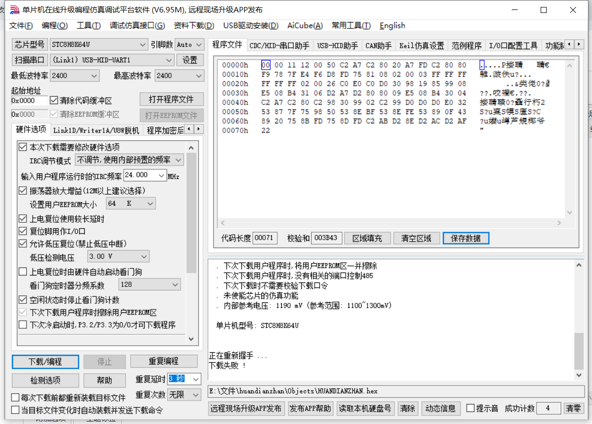

問題:檢測選項可以檢測出芯片的型號,但是下載程序就顯示“正在重新握手。。。”,然后就下載失敗了,目前不知道具體什么原因
程序下載方式:用的use link1D,下的有驅動
stc-isp的配置選項:如果把IRC調節模式改成“總是調節頻率”的話,下載程序就會卡在“開始調節頻率”,就是下載不了
程序下載接口的原理圖:兩個引腳直接接在芯片上,沒別的東西
ID:1133081 發表于 2025-5-14 21:59 | 只看該作者
短接R24、R25試試。用下載器在線下載都是直接連接P3.0、P3.1。板上VCC電解電容過大也會影響下載。有必要檢查D+5V與V+5V的關系。STC系列下載程序需要冷啟動。

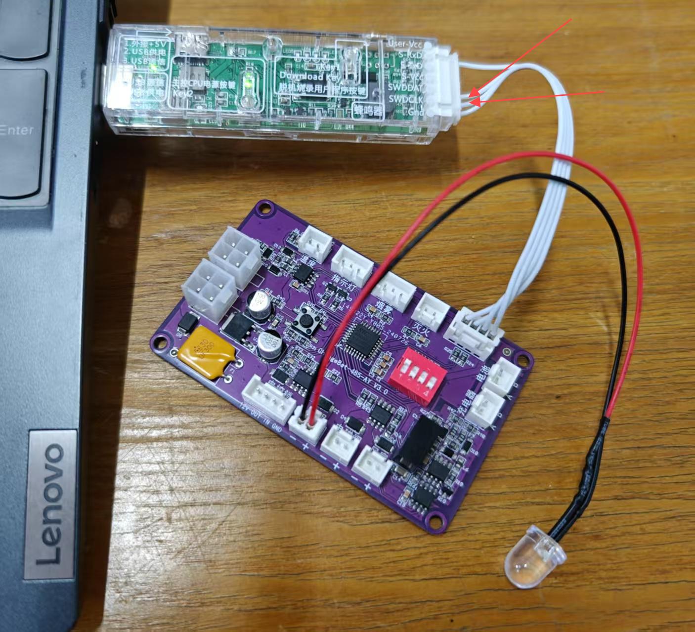

ID:774370 發表于 2025-5-15 07:24 | 只看該作者
請確認箭頭處接線位置
ID:878061 發表于 2025-5-15 07:43 | 只看該作者
你把64K的存儲空間都設置成了EEPROM,程序下載后存哪?
