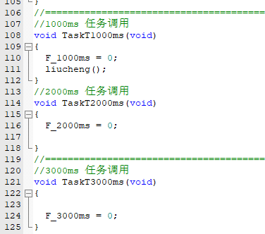

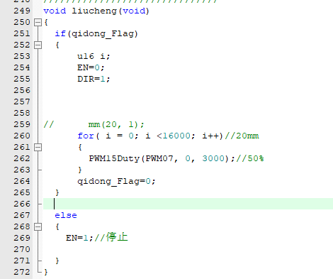

42步進電機,現在程序設置300RMP、4K頻率、細分是4、螺距1mm,通過脈沖數控制行程,現在每次按下按鍵步進電機走行程只有5圈,不知道程序里面有什么問題

一圈200步,4細分800步,轉5圈是4000個脈沖,你給的代碼又沒說到底給了多少。

上面的for循環控制脈沖數
ID:1118951 發表于 2025-5-16 09:44 | 顯示全部樓層
0426 發表于 2025-5-16 09:20
上面的for循環控制脈沖數
  1. //步進數
  2. // : direction:   方向
  3. // distance: 行程
  4. ******************************************************************/
  5. void mm(u16 distance,u8 direction)
  6. {
  7.                 u16 i;
  8.                 DIR=direction;
  9.                 steps=distance*MOTOR_STEEP*microstep;//200*4
  10.           for( i = 0; i <steps; i++)//
  11.                 {
  12.
  13.                         PWM15Duty(PWM07, 0, 3000);//50%
  14.                 }
