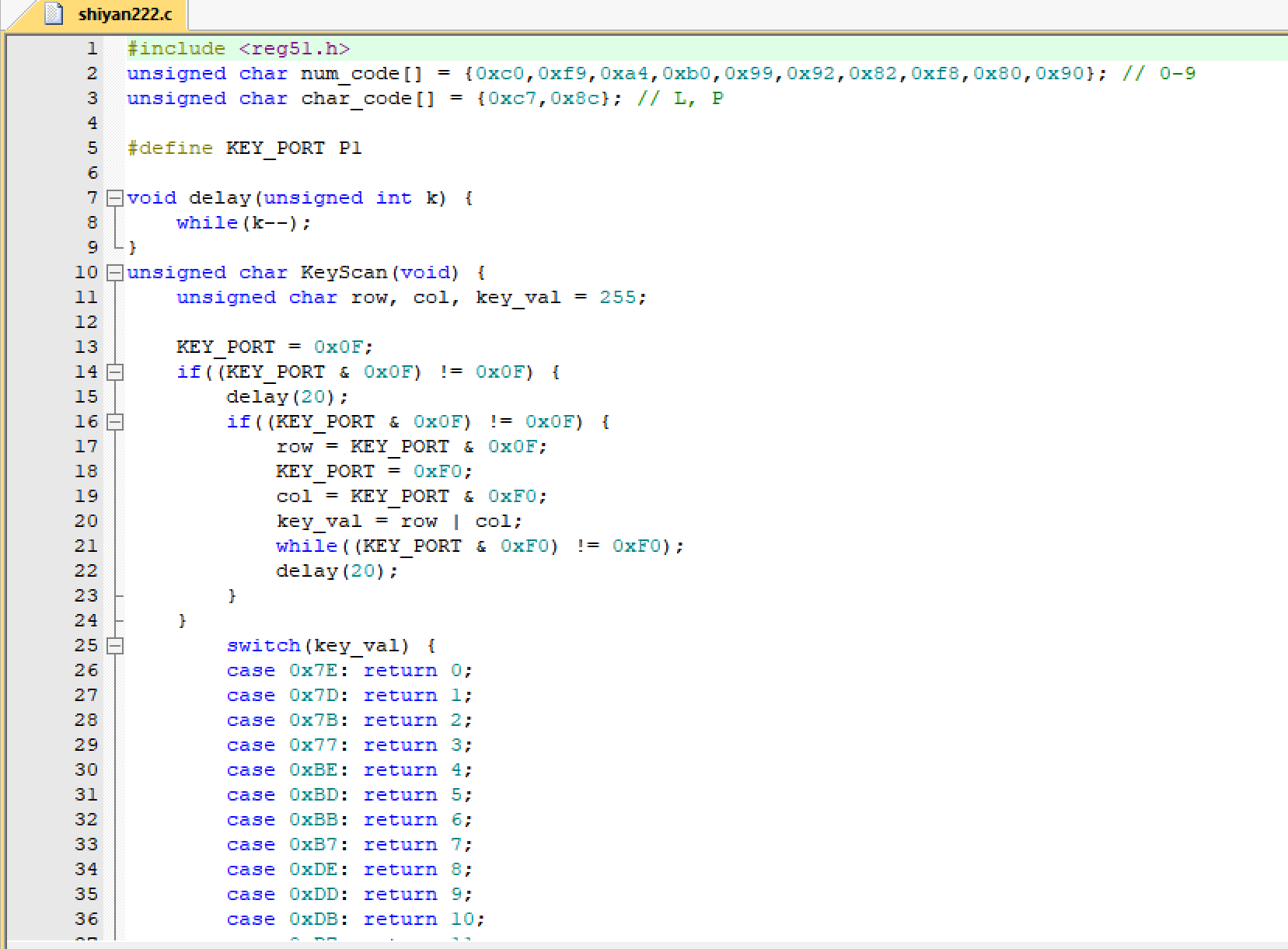

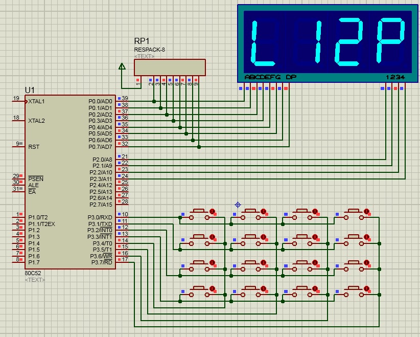

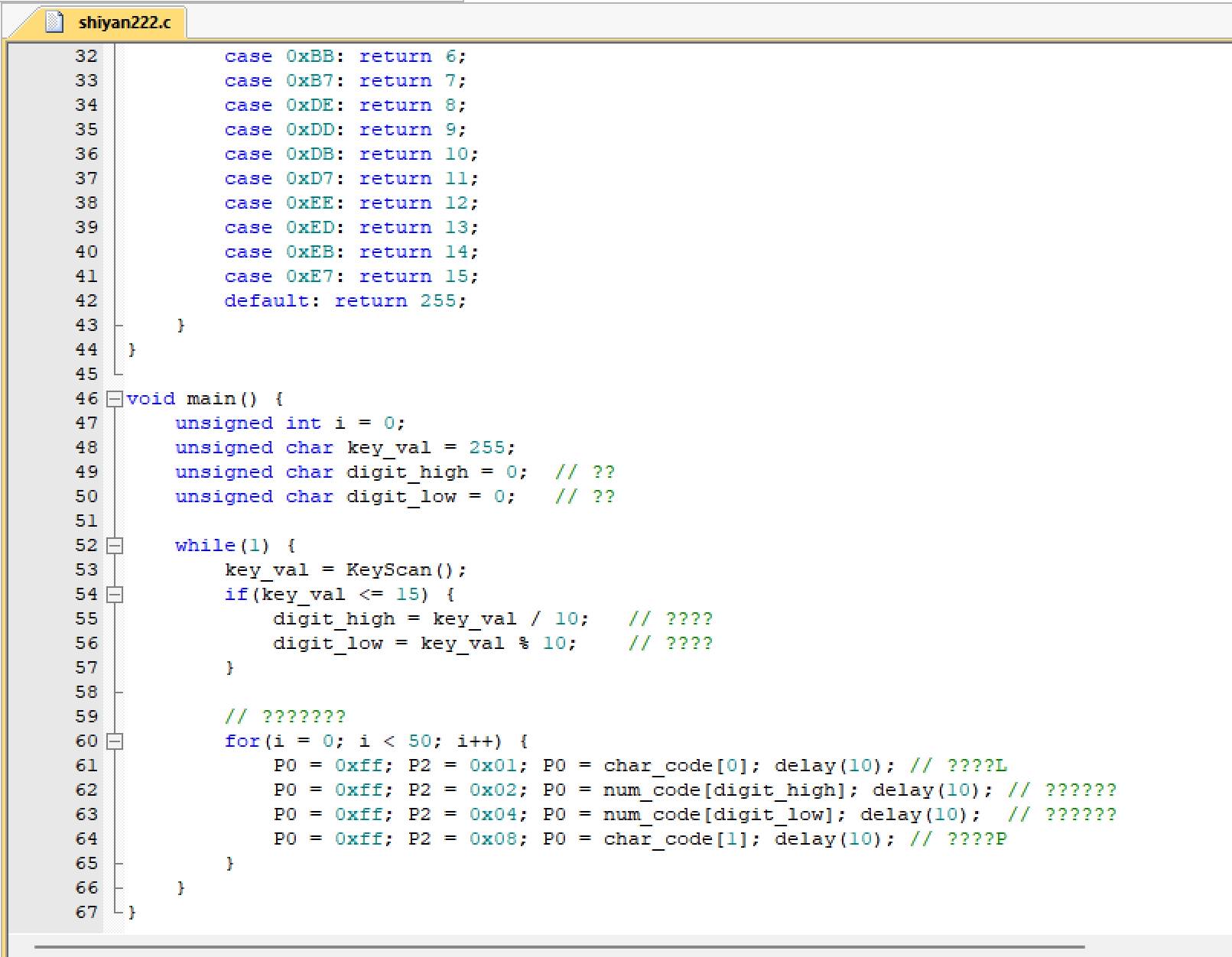

ID:1150590 發表于 2025-5-18 22:21 | 顯示全部樓層 |閱讀模式
請問為什么我這個仿真圖的數碼管改了還是無論按哪個按鍵,都只顯示初始值呢

ID:1003945 發表于 2025-5-19 10:25 | 顯示全部樓層
8051的P0口是開漏輸出,必須外接上拉電阻(排阻RP1)才能驅動數碼管。請確認排阻RESPACK-8的阻值(推薦1KΩ-10KΩ)且接線正確,排阻公共端接VCC,另一端接P0口。
ID:1091344 發表于 2025-5-19 10:36 | 顯示全部樓層
KEYSCAN按鍵掃描程序的KEY_port需要根據按鍵狀態更新,沒有看見更新的程序
ID:844772 發表于 2025-5-19 11:32 | 顯示全部樓層
不變化只能是鍵盤程序問題,而這就是個反轉法的矩陣鍵盤,在proteus上用也沒啥問題,實際用18行后要延時,而且你延時程序不對,不過這些問題都跟模擬無關啊,樓主搞明白也發個信唄。
ID:1150930 發表于 2025-5-19 13:19 | 顯示全部樓層
仿真要加上拉電阻,使用LCD1602的時候也會這樣

ID:1150590 發表于 2025-5-19 21:03 | 顯示全部樓層
tyrl800 發表于 2025-5-19 14:04
因為釋放鍵后都返回255
返回其他值得時候也是這樣的
ID:1150590 發表于 2025-5-19 21:04 | 顯示全部樓層
會飛的魚KKK 發表于 2025-5-19 10:36
我好像也試過加了狀態更新的代碼,但是也是一樣的效果
ID:1150590 發表于 2025-5-19 21:07 | 顯示全部樓層
劉偉無敵厲害 發表于 2025-5-19 13:19
我RP1接的那個不是上拉電阻嗎
ID:1151026 發表于 2025-5-20 00:28 | 顯示全部樓層
加一個上拉電阻試試看

ID:1150590 發表于 2025-5-23 21:52 | 顯示全部樓層
我也試過這種連法,但是還是顯示沒變化,所以請問是我的代碼的問題嗎
