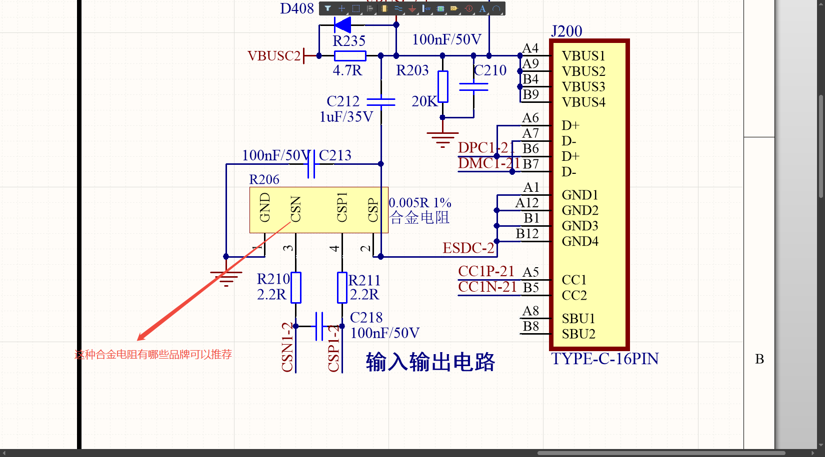

1.18W最大也叫PD?PD快充對功率沒有定義的嗎?

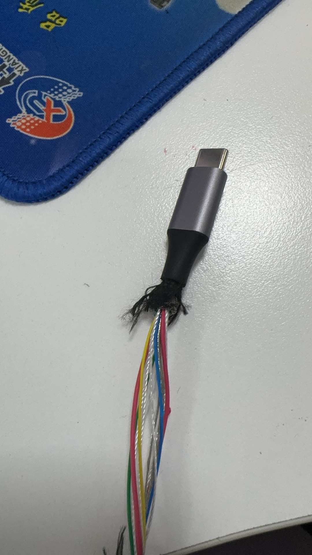

2.PD快充只需要5個腳或者6個腳,分別是電源正負、數據正負、CC1腳、CC2腳, 那這一把線看起來像尼龍的線是做什么用的?改善柔韌性?增加強度?
3.開爾文連接的四腳采樣合金電阻有哪些品牌推薦一下,除了精度還有哪些參數要考慮

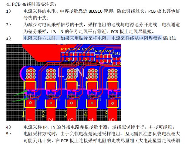

ID:1073939 發表于 2025-5-20 16:10 | 顯示全部樓層
1.ip6520提供的pdo報文是5v/3a,9v/2a,12v/1.5a,最大18W。pd最大功率輸出報文是140W(28v/5a),但這芯片不支持。
2.應該是改善柔韌性,增加強度。

ID:668004 發表于 2025-5-21 11:04 | 顯示全部樓層
ydatou 發表于 2025-5-20 16:10
1.ip6520提供的pdo報文是5v/3a,9v/2a,12v/1.5a,最大18W。pd最大功率輸出報文是140W(28v/5a),但這芯片不 ...
你這個是絕對的差分線嗎
ID:1073939 發表于 2025-5-21 14:44 | 顯示全部樓層
不需要絕對的差分。保證采樣線和過電流線只在電阻腳連接,即單點連接,就行。

ID:584814 發表于 2025-5-22 17:17 | 顯示全部樓層
1、百度百科:USB PD(USB Power Delivery,是一種基于USB3提出的功率傳輸協議,可以將充電能力擴大:目前最高可達100瓦,PD直譯就是電力輸送。這就象USB,2根錢也是、16根錢也是。
聯想到很多博主說汽車上的A/C,那玩易直譯就是空調,但被吹得一個比一個邪呼以顯高大上一樣;
2、這一把線看起來像尼龍的線是做什么用的?改善柔韌性?增加強度?知道還問 。

ID:668004 發表于 2025-5-28 17:47 | 顯示全部樓層
ydatou 發表于 2025-5-21 14:44
好的  謝謝
