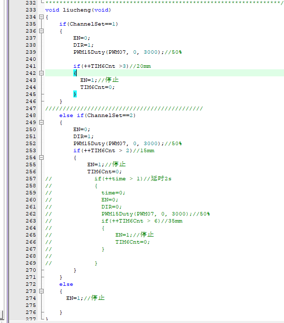

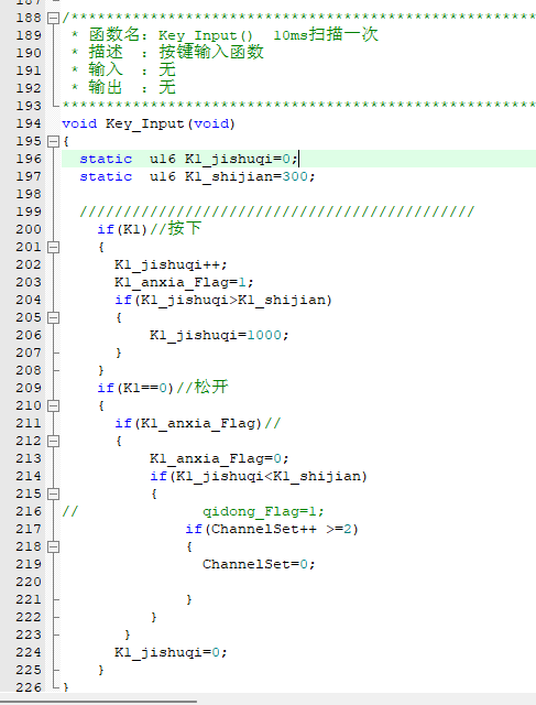

我的按鍵處理程序,本來設(shè)計的是第一次按下走20mm、第二次按下走15mm,現(xiàn)在第一次按下走20mm之后自動走了15mm,求助我的程序是哪里有問題
ID:1023753 發(fā)表于 2025-5-20 17:14 | 顯示全部樓層
很明顯按鍵檢測有問題,邏輯不太對
ID:1023753 發(fā)表于 2025-5-20 17:16 | 顯示全部樓層
按鍵檢測程序有問題,
ID:1144713 發(fā)表于 2025-5-21 09:27 | 顯示全部樓層
按鍵沒有防抖動,按下一次,單片機(jī)掃描過快,判斷按鍵按下不止一次,不是自動走的
ID:592807 發(fā)表于 2025-5-21 11:06 | 顯示全部樓層
1你的按鍵邏輯很有問題。K1_jishuqi只有++沒有--,只有自增沒有自減,一旦長按超過 3S就會失效,而且也沒有起到軟件濾波的作用,硬件上你有沒有做硬件濾波,如果也沒有的話,你這個按鍵程序基本廢了,輕輕碰一下,她接收到一個誤觸發(fā)信號就會工作
2就是你的  if(ChannelSet++ >= 2){ChannelSet = 0;}這個邏輯很有問題啊。在這個邏輯下ChannelSet能是0或者是1或者2 .但是你的想法里貌似只有兩個按鍵效果
3一般很少見到 K1 == 1用來判讀按鍵按下的, K1 == 0用來判斷按鍵彈起的。你看下硬件別搞反了。
ID:1118951 發(fā)表于 2025-5-22 17:13 | 顯示全部樓層
  1. void mianban_Key(void)
  2. {
  3.         static u8 K1cnt1=0,K1cnt2=0;
  4.         if(K1_KEY)//IO
  5.         {
  6.                 if(++K1cnt2 > 2)
  7.                 {
  8.                         K1cnt2=3;
  9.                         K1cnt1 = 0;
  10.                         K1 = 0; //
  11.                 }
  12.         }
  13.         else
  14.         {
  15.                 if(++K1cnt1 > 2)
  16.                 {
  17.                         K1cnt1 = 3;
  18.                         K1cnt2=0;
  19.                         K1 = 1;//
  20.                 }
  21.         }
  22.         ///////////////////////////
  23. }
復(fù)制代碼

ID:1133081 發(fā)表于 2025-5-23 07:27 | 顯示全部樓層
0426 發(fā)表于 2025-5-22 17:14
void mianban_Key(void)//10ms掃描周期
        static u8 count=0;
        static bit sign=0;
        if(!K1_KEY)//IO
                if(++count >= 2)&&(sign==0)
                        sign=1;
                        K1=++K1%2;
        else
                count=0;
                sign=0;
