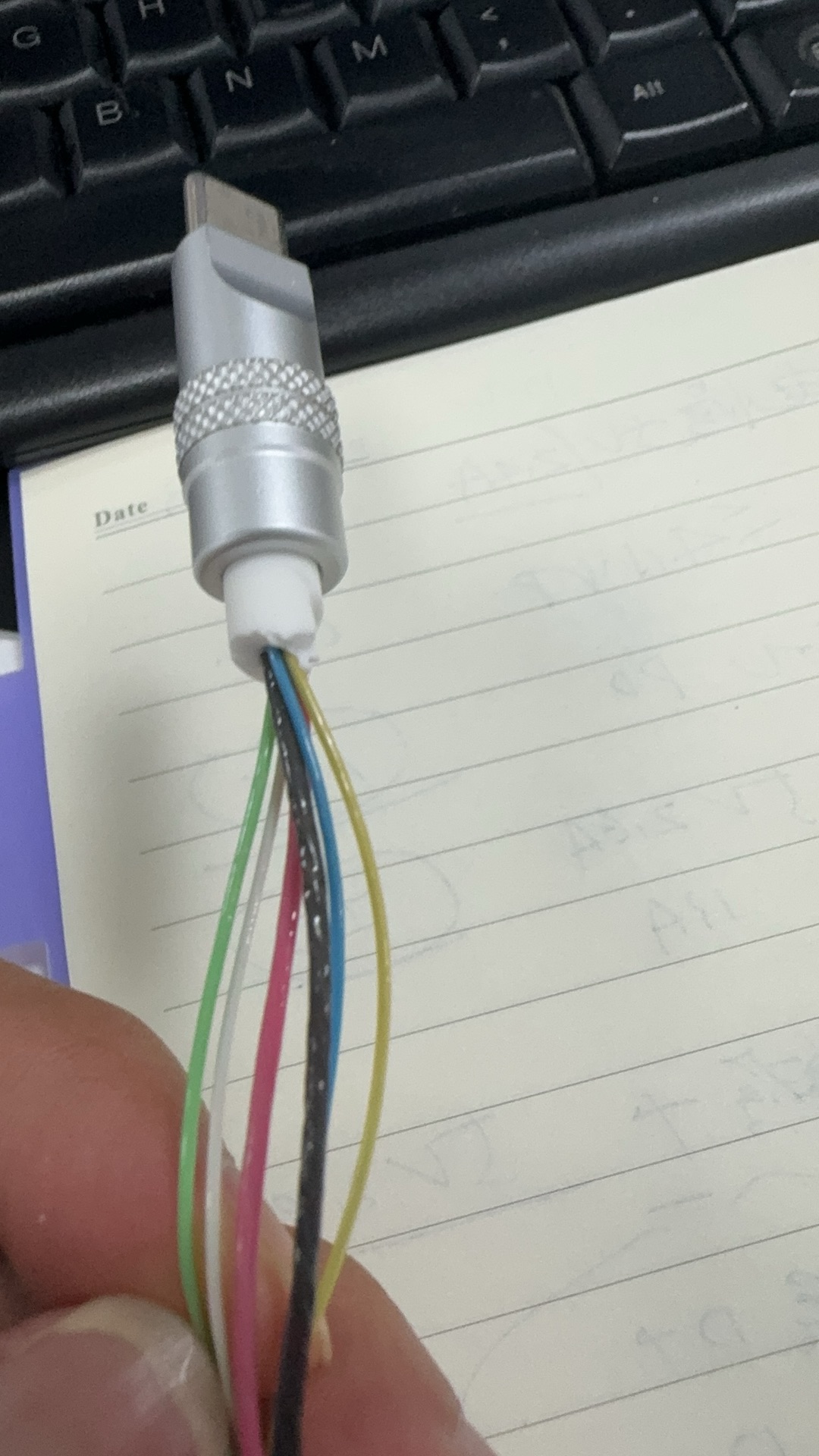

6芯TYPEC線比16芯TYPEC線少了哪些功能?TYPEC口有6pin也有12pin的 16pin 最多是24pin?

標(biāo)準(zhǔn)3A type-C數(shù)據(jù)線,正常就是   5芯  Vcc GND D+D-  CC1
5AEmark type-C數(shù)據(jù)線,正常就是6芯  Vcc GND D+D-  CC1  CC2
上述僅支持USB2.0 480m速度

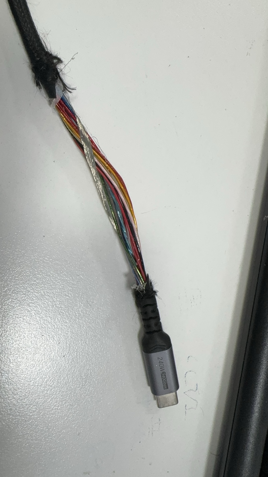

支持 5G  10G 20G  40Gbps的線是16根線芯
Vcc GND D+D-  CC1  CC2  TX1+   TX1-  TX2+ TX2-   Rx1+   Rx1-  RX2+  Rx2- SBU1 SBU2
6pin typec 頭(注意是頭不是線)有 vcc1 vcc2  GND1 GND2  cc1  cc2 六根引腳
16pin typec頭 有  vcc1 vcc2 Vcc3 Vcc4    GND1 GND2  GND3 GND4  cc1  cc2  D1+ D1- D2+D2- sbu1 sbu2 16跟引腳
24pintypec 頭多了 8跟 4對差分線 總共24個(gè)引腳

高速typec通信線,用的都是24pin的頭,都是16跟線,速度最低10gbps 最高80g。功率最小20v5A 中間28V5A 最大 48V5A 三種。 價(jià)格根據(jù)速度和功率 長度 價(jià)格從幾十元到上千元不等
