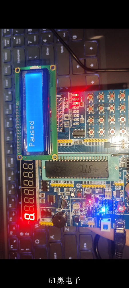

通過蜂鳴器實現播放三首音樂,三個按鍵分別控制上一首,下一首,暫停與播放,lcd顯示播放音樂名稱,同時led點陣根據音樂閃爍(愛心形狀)
制作出來的實物圖如下:
