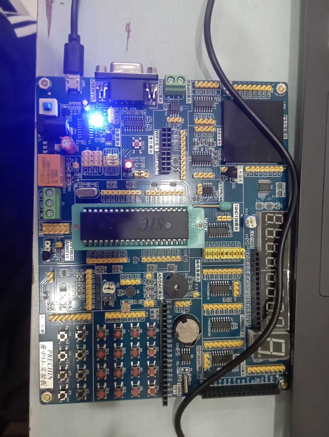

1:開發板上沒有看到用于顯示的LED;
2:這種開發板需要用杜邦線或者排線連接對應的單元,如果真的沒有LED,且蜂鳴器是有源的話,可以用蜂鳴器代替實驗,蜂鳴器的連線是J7?(看不清楚,你自己確認)用一根杜邦線一頭插J7,另一頭插P20就行:
剛才注意看了一下,DHT11旁邊的可能是LED,按說明書要求插好連線就可以了。

杜邦線連接P2.7 和D0 -D7任意一個
ID:97554 發表于 2025-5-26 07:39 | 只看該作者
這個開發板設計的比較合理,就是集成模塊,但是沒有連入電路,每一個部分都需要手動連線,這樣不僅可以學習單片機編程,還可以了解硬件原理

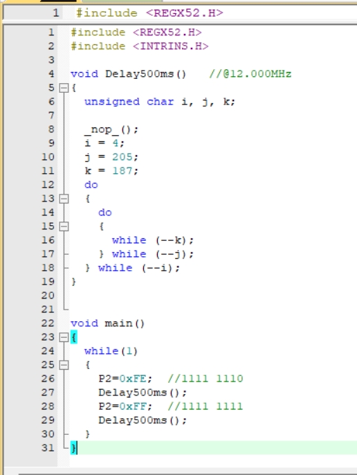

根據樓主的程序,LED采用P2口驅動,LED不亮的原因可能是:
可能一:P2口與LED未有效連接,需用杜邦線連接。
可能二:程序未配置IO口。單片機若采用STC12以上型號,則需配置IO口,配置為準雙向或推挽模式。

他這個程序是用P2.0控制的,你讓他接P2.7?

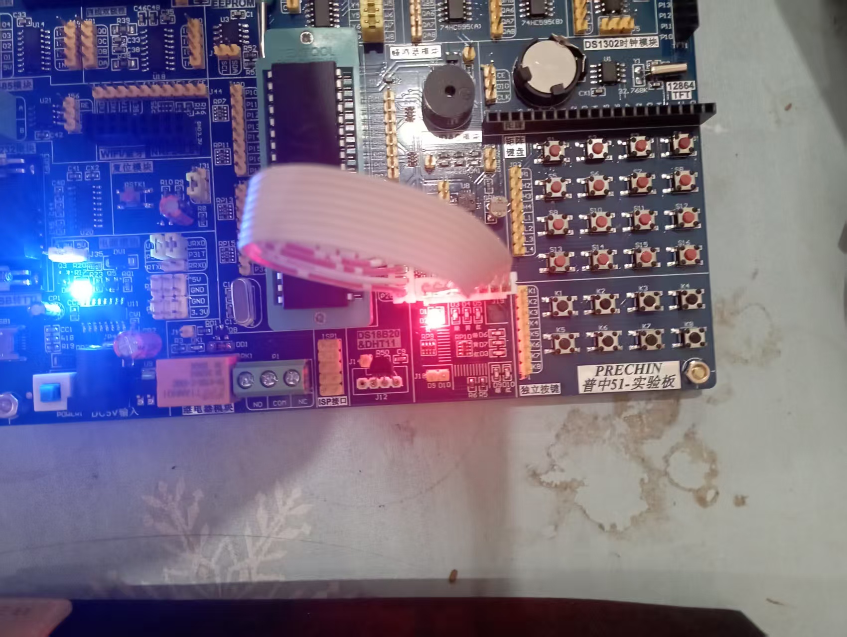

好的謝謝,我剛剛拿杜邦線試了可以用,這是我第一次玩單片機,對我的幫助很大

看他最新回復的圖,按照那樣把線連好了然后把流水燈程序燒錄進去就行了。
