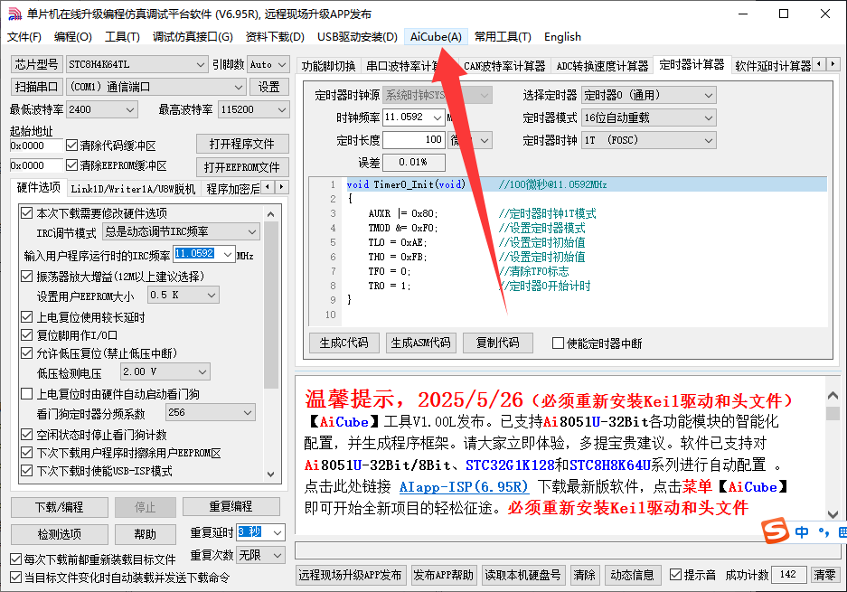

這段時(shí)間STC的ISP軟件迎來了史詩級(jí)的更新,增加了圖形化代碼生成工具,下載最新的ISP軟件就可以在這里看到Aicube的字樣,STC新出的單片機(jī)越來越多,功能越來越強(qiáng)大,很多代碼如果手動(dòng)的用寄存器配置費(fèi)事費(fèi)力,之前就在說什么時(shí)候能出一款代碼配置工具就好了,這不是他來了,用法其實(shí)也非常簡單,沒有看說明書基本上第一次用就可以懂個(gè)大概。

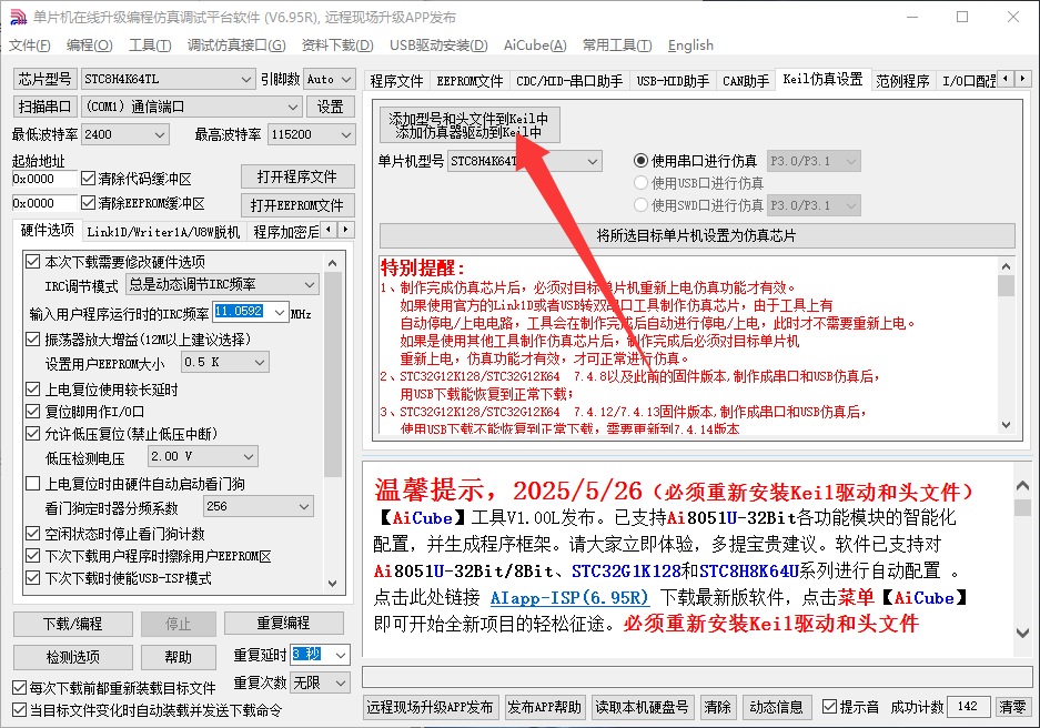

注意:開始使用前必須更新頭文件
正式使用步驟如下:

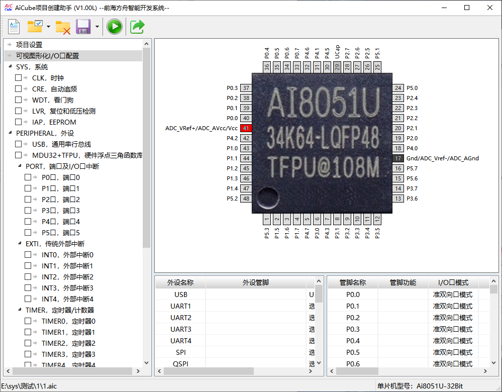

1.先打開軟件,點(diǎn)擊ISP軟件上的AiCube的按鈕即可,主界面如下:

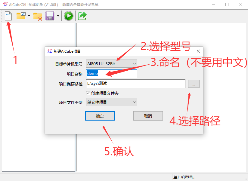

2.新建工程

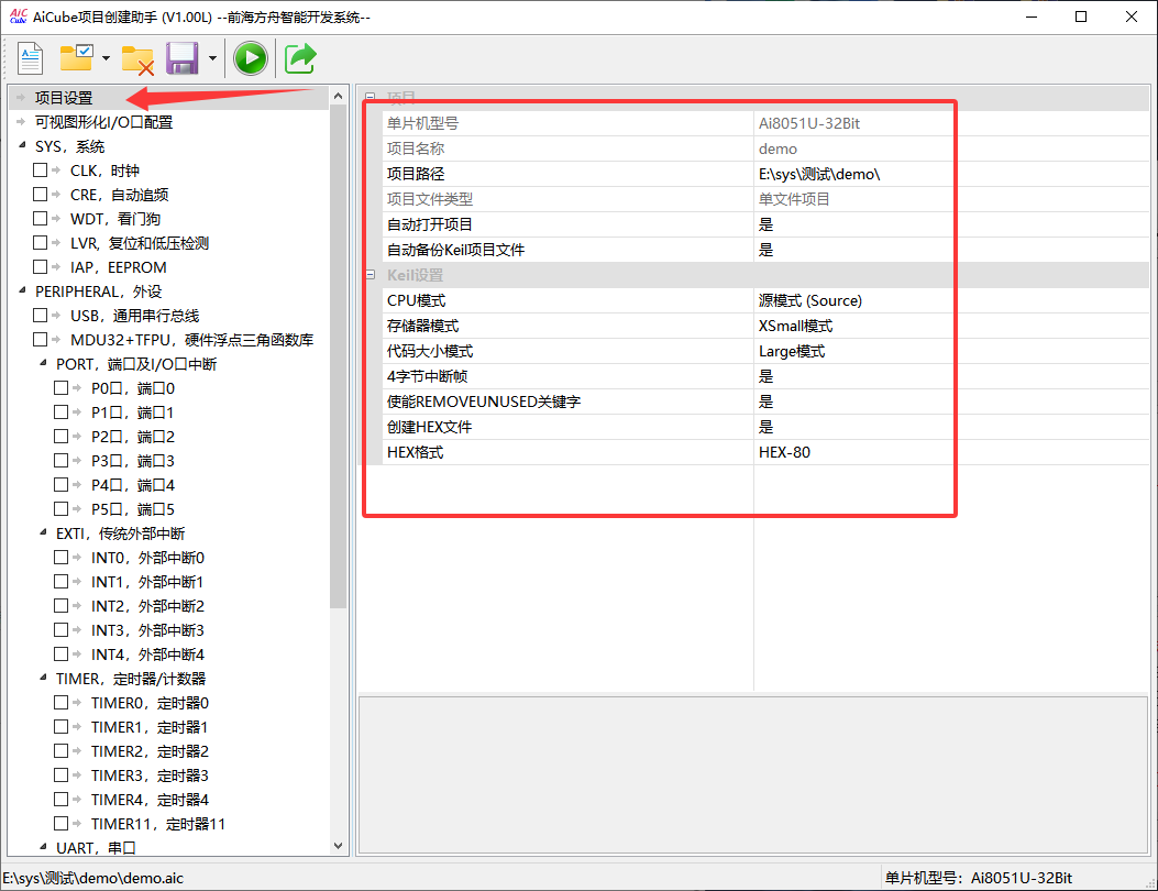

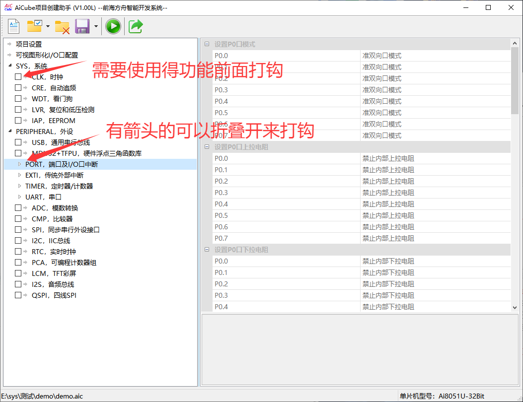

3.選擇項(xiàng)目配置,一般默認(rèn)即可

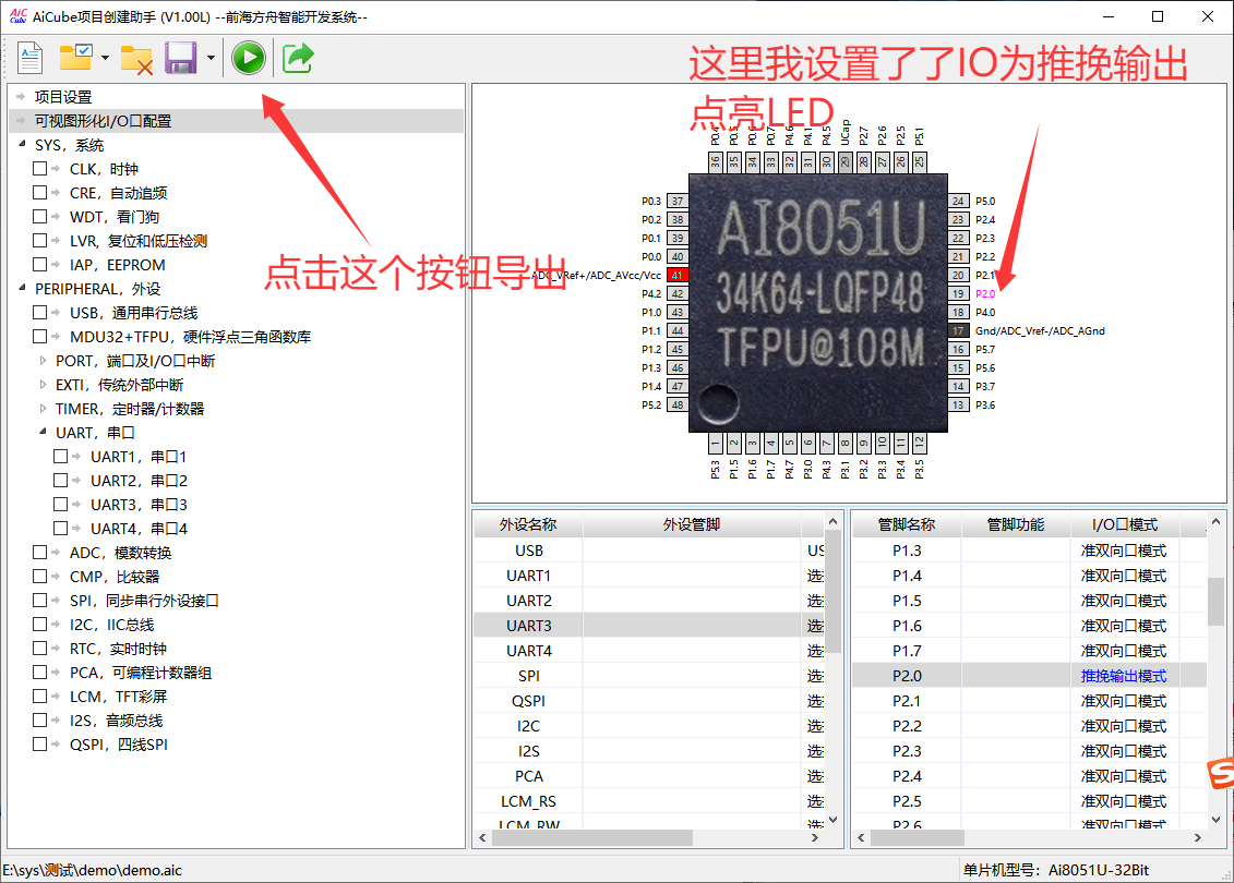

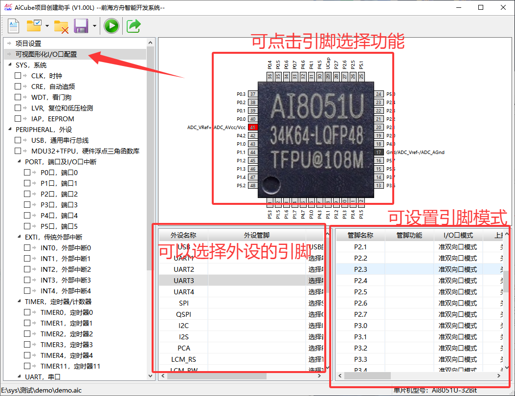

4.選擇和設(shè)置IO口,多種方式均可配置模式(單片機(jī)的圖片上左鍵單擊引腳可以選擇引腳功能,右鍵單擊引腳可以選擇引腳模式)
5.選擇其他外設(shè)的功能

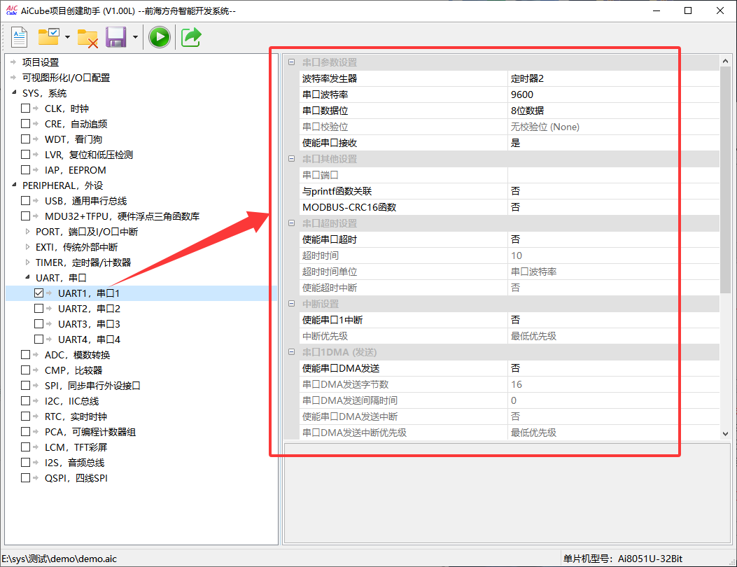

6.配置外設(shè)功能的具體信息,對(duì)應(yīng)的功能打鉤之后即可開始修改具體信息

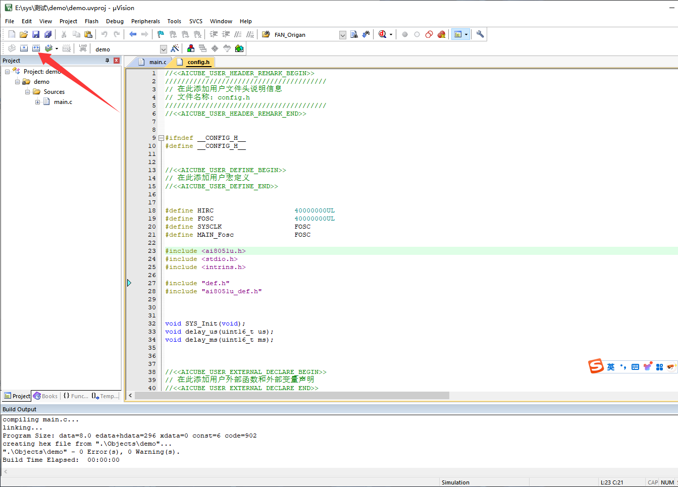

7.全部設(shè)置完成之后,即可導(dǎo)出代碼,導(dǎo)出完成后自動(dòng)打開代碼的工程

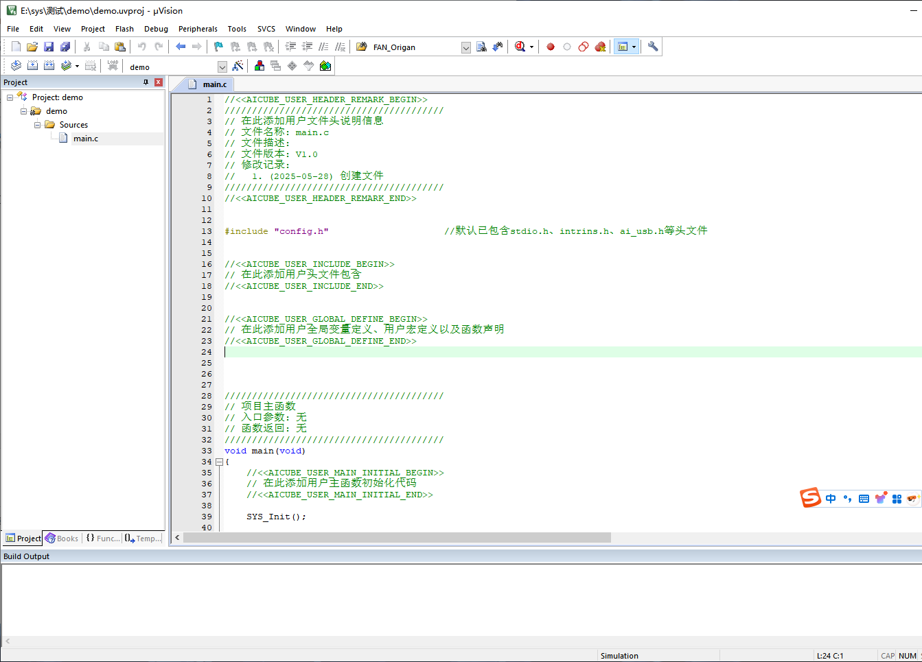

代碼導(dǎo)出后具體如下
可以看到在主函數(shù)里面已經(jīng)把初始化的代碼都包含進(jìn)去了,只需要自己寫用戶函數(shù)就可以了(代碼里還自動(dòng)生成了軟件延時(shí)代碼)
8.編寫簡易用戶函數(shù)
9.編譯(如果編譯出現(xiàn)def.h的錯(cuò)誤的話,記得通過ISP軟件重新添加一下頭文件)
