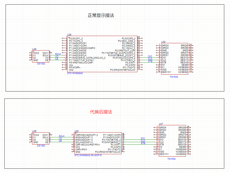

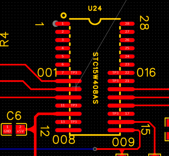

ID:1144680 發表于 2025-5-30 14:49 | 顯示全部樓層 |閱讀模式
用STC15W408AS 28腳封裝與TM1639組裝了一個時鐘,顯示正常。然后將STC15W408AS 用16腳封裝的直接代換,修改的引腳定義,燒錄正常,但沒有顯示。
請問這兩個能不能直接代換?
ID:1133081 發表于 2025-5-30 21:27 | 顯示全部樓層
從圖片看,樓主沒有使用芯片的特定功能腳,兩者完全可以代換。發生故障是其它疏忽所致。

ID:1144680 發表于 2025-5-30 22:58 | 顯示全部樓層
WL0123 發表于 2025-5-30 21:27
已經重新定義了
  1. //---以下為TM1639/24腳定義
  2. //         sbit TM16_DIN = P3^5;
  3. //         sbit TM16_SCK = P3^4;
  4. //         sbit TM16_STB = P3^3;
  5. //---以下為TM1639/16腳定義
  6.          sbit TM16_DIN = P3^7;
  7.          sbit TM16_SCK = P3^6;
  8.          sbit TM16_STB = P3^3;
  9. //---以下為TM1639/24腳定義
  10. //sbit DS1302_CE=P1^5;
  11. //sbit DS1302_IO=P1^6;
  12. //sbit DS1302_SCLK=P1^7;
  13. //---以下為TM1639/16腳定義
  14. sbit DS1302_SCLK=P1^3;
  15. sbit DS1302_IO=P1^4;
  16. sbit DS1302_CE=P1^5;
ID:1144680 發表于 2025-5-30 23:03 | 顯示全部樓層

ID:1133081 發表于 2025-5-31 07:32 | 顯示全部樓層
dcc60 發表于 2025-5-30 22:58
已經重新定義了
如果測試程序用STC15W408AS-28能正常工作,改為用STC15W408AS-16并重新定義對應端口,程序無需做其它修改應當也能正常工作。

ID:16255 發表于 2025-6-6 16:26 | 顯示全部樓層
理論上是可以正常代換的。
在原芯片(28腳的)上以新芯片(16腳的)的引腳定義接線,燒入新的重新定義過的代碼,測試切換引腳后能否正常運行。
ID:1144680 發表于 2025-6-7 20:14 | 顯示全部樓層
mengsiu 發表于 2025-6-6 16:26
理論上是可以正常代換的。
在原芯片(28腳的)上以新芯片(16腳的)的引腳定義接線,燒入新的重新定義過的 ...
經過幾次試驗,可以了。感謝支持。
