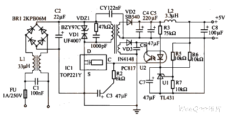

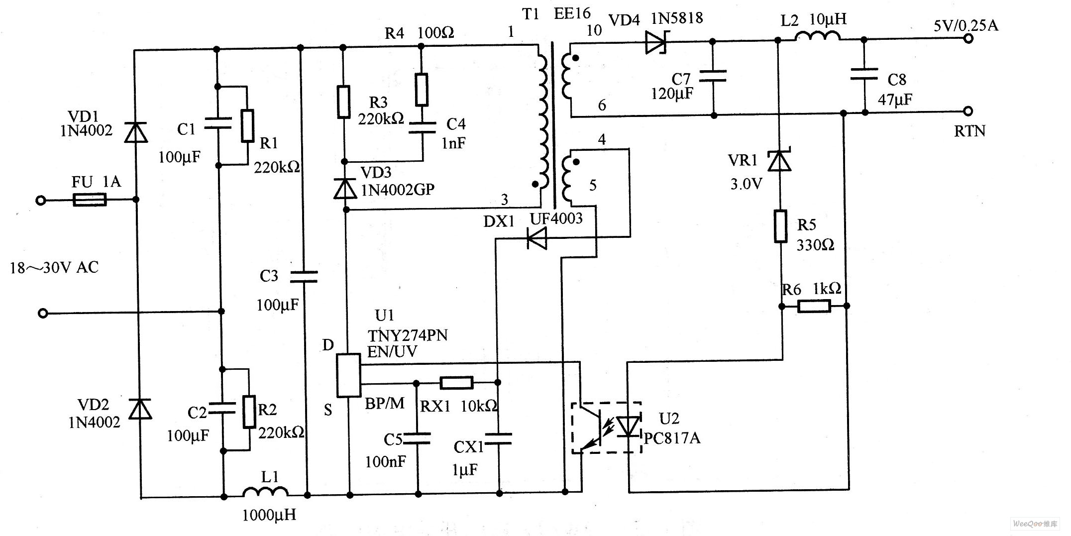

ID:402677 發(fā)表于 2025-6-7 15:31 | 顯示全部樓層
jknbuuk 發(fā)表于 2025-6-2 21:46
或者有個參考的都行 急需急需 謝謝謝謝,不白嫖
給你兩個220V轉(zhuǎn)5V的電路圖供參考
