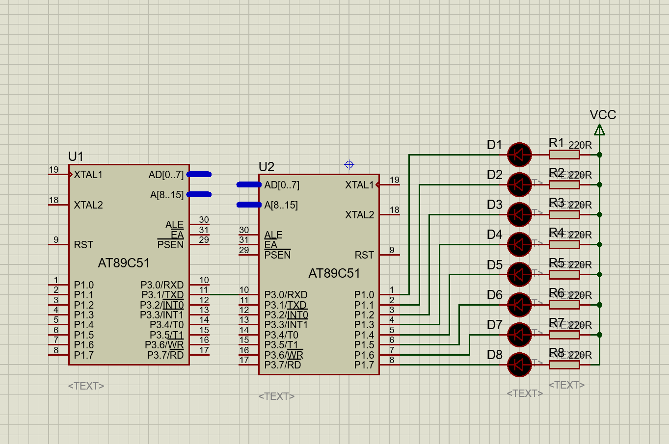

簡單的單片機串口通信訓練
ID:1152570 發表于 2025-6-7 12:00 來自觸屏版 | 顯示全部樓層 |閱讀模式
#include<reg51.h>       //包含單片機寄存器的頭文件
函數功能:接收一個字節數據
unsigned char Receive(void)
  unsigned char dat;
  while(RI==0)  //只要接收中斷標志位RI沒有被置“1”
           ;    //等待,直至接收完畢(RI=1)
          RI=0;      //為了接收下一幀數據,需將RI清0
     dat=SBUF;  //將接收緩沖器中的數據存于dat
          return dat;
函數功能:主函數
void main(void)
   TMOD=0x20;  //定時器T1工作于方式2
   SCON=0x50;  //SCON=0101 0000B,串口工作方式1,允許接收(REN=1)
   PCON=0x00;  //PCON=0000 0000B,波特率9600
   TH1=0xfd;  //根據規定給定時器T1賦初值
   TL1=0xfd;  //根據規定給定時器T1賦初值
   TR1=1;    //啟動定時器T1
   REN=1;    //允許接收
  while(1)
             P1=Receive(); //將接收到的數據送P1口顯示
unsigned char code Tab[ ]={0xFE,0xFD,0xFB,0xF7,0xEF,0xDF,0xBF,0x7F};
//流水燈控制碼,該數組被定義為全局變量
函數功能:向PC發送一個字節數據
void Send(unsigned char dat)
   SBUF=dat;
   while(TI==0)
    TI=0;
函數功能:延時約150ms
void delay(void)
   unsigned char m,n;
         for(m=0;m<200;m++)
          for(n=0;n<250;n++);
函數功能:主函數
void main(void)
   unsigned char i;
   TMOD=0x20;  //TMOD=0010 0000B,定時器T1工作于方式2
   SCON=0x40;  //SCON=0100 0000B,串口工作方式1
   TH1=0xfd;   //根據規定給定時器T1賦初值,波特率9600
   TR1=1;      //啟動定時器T1
  while(1)
          for(i=0;i<8;i++)   //模擬檢測數據
                    Send(Tab[ i]);        //發送數據i
                          delay();   //50ms發送一次檢測數據
函數功能:向PC發送一個字節數據
   SBUF=dat;
   while(TI==0)
    TI=0;
函數功能:延時約150ms
void delay(void)
   unsigned char m,n;
         for(m=0;m<200;m++)
          for(n=0;n<250;n++);
函數功能:主函數
void main(void)
   unsigned char i;
   TR1=1;      //啟動定時器T1
  while(1)
