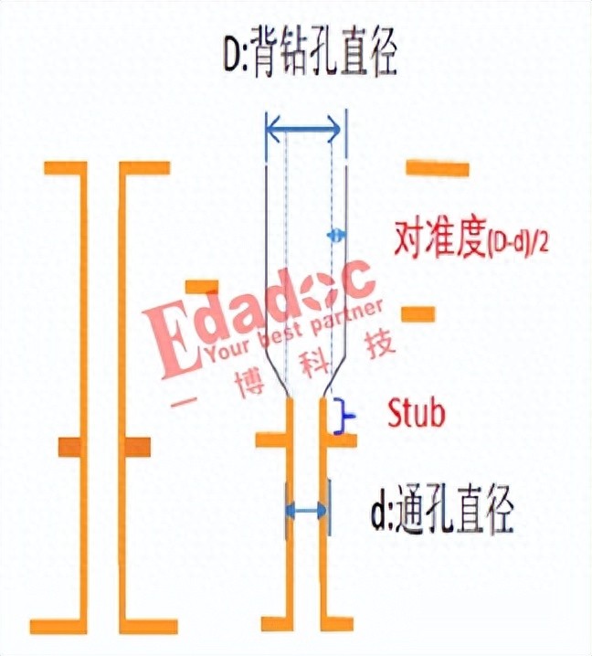

關于PCB的背鉆,上期我們講了背鉆XY方向的精準控制《別讓孔偏毀了信號!PCB 背鉆的 XY 精準度如何做到分毫不差?》,這一期我們重點講一下背鉆Z方向(深度)的控制。
PCB 背鉆(Back Drilling)的核心目的是去除多層板中導通孔(Via)在深層多余的 “stub”(未連接的孔壁鍍層殘留),以減少高頻信號傳輸中的反射、損耗和串擾。背鉆深度的精準控制直接影響其效果 ——過深可能擊穿目標層電路,過淺則殘留 stub 導致信號惡化,因此需從設計、設備、工藝、校準等多維度協同控制。

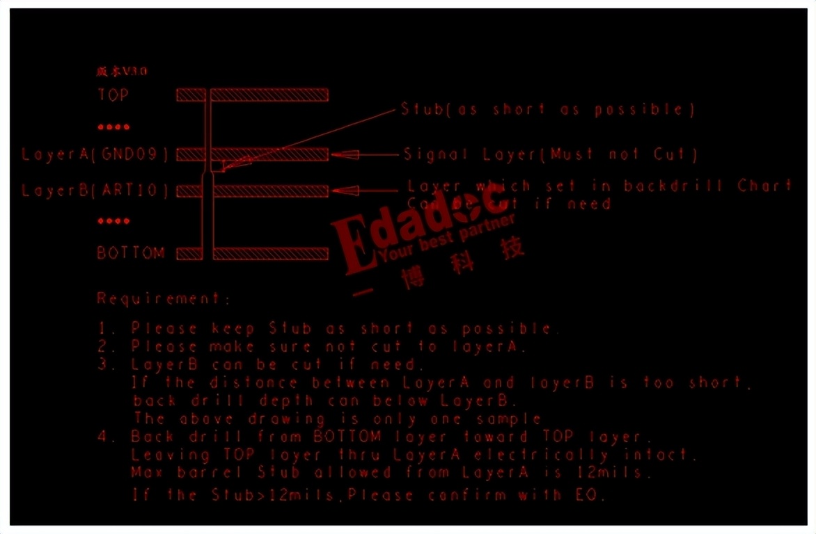

1. 明確背鉆的 “終止層” 與 “起始層”
o 背鉆深度 = (PCB 總厚度 - 終止層到板底的厚度)± 工藝補償值
例如:某 PCB 總厚 1.6mm,需去除從表層(L1)到 L5 的孔中,L5 以下的 stub(即保留 L1-L5 的導通,去除 L5 到底層 L10 的部分),則背鉆深度應為 “L1 到 L5 的厚度 + 0.05mm 補償”(避免損傷 L5)。
設計文件中需標注背鉆的 “目標深度” 和 “允許誤差”(通常要求 ±0.05mm,高頻板需 ±0.025mm)。

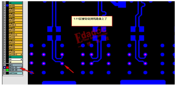

工程輸出時一定要最后輸出背鉆鉆帶,防止因修改資料,導致背鉆通過層,有網絡連接,導致開路。如下圖所示,L1-11層有背鉆通過,L1層有信號連接。

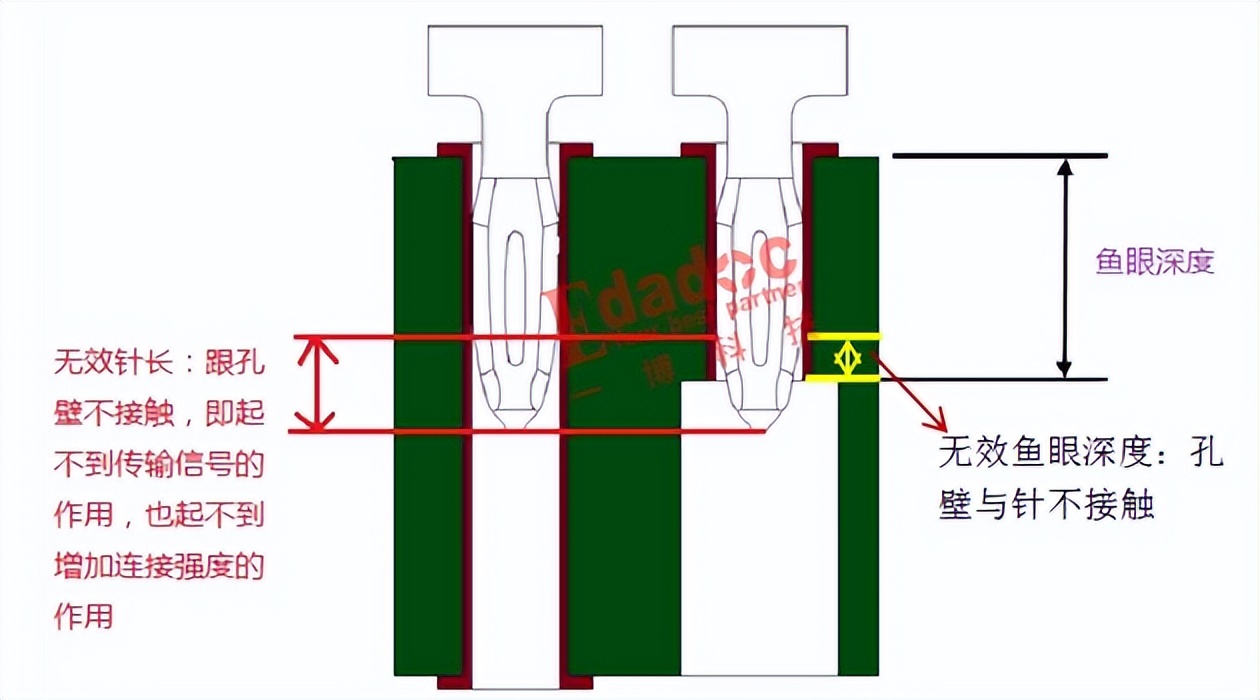

魚眼的深度在哪里
特別是背鉆器件,在設計時一定要精準標注魚眼深度,防止PCB工廠在實際控制時,過分控制stub長度,導致壓接器件開路。
切記,優先控制stub長度,再控制目標層,這個順序一定不要弄反了。

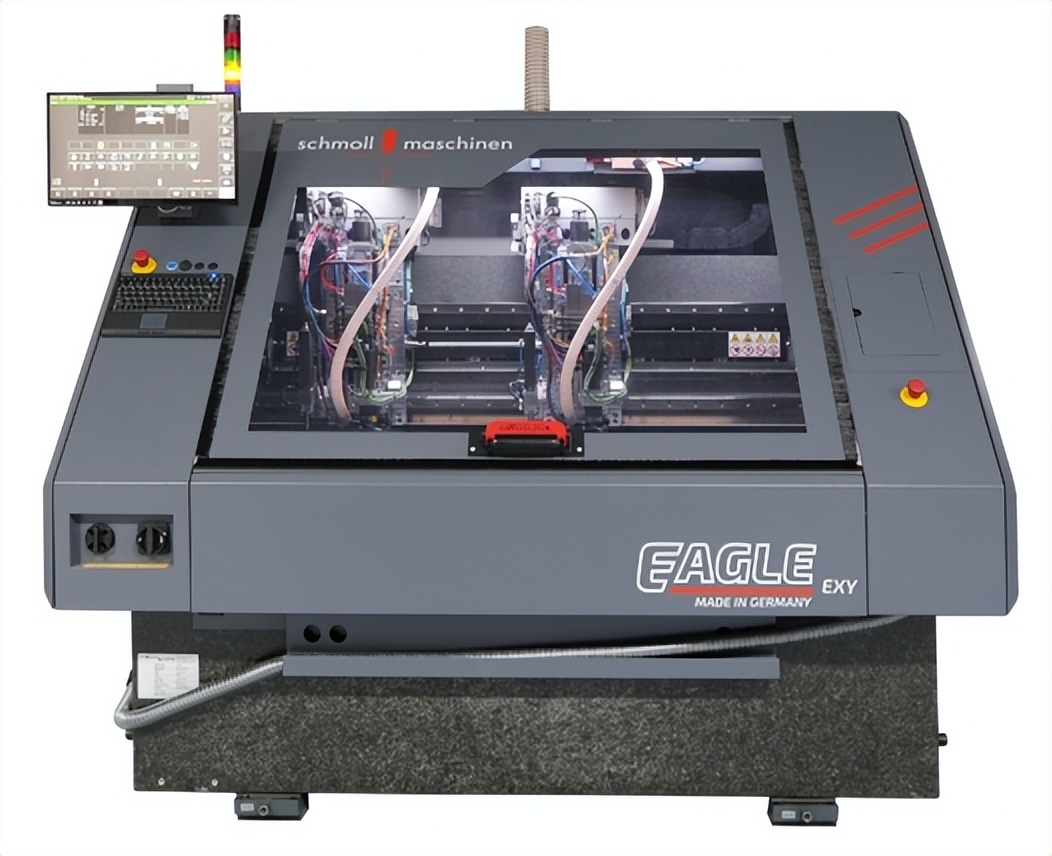

二、設備選型:高精度鉆機是基礎
背鉆對設備的 Z 軸定位精度、轉速穩定性和深度反饋能力要求遠高于普通鉆孔,需滿足以下要求:
1. Z 軸定位精度:≤±0.01mm,確保鉆尖下降深度的線性誤差極小。
2. 閉環深度控制系統:配備光柵尺或激光位移傳感器,實時監測鉆尖位置,動態修正深度。
3. 主軸穩定性:主軸徑向跳動≤0.002mm,避免鉆尖偏移導致深度測量不準(尤其針對≤0.5mm 的小孔背鉆)。
4. 光學對位功能:通過 CCD 識別板邊定位孔或 Mark 點,補償 PCB 板的漲縮(熱脹冷縮或加工變形),確保背鉆位置與理論坐標一致(位置偏差會間接影響深度控制精度)。
5. CBD(contact bit detection)控制
深度精度 ±15 微米 無需關鍵調整 長期穩定性良好 因內置專業電子控制,速度快

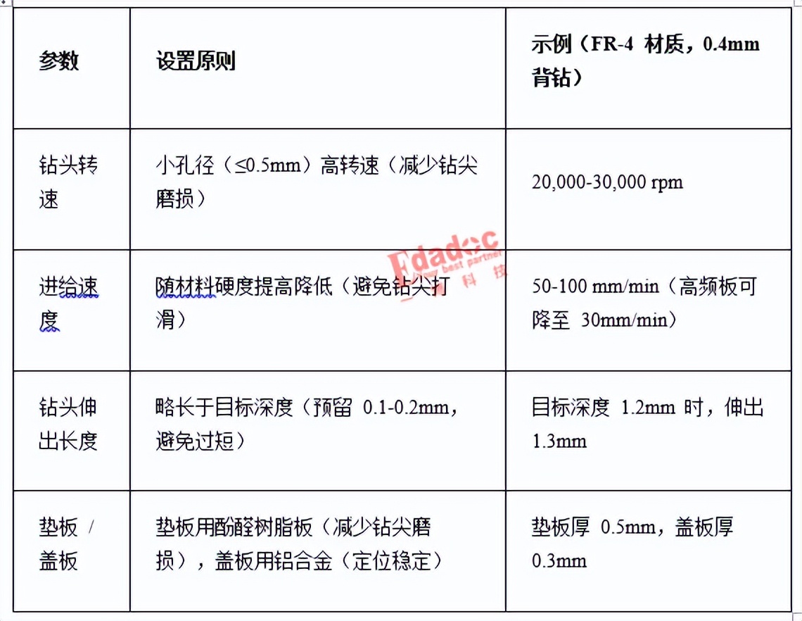

參數設置需平衡 “鉆透 stub” 與 “不損傷內層”,核心參數包括:

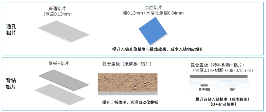

4. 專業的背鉆鋁片應用
專業定制化的背鉆鋁片(蓋板),可以提升孔位精度,和深度控制,高散熱,改善孔壁質量

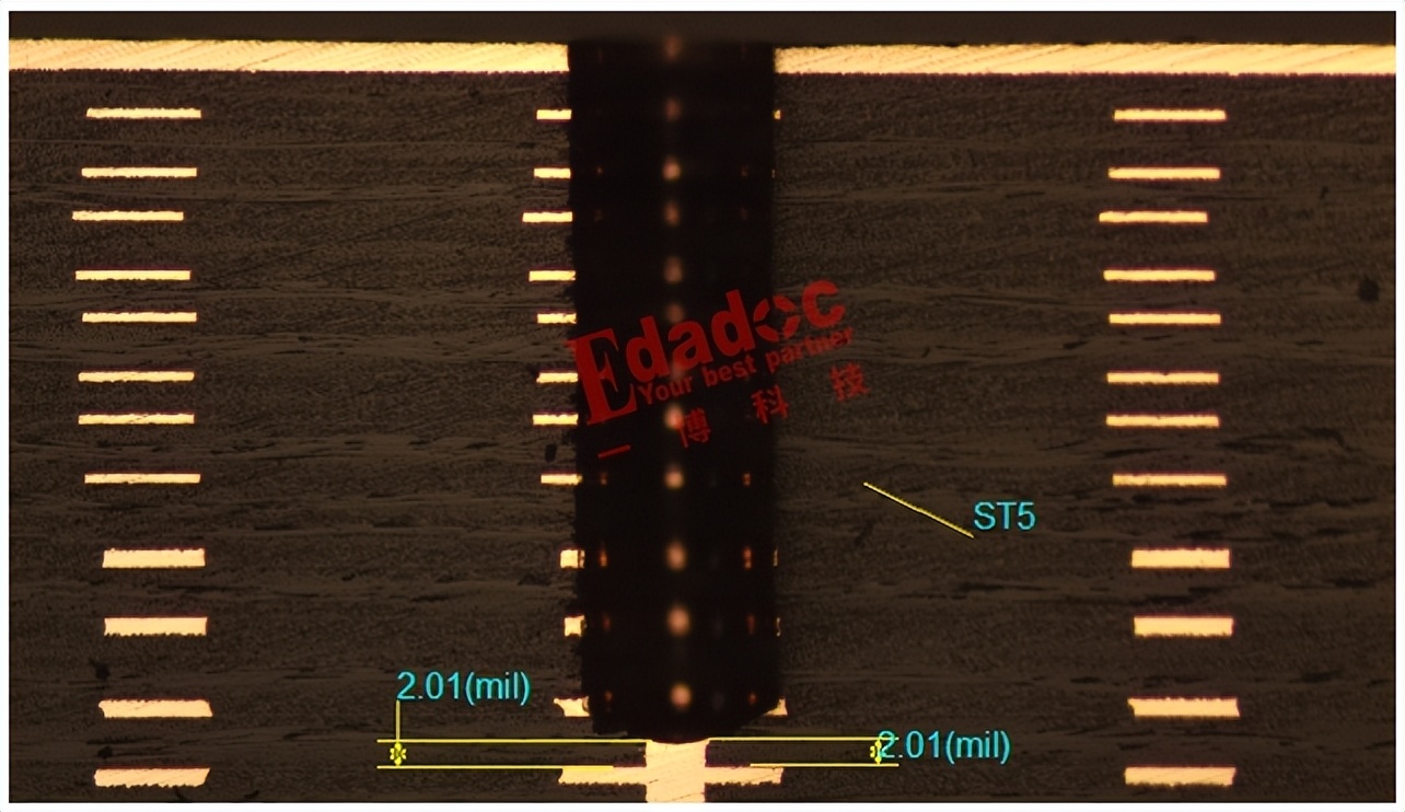

切片分析:對首件 PCB 的背鉆位置做金相切片,用顯微鏡測量 stub 殘留長度(要求≤0.05mm)和背鉆底部到內層的距離(需≥0.03mm,避免擊穿)。

一博珠海全新的PCB工廠,采用德國進口設備,背鉆的STUB可以精準的控制在1-5mil,滿足高速PCB對stub的嚴格需求,歡迎砸單。
