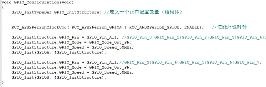

PGIO定義
PGIO定義

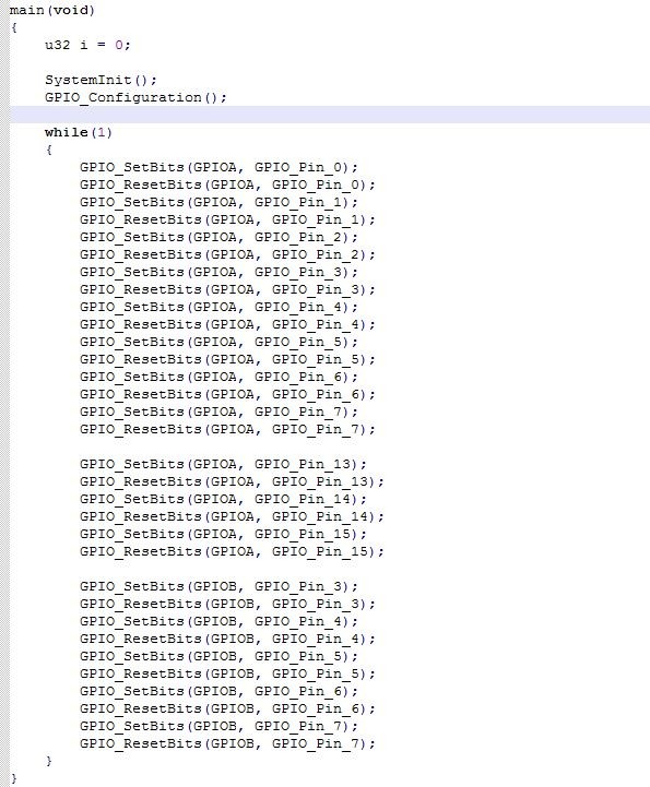

main函數(shù)
main函數(shù)

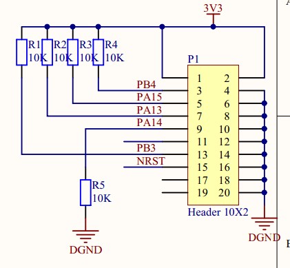

為什么PA13,PA14,PA15和PB3,PB4不能輸出方波呢?其他都能輸出file:///E:/A%E8%BD%AF%E4%BB%B6%E7%BC%93%E5%AD%98/QQ%E6%95%B0%E6%8D%AE%E7%BC%93%E5%AD%98/281692996/Image/$%MN$7L_GS$V59L_%60DXM2IG.jpg,這次引腳就接J-Link而已,沒接別的了
file:///E:\A軟件緩存\QQ數(shù)據(jù)緩存\281692996\Image\$%MN$7L_GS$V59L_`DXM2IG.jpg這次引腳就接J-Link而已,沒接別的了
