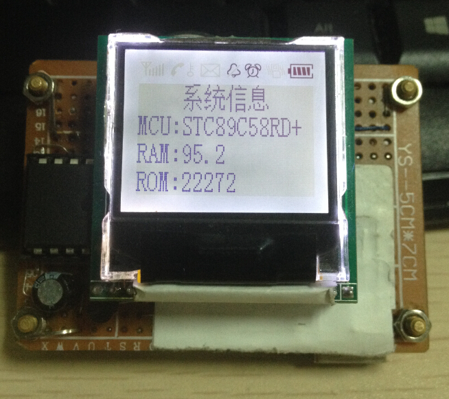

說明:我的液晶是 128點(diǎn)陣加 最上面有一點(diǎn)點(diǎn) 的段式液晶(早期手機(jī)用的那種點(diǎn)陣液晶)
段式區(qū)域用到了 鈴聲符號 鬧鐘符號電池框框符號

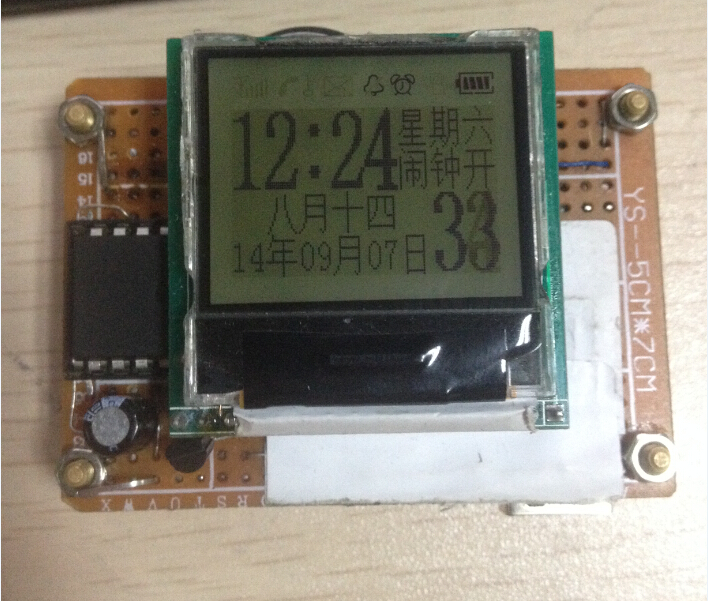

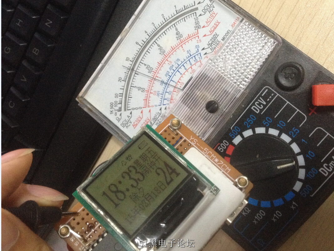

主界面 大字顯示時(shí)間 16*16 中文字顯示星期 日期農(nóng)歷 鬧鐘狀態(tài)
在沒有節(jié)日需要顯示的時(shí)候 顯示時(shí)間 星期 日期 農(nóng)歷
當(dāng)有節(jié)日需要顯示的時(shí)候 農(nóng)歷顯示的位置將會顯示節(jié)日信息 (農(nóng)歷與節(jié)日輪流顯示 四秒鐘變化一次 )
24節(jié)氣顯示在 鬧鐘狀態(tài)的位置 與鬧鐘狀態(tài)輪流顯示 同樣也是四秒鐘變化一次

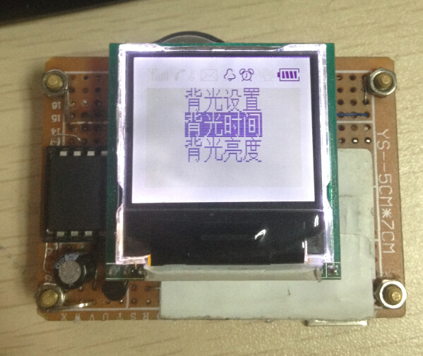

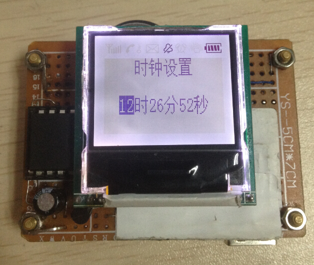

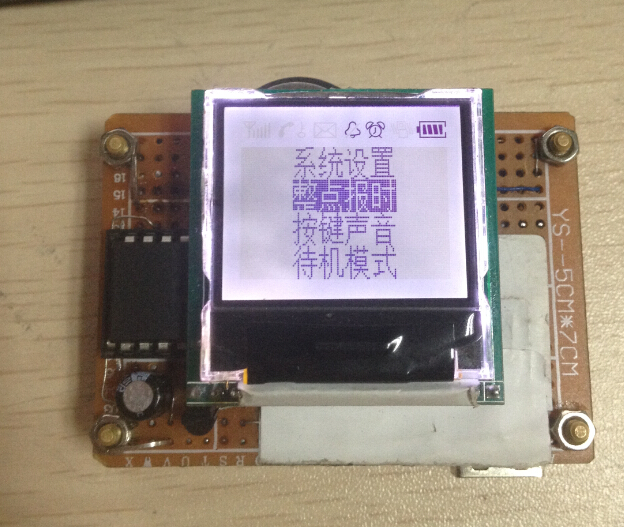

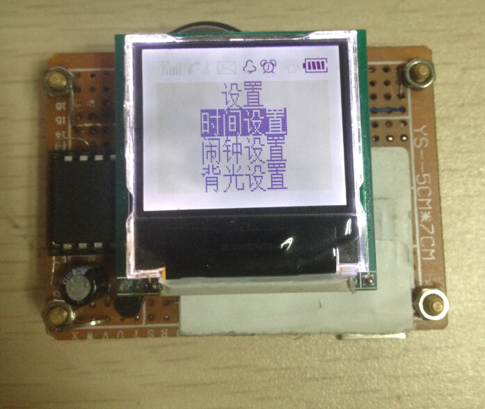

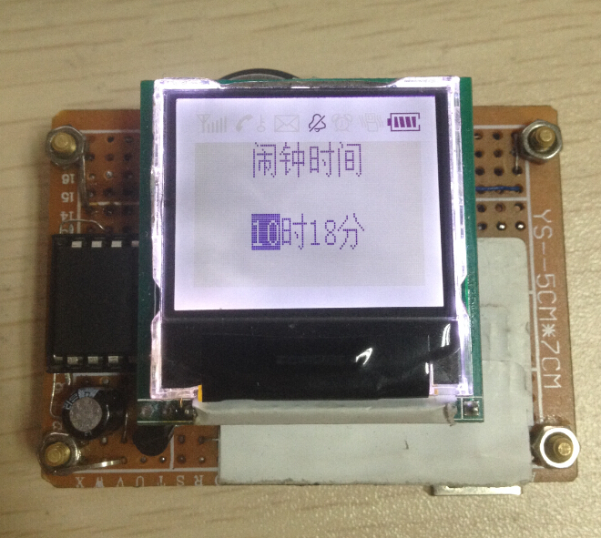

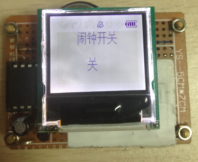

設(shè)置里面總共六項(xiàng) 時(shí)間設(shè)置 鬧鐘設(shè)置 背光設(shè)置 農(nóng)歷查詢 關(guān)于本機(jī) 系統(tǒng)設(shè)置 這六項(xiàng)
背光設(shè)置里面有子菜單 背光時(shí)間 背光亮度設(shè)置 時(shí)間設(shè)置范圍 為 5-45秒  每5秒遞增 遞減
背光亮度 1-10可調(diào) 每次調(diào)整1級 數(shù)值為1 時(shí)背光關(guān)閉

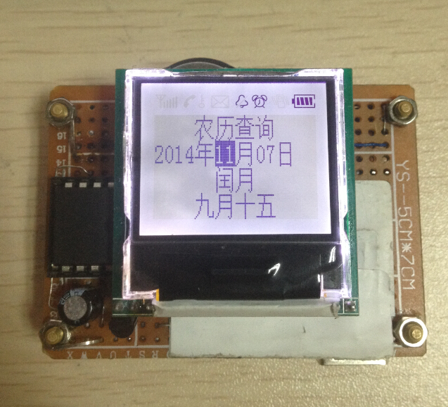

農(nóng)歷查詢 輸入任意日期 查詢 對應(yīng)的農(nóng)歷日期(2000 -2099年)

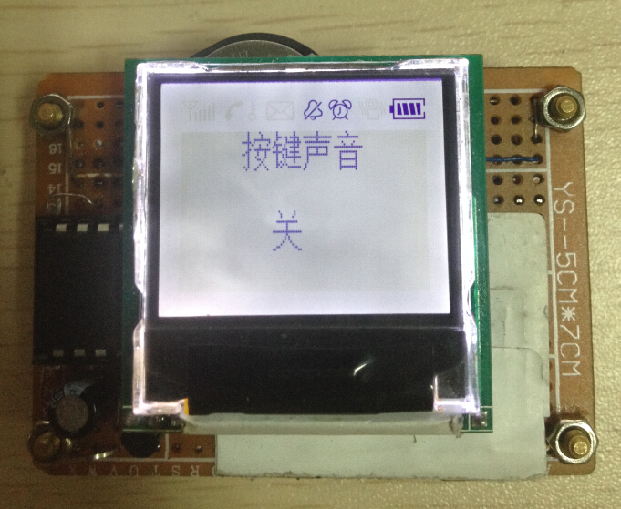

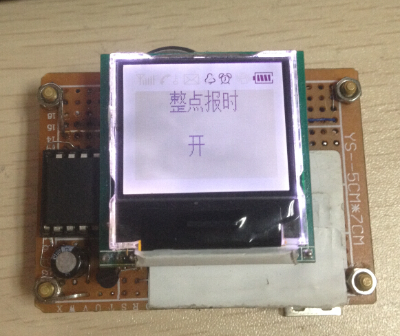

系統(tǒng)設(shè)置里面 包含 整點(diǎn)報(bào)設(shè)置(開關(guān)) 按鍵聲音設(shè)置(開關(guān))待機(jī)設(shè)置(開關(guān) 以及時(shí)間) 待機(jī)時(shí)間從 30-600秒 每30秒遞增 遞減
另由于我的無源蜂鳴器已經(jīng)壞了 鈴聲函數(shù) 還是之前沒有優(yōu)化之前的 鈴聲函數(shù) 可能由于優(yōu)化后 效率有所提高 而導(dǎo)致的聲音頻率發(fā)生變化 可自行調(diào)整

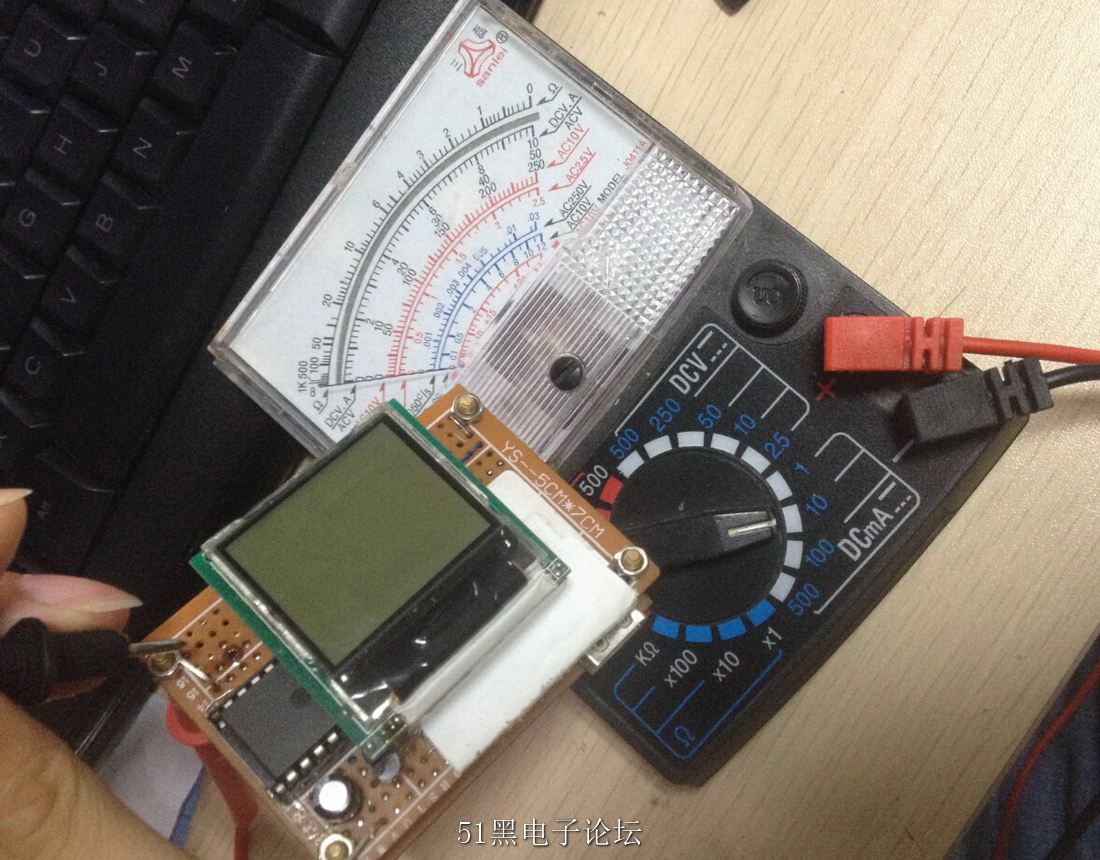

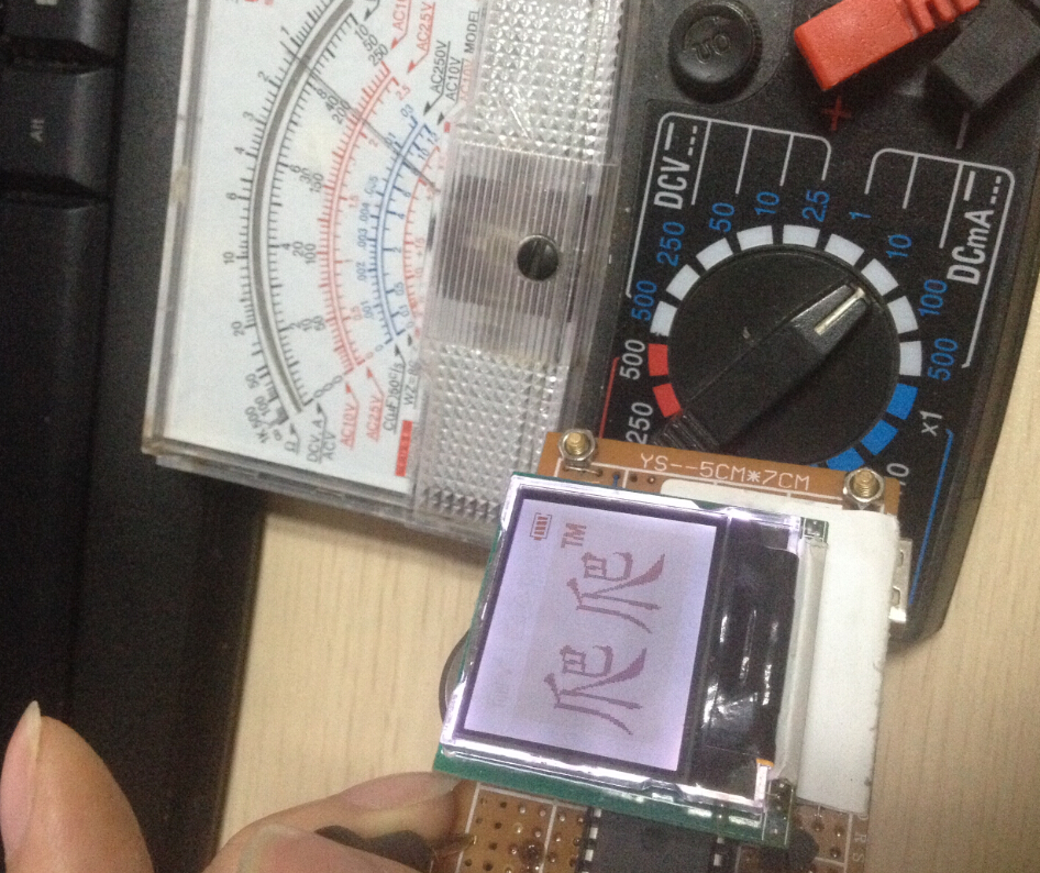

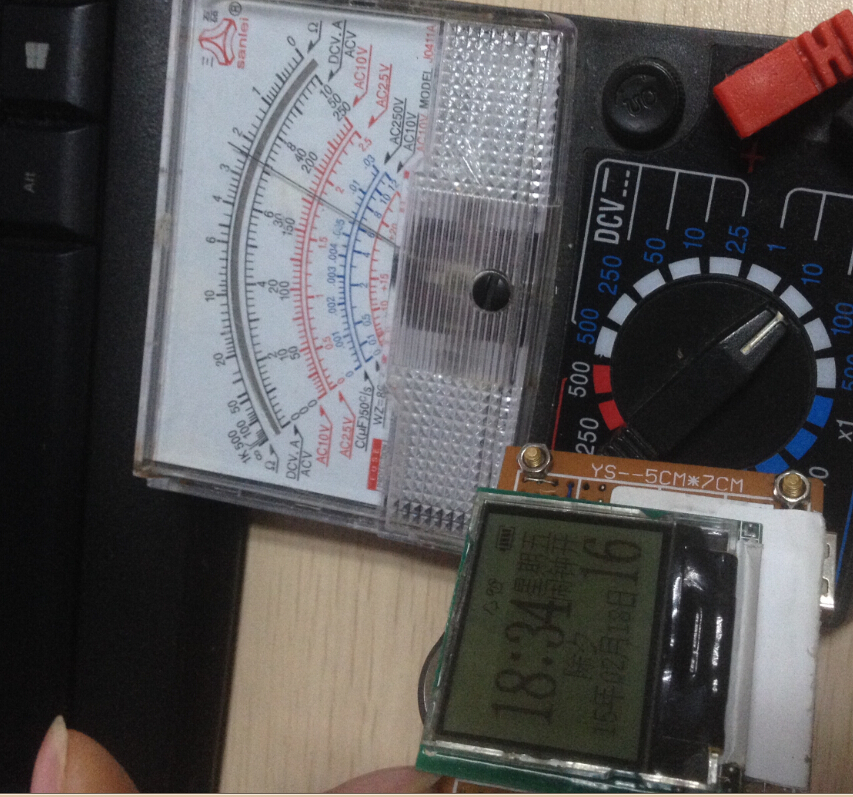

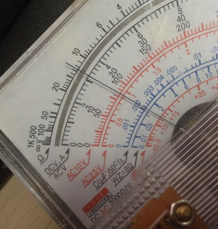

好了 上優(yōu)化前 工作電流對比

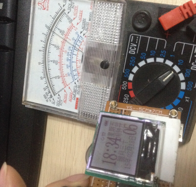

接上電源

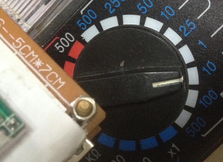

10毫安檔位 7毫安不到
進(jìn)入界面后背光處于設(shè)置亮度中 當(dāng)時(shí)為2級
6毫安

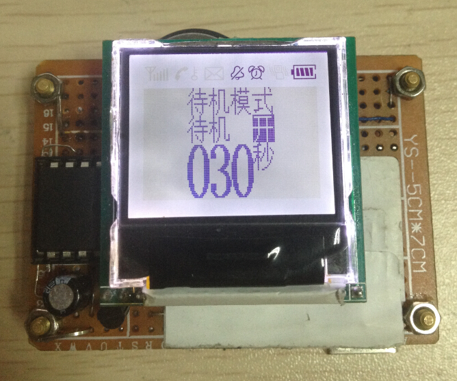

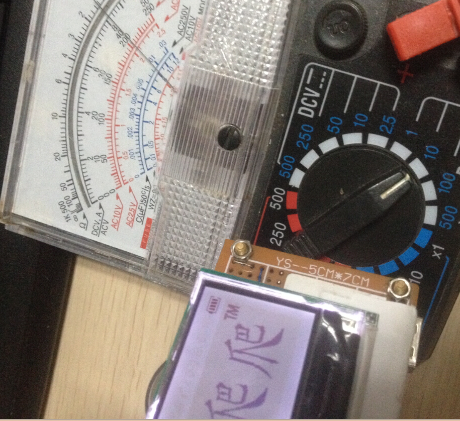

好了燈光熄滅 進(jìn)入省電模式 3.幾毫安

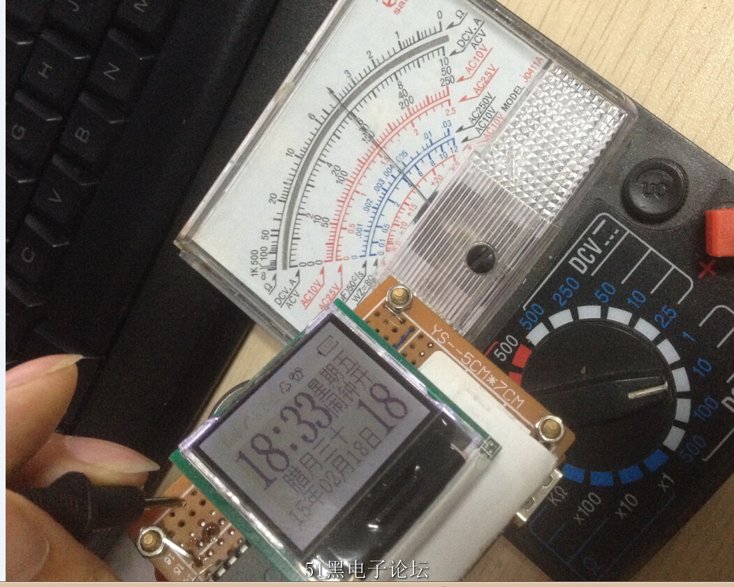

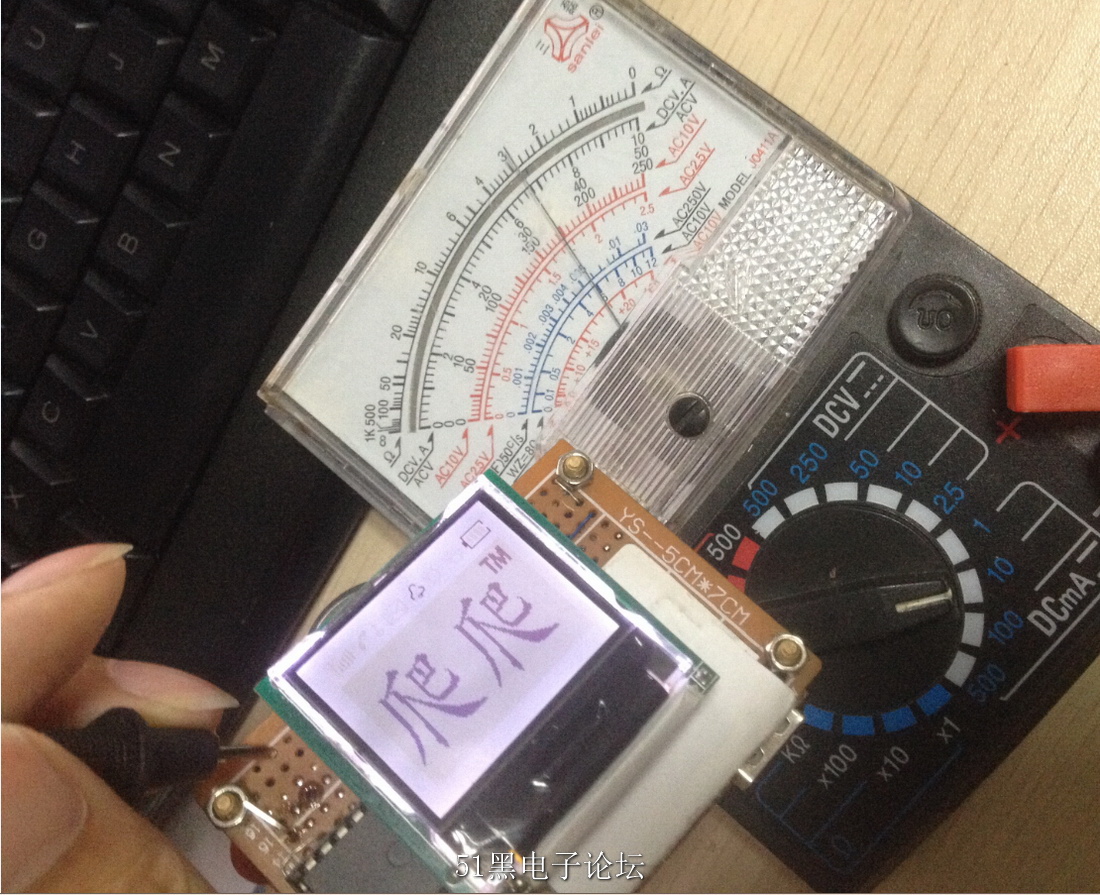

這個(gè)是優(yōu)化前的 上電
8毫安
進(jìn)入界面 七點(diǎn)幾毫安
燈光熄滅后 還是大于7毫安

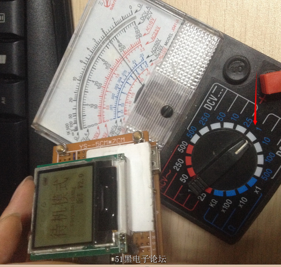

進(jìn)入待機(jī)模式 單片機(jī)進(jìn)入掉電模式
此時(shí)檔位換到1毫安檔位 0.7幾個(gè)毫安 這個(gè)電流 要是用一塊手機(jī)電池的話 可以用好長時(shí)間了哦

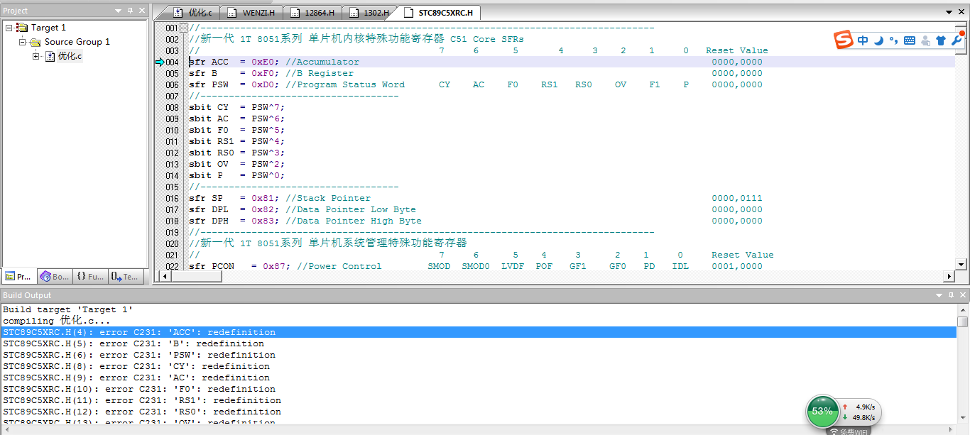

工程文件里沒有頭文件,我自己找了一個(gè),為什么編譯不通過啊,求解

ID:63997 發(fā)表于 2015-10-6 23:39 | 只看該作者
1511544112 發(fā)表于 2015-10-6 20:54
把所有 .h里面的頭文件全部改掉 或者用通用的51 的頭文件重新聲明一下
