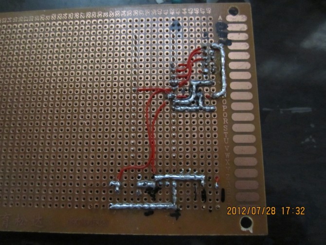

自從焊接那個“自行車安全行駛監控器”后,學會了一個新的焊接技術,就是用錫來當導線連起來,那樣會比較干凈利落。

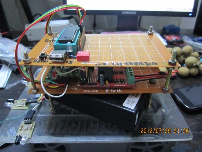

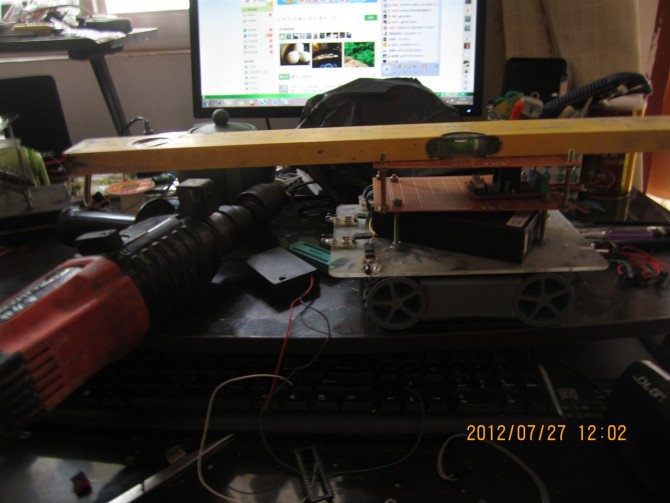

用了兩塊萬用版,鉆孔后開始校準我安裝的四個螺絲,使兩層電路板保持兩個方向水平。

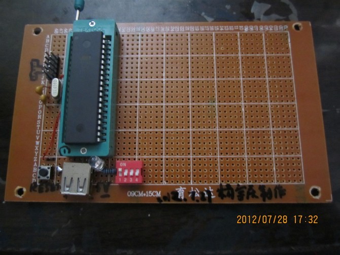

2012年7月28日1:59:04 此時我既想看倫敦奧運會開幕式,又想把它繼續焊接完成。目前我已經焊接完了基本電路。 MCU使用ATmage16L芯片,由于是我自己的第一個作品的升級,比以前用它所做的作品不同的是: ①系統時鐘源不再是使用片內自帶的,我外部接上了11.0592MHz的無源石英晶振,對于串口的波特率,更為精準點,官方PDF資料說該晶振頻率對于9600Bps和38.4KBps這兩種我以后要用到的波特率來說,理論誤差為0%。 ②復位電路也焊上了。對于這款芯片來說,外圍復位電路簡單的其實就是一個開關,一頭連著RESET引腳,一頭接地。只要按下開關,RESET引腳被拉低,然后放開就完成外部復位操作了。 ③主電路板上,設了4個開關,分管各個部分的電路。 ④電路板上多用黑色簽字筆注釋一些必要的部分,方便以后檢查和升級電路,也是因為我焊接這個電路板沒計劃好在電腦上畫過電路圖嘛。。也懶得畫了,參考技術文檔的接口定義,直接拿電子元件焊上去。如果是要印刷電路板的話,這是必要的。 ⑤熔絲位設置了使用了外部晶振,我燒寫程序不再像以前那樣插到開發板上一通電就可以燒了,因為開發板上對于晶振的接口不支持AVR單片機。所以我必須要在這里焊接上至少一個SPI接口,即使不是因為燒寫程序的麻煩,以后也必有用處!但是,現在我進入了“最省資源模式”,呵呵,因為我發現焊接完復位電路后,我僅剩4cm左右的焊錫絲。 拼著這一點點焊錫絲,嘿嘿,最起碼的我還能把十個SPI接口的針腳固定好了。 2012年7月28日17:39:03 AVR單片機的系統電路已經焊接完成。 qsb2.jpeg qsb3.jpeg

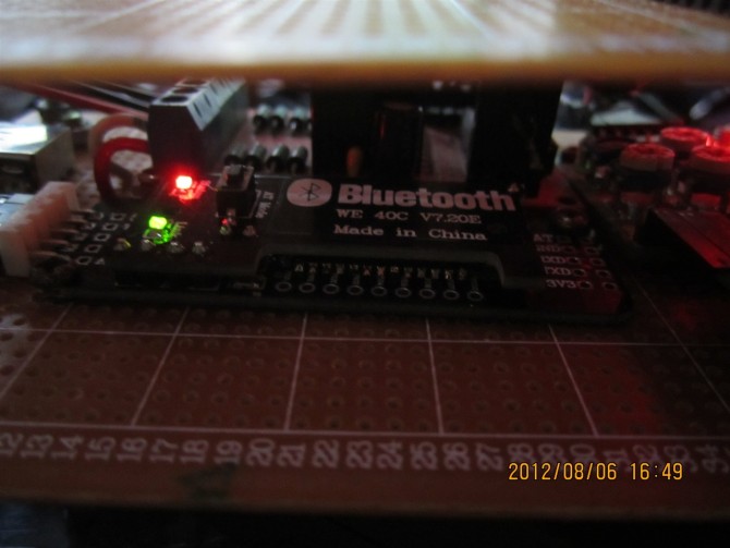

藍牙模塊調試始終未成功,該模塊是HC-05 。賣家發的是默認從機模式。官方PDF文檔說上電的同時KEY拉高,可進入AT命令模式。并且該模式下串口通訊的波特率是38400 。我先在開發板上測試:用AVR單片機代替該模塊,波特率一樣,數據位8位,停止位1位,無校驗無流控,這些屬性都和PDF文檔說的一樣。然后接上電腦串口后,電腦和這單片機的通訊完全沒有問題。
然后把單片機取出,把藍牙模塊RXDTXDGNDVCC接到開發板。一上電,藍牙模塊的LED燈閃的頻率大概2秒一次。然后我用電腦發“AT\r\n”
里面的\r\n是轉義字符,實際上分別是0x0D0x0A,換句話說發出去的數據用十六進制表示就是“41 54 0D 0A”而且我之前也用AVR單片機檢查過,電腦發的數據能正確、完完整整地接收。
官方PDF文檔說,如果發了AT\r\n,該模塊AT模式下,會自動響應,返回一個“OK\r\n”。可是我的電腦端發出去后,過了好幾秒,還是沒有收到任何數據。模塊的燈的閃動頻率也沒有變化。然后我試了下RXDTXD交叉相連,仍是不行。
我又試了下用AVR單片機和模塊通信。照樣我也這么發了,不說返回的是不是OK\r\n了,連一個數據都沒返回,串口接收完成中斷函數一直沒有被執行。交叉了一下RXDTXD,仍是沒有返回數據。
從機模式的話,KEY腳拉低,即進入工作模式,此時藍牙上的LED燈也在快閃。一秒鐘兩次吧大概。官方PDF說此時可以被主機搜索到。我用我的手機【HUAWEI C8650+】的藍牙去搜索,一個信號也搜不到。

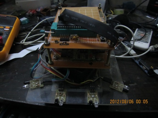

固定好原來的電機驅動模塊和四個紅外檢測模塊。

激動啊~~~~藍牙模塊調試成功了,原來還真是以前那個藍牙模塊的問題。現在換了一個,好了。

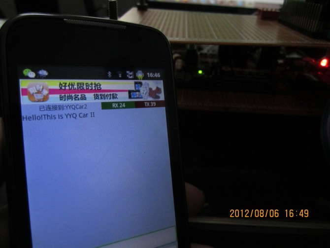

現在霹靂二號能和手機通訊了。我用我手機的藍牙串口調試軟件,成功收發數據。目前可以用手機控制小車的前進、倒車、左拐、右拐、停車以及避障開關。
我準備打算在手機上開發一個軟件,專門控制這輛小車的,總是用別人的串口調試軟件不太好。
耶~~~不過寫到這的時候鼻子酸酸的,不知為啥 psb12.jpeg 這是來自YYQ霹靂二號發來的信息。每當MCU啟動的時候,就會發送出來。藍牙是從機模式。

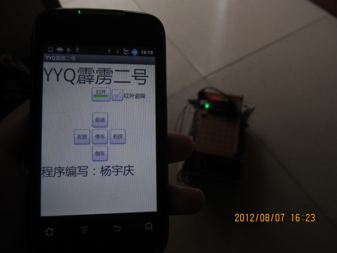

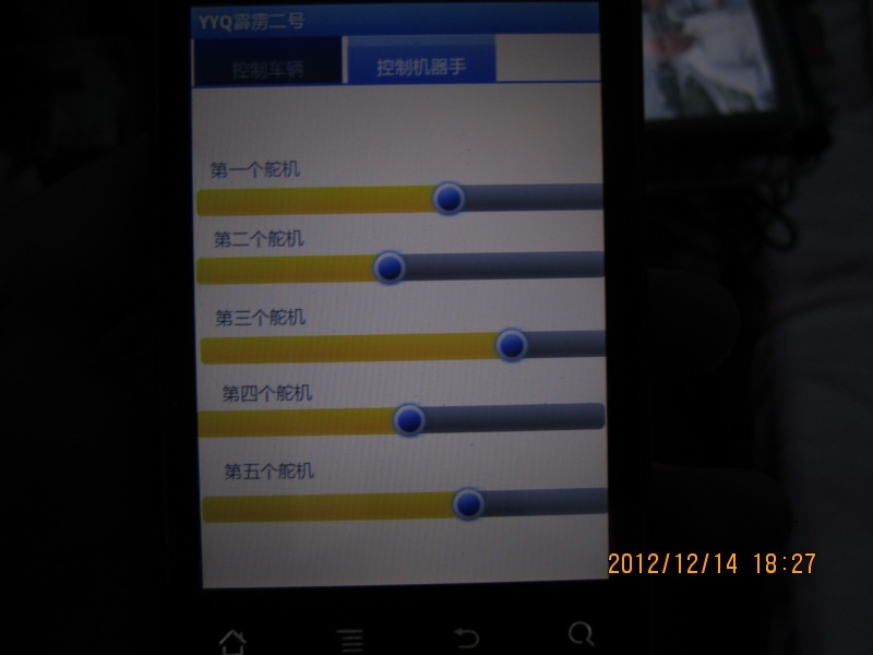

耶~~基于Android系統的YYQ霹靂二號控制軟件開發完成。
界面雖然有點丑陋,但功能卻是樣樣俱全~~~現在我手機也可以當遙控器啦~~不用像第一代那樣隨身帶個紅外遙控器,而且要對準才行,藍牙無線的話,全方位的喔~~

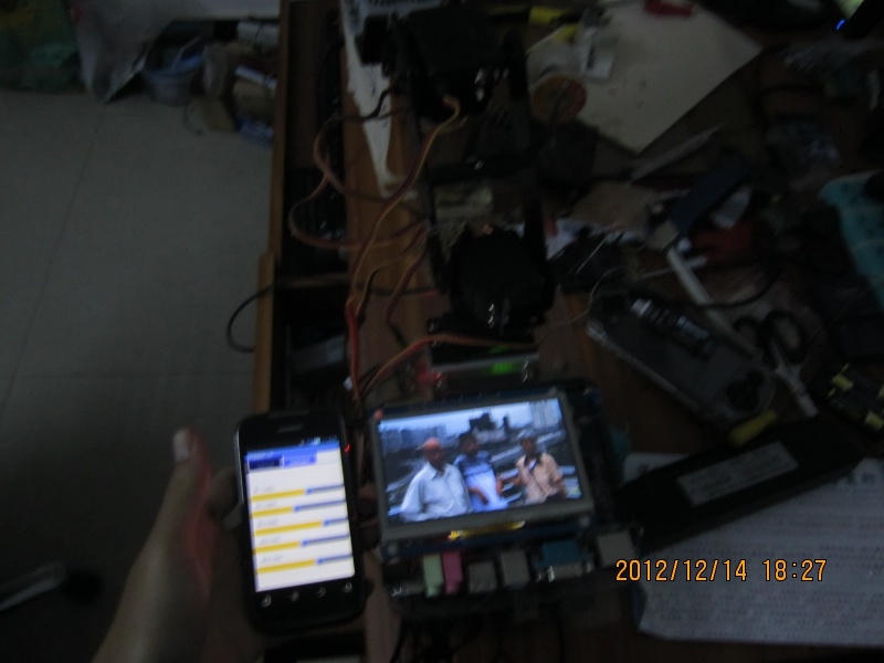

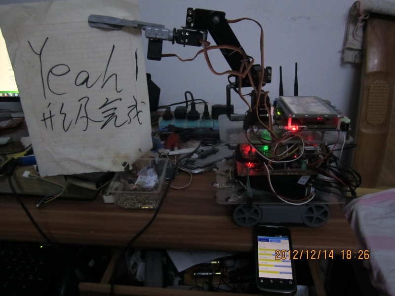

2012年12月13日0:04:28 不會吧?!學校的科技作品展,居然說參加的作品不夠?還只是七八個而已?那我再帶一個作品去哈!帶上我的霹靂二號。不過霹靂二號目前沒有實用價值,可以說僅是一個高級玩具,所以這個不參加比賽,僅為增添現場的科技氣氛,而且科技含量我估計相對于其他作品來說可是很高的喲!參賽的是旋轉LED。各位捧場吧!星期五,就是明天下午! 2012年12月14日18:06:44 展覽已成功結束。在今天中午,我把機器手成功安裝上去了。。。。昨晚我主要解決的就是手機的安卓應用程序編寫,程序通過藍牙與車上的AVR單片機通訊,昨晚我弄到凌晨3點,因為這種通訊涉及的條件參數很多,我不得不一個個控制調試程序,終于在凌晨3點左右成功通過手機一個舵機。隨后在中午一口氣做完5個舵機的控制。 這體現出我的一個調試經驗,我與大家分享下: 先從簡單的代碼寫起,每寫到一個看得見現象的地方,就停下來運行看看有沒有問題,然后繼續寫。 如果先前一口氣寫完了,然后總體一運行,某個功能不正常。這時你需要把寫過的代碼不停地簡化,把那個功能分散開來,對每一部分進行運行測試,把其他部分的代碼注釋掉,就這樣一步步一點點的運行測試,很快會發現問題。 這是我常用的調試程序的技巧。 另外,尤其是安卓的程序界面布局這塊,我覺得完全沒有必要花時間在這方面的,原先我是用RelativeLayout但是它布局有時候運行程序會錯亂,不知道是手機系統問題還是別的問題,容易出現重疊的控件。于是我為了臨時快速解決,直接采用AbsoluteLayout。 --------------------------------------------- 隨著展覽的結束,此次升級也完成了。 本次升級增加了ARM開發板。增加了藍牙通訊模塊,手機程序部分實現通過藍牙控制機器手和車子行進。 ARM開發板目前只能顯示圖片,沒法參與小車的控制。 5個自由度的機器手,AVR單片機共同工作。 psb4.jpeg psb3.jpeg psb2.jpeg psb1.jpeg 其實從使用單片機進行程序開發 ,并實現人機交互,用身邊常用的手機來控制它。圍觀展覽的人說這一點,相比其他選手作品來說科技含量確實不少的。我也這么覺得,但是我覺得這并不能作為領先的標準,最注重的是實用性。以現在這兩小車的狀況,我自己都不忍心說是一個高級的玩具。
所以,為了更高級,為更加實用,我會繼續在現有基礎上進行第二次升級! AVR單片機里的程序源代碼: 115網盤提取碼:eilus9sf http://115.com/file/eilus9sf
