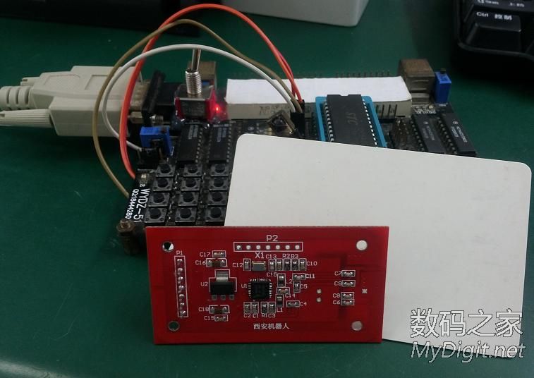

ID:12816 發(fā)表于 2014-11-18 21:06 | 顯示全部樓層 |閱讀模式
本帖最后由 lbq691477940 于 2014-11-18 23:56 編輯
由STC12C5A60S2+RC522構(gòu)成的IC卡讀卡器
讀出的卡號(hào)從串口返回

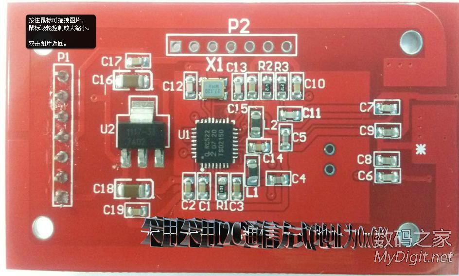

RC522 非接觸式IC卡讀卡模塊 采用I2C接口通信方式占用CPU I/O口最少,非SPI通信接口方式。
外觀尺下:62X34mm
插針間距: 7Pin x 2.54mm
本模塊非SPI通信接口方式,采用I2C接口通信方式占用CPU I/O口最少;從機(jī)器件地址為:0x00H
有需要IC卡讀卡模塊的點(diǎn)這:RC522 非接觸式IC卡讀卡模塊
http://item.taobao.com/item.htm?spm=686.1000925.0.0.zmdRBz&id=42037523587
有此模塊的可以提供完整的讀寫卡源碼

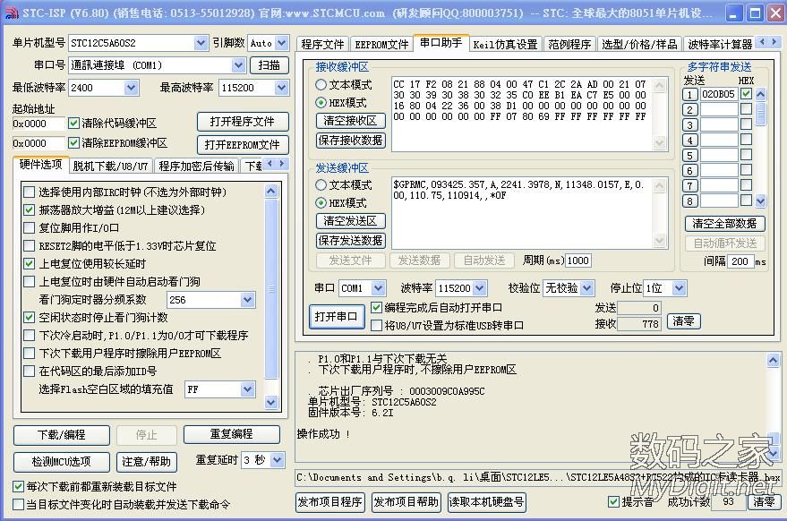

功能簡(jiǎn)介:
具有串口波特率可更改和同一張卡防重讀功能,即如果同一張卡如果一直放在感應(yīng)區(qū)域中只讀一次,只有離開感應(yīng)區(qū)域
再次進(jìn)入時(shí)才重新讀取每成功讀一次會(huì)返回扇區(qū)0的塊0~3的內(nèi)容即共64個(gè)字節(jié),和蜂鳴器響一聲,LED閃一次。
串口通信協(xié)議:串口波特率(默認(rèn)為115200)
發(fā)送 0x02 0x0B + 0xXX 為打開蜂鳴器,后跟的參數(shù)0xXX為響的時(shí)長(zhǎng)(可選值為1~255).并返回OK
發(fā)送 0x02 0x0D + 0xXX為更改波特率,后跟的參數(shù)(可選值為0~6)如下介紹.并返回OK
分別為:
        0x00 = 9600
        0x01 = 14400
        0x02 = 19200
        0x03 = 28800
        0x04 = 38400
        0x05 = 57600
        0x06 = 115200
