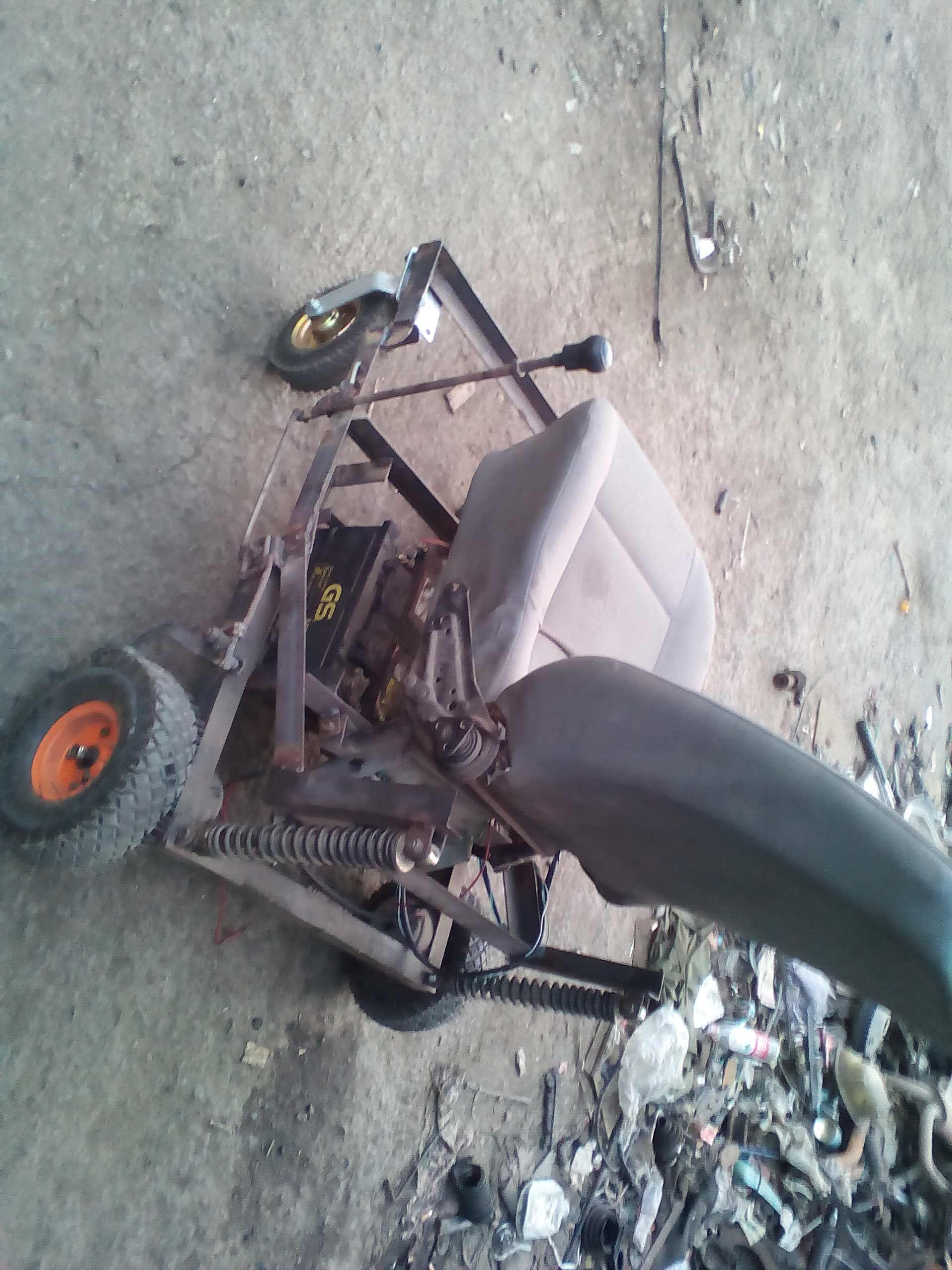

ID:74784 發(fā)表于 2016-8-7 02:41 | 只看該作者
騰飛的龍 發(fā)表于 2015-8-6 14:12
這是我做的載人小車
求更多載人小車的資料~~~~~~~~~~~~~~謝謝!

ID:79544 發(fā)表于 2015-8-6 14:12 | 只看該作者
yesonjob 發(fā)表于 2015-4-23 17:34
大神~
我的目標(biāo)也是自己制作一個大型點的小車。
這是我做的載人小車
我做的載人小車
我做的載人小車
