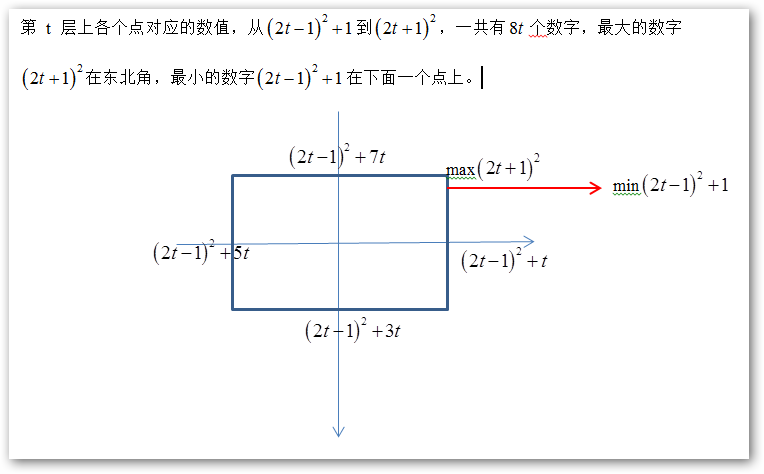

  其實還有一點很重要,不然會有問題。其它三條邊都還好,但是在東邊(右邊)那條線上,隊列增加不完全符合公式!注意到東北角(右上角)是本層的最后一個數,再往下卻是本層的第一個數,那當然不滿足東線公式啊。所以我們把東線的判斷放在最后(其實只需要放在北線之后就可以),這樣一來,東北角那點始終會被認為是北線上的點。
下面給出第 t 層的圖示說明:
