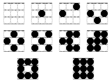

     模板法是出現相對較早的數字半色調算法,其實現方法也較簡單。主要用于原始圖像的分辨率不高的場合。一般情況下不同灰度等級模板用一個NxN單元中打印墨點的多少來表示N^2+1級灰度等級。例如3x3的模板可實現0~9共10級灰度等級,5x5的模板可實現0~25共26種灰度等級。
圖2  3x3模板再現10級灰度
       具體處理時,遍歷原始圖像的每個像素點,根據其灰度值用已建立的相應灰度等級模板替代。若被替代的單元與模板同大小時,此方法稱為場置換法。場置換法中用與單元平均灰度值近似的灰度等級模板替換。比較而言,場置換算法處理前后,其分辨率相同。后一種方法比場置換算法保留了更多原始圖像的信息,另外原始圖像的分辨率下降了N^2倍,所以常用于設備的輸出分辨率相對原始圖像分辨率較高的場合。
       總之,無論用灰度等級模板替換的是一個像素,還是相同大小的單元,其打印單元的間距相同,僅是單元中打印墨點的多少不同,因此都屬于調幅半色調算法。兩種算法再現圖像色調變化不夠柔和,有明顯的邊緣輪廓,現在很少使用。

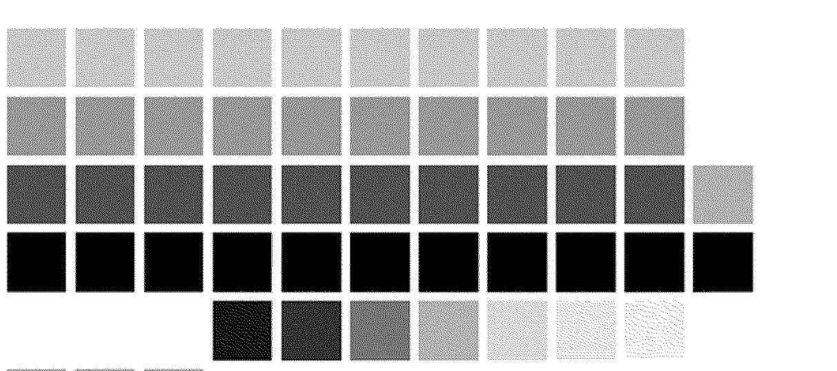

0,// Floyd & Steinberg error diffusion
1,// Bayer ordered dispersed dot dithering (order 2 dithering matrix)
2,// Bayer ordered dispersed dot dithering (order 3 dithering matrix)
3,// Ordered clustered dot dithering (order 3 - 6x6 matrix)
4,// Ordered clustered dot dithering (order 4 - 8x8 matrix)
5,// Ordered clustered dot dithering (order 8 - 16x16 matrix)
6// Bayer ordered dispersed dot dithering (order 4 dithering matrix)
