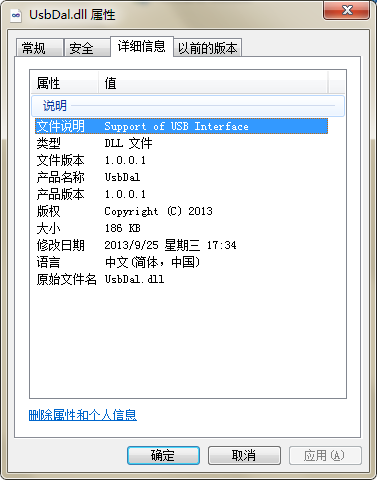

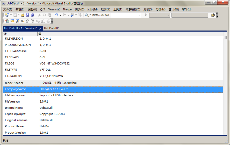

問題:怎么修改一些第三方的sys文件、dll文件的Version信息(主要針對(duì)驅(qū)動(dòng)的安裝文件中的版本信息等),如下圖所示:
1)eXeScope(可以編輯DLL文件的軟件) ---- 可以打開sys、dll文件并修改。
      或者使用Visual Studio自帶的編輯器來直接打開并修改sys文件和dll文件 的Version部分。(右鍵->*.sys文件或者*.dll->選擇“Microsoft Visual Studio Version Selector”)。
2)PEditor(修正SYS文件的“校驗(yàn)和”軟件)----(如:打開PEditor.exe->瀏覽->已經(jīng)修改好的*.sys文件->校驗(yàn)和)
3)安裝驅(qū)動(dòng)-----(選擇inf文件就行啦)
