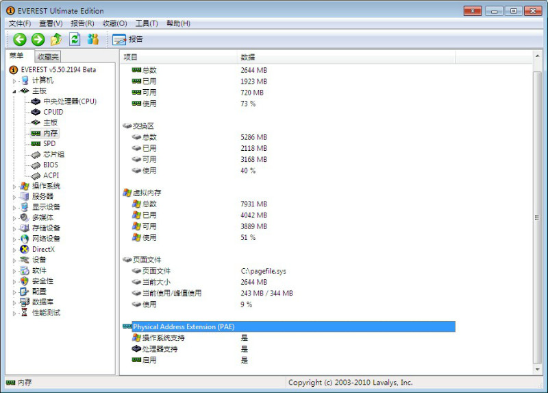

那么剩下的那將近1G的內(nèi)存,怎么辦呢?我們可以把它設(shè)置成一個(gè)虛擬硬盤(pán)。虛擬硬盤(pán)因?yàn)槭莾?nèi)存做的,而內(nèi)存在讀寫(xiě)速度上是硬盤(pán)的幾百倍,如果我們把系統(tǒng)的一些臨時(shí)文件夾(IE臨時(shí)文件夾,TEMP臨時(shí)文件夾)移動(dòng)到虛擬磁盤(pán)的話,系統(tǒng)的運(yùn)行就會(huì)快許許多多。而且也不用清理垃圾了——因?yàn)閮?nèi)存只是臨時(shí)存儲(chǔ)器,重啟了東西就沒(méi)了。如果要設(shè)置虛擬磁盤(pán),首先用一個(gè)查看計(jì)算機(jī)硬件的軟件EVEREST,看內(nèi)存選項(xiàng),有個(gè)physical Address Extension (APE)看最下面有沒(méi)有開(kāi)啟, 也就是下圖最下面的選項(xiàng)。
接下來(lái)就可以用到

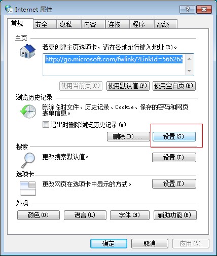

1、將IE臨時(shí)文件夾移動(dòng)到虛擬磁盤(pán)
右鍵IE——“屬性”——常規(guī)選項(xiàng)卡下的“瀏覽歷史記錄”下的“設(shè)置”,“移動(dòng)文件夾”,選擇放置Internet臨時(shí)文件夾的位置在剛剛你設(shè)置的虛擬磁盤(pán)下即可

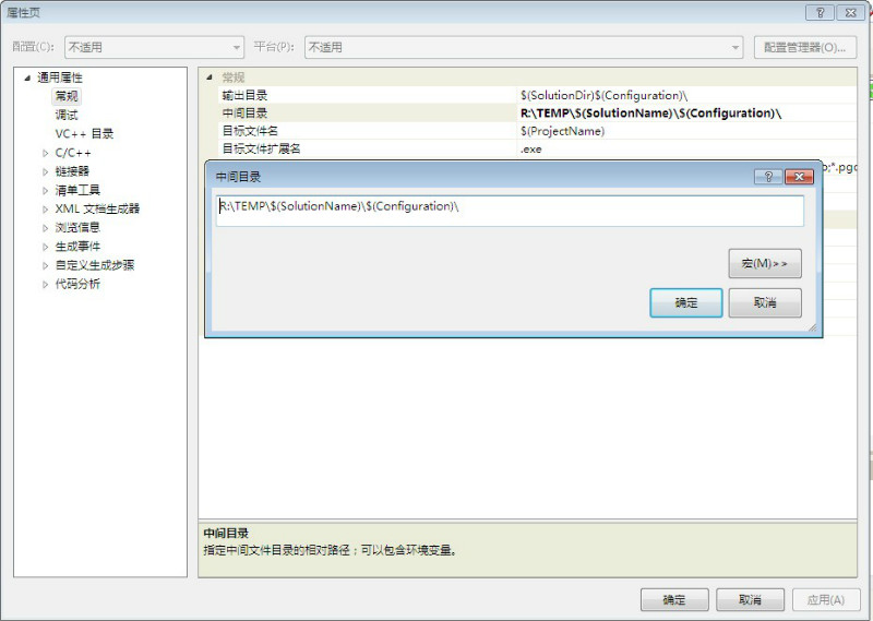

使用Visual C++或者GCC開(kāi)發(fā)程序時(shí),編譯過(guò)程會(huì)產(chǎn)生大量的臨時(shí)文件,少的也有幾十兆,可以調(diào)整編譯器的設(shè)置,使得編譯產(chǎn)生的中間文件都存放到內(nèi)存磁盤(pán)上,可以極大的提高編譯速度。以VS2010為例,設(shè)置中間文件夾目錄。
打開(kāi)“屬性管理器”,如圖所示,按住Ctrl鍵,選擇所有可以配置的屬性。
在右鍵菜單中點(diǎn)擊“屬性”,打開(kāi)屬性頁(yè)進(jìn)行配置,如下圖所示:
【通用屬性】->【常規(guī)】->【中間目錄】配置為: R:\TEMP\$(SolutionName)\$(Configuration)\

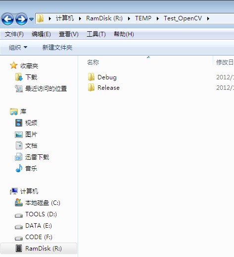

這樣中間文件都都到了內(nèi)存磁盤(pán)啦。。。。。。。。。。。看內(nèi)存磁盤(pán)編譯程序的目錄。。。如圖
不過(guò)不要在內(nèi)存磁盤(pán)存放重要的東西,計(jì)算機(jī)一斷電內(nèi)存磁盤(pán)的東西就都沒(méi)有了,RAM就是斷電不能保存東西了。
