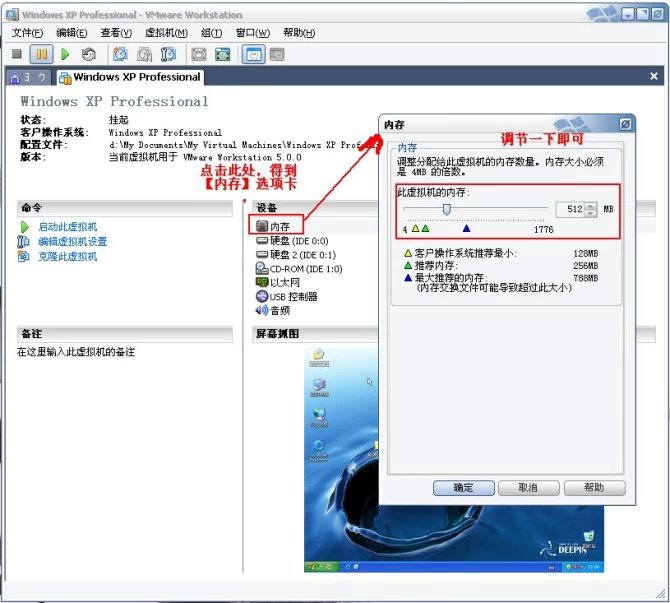

                                                                                                  我安裝虛擬機時,我的硬盤設計只有2G,內存128M,系統安裝成功之后,進去一看,只有一個2G的C盤,已被系統文件占去1.03G,剩下點點,裝什么啊,內存128M,連個QQ都裝不了,,首先是增加內存,這個超簡單。

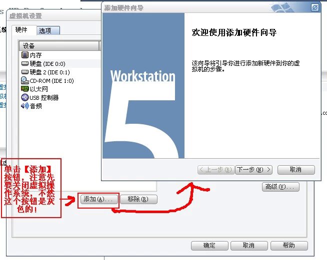

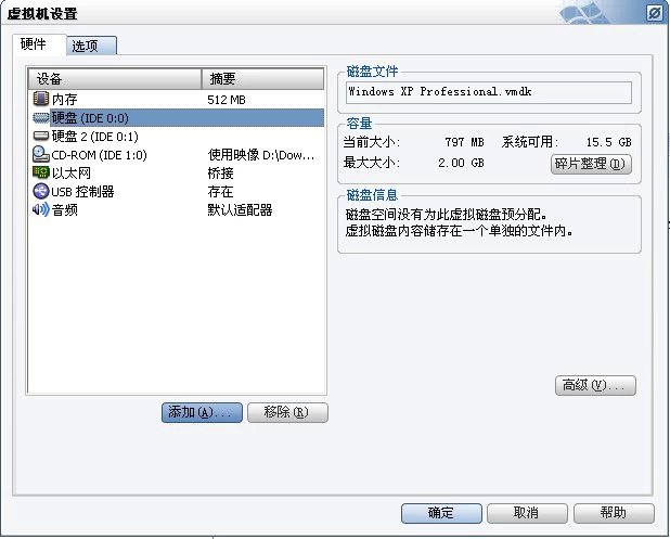

先單擊【虛擬機(M)】→【設置(S)】,得到一個【虛擬機設置】談話框,當然按ctrl+D組合鍵也可以,如下圖所示:

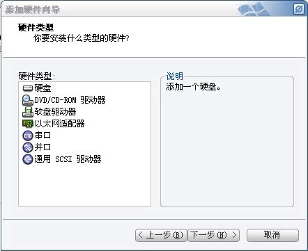

單擊下一步,選者添加硬件的類型,這里我們要添加一個硬盤,所以選者硬盤,,

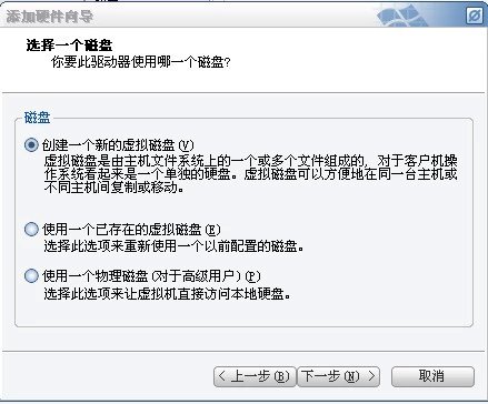

單擊下一步,怎么創建硬盤,選第一項,“創建一個新的虛擬磁盤”,,

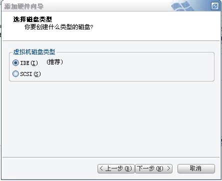

單擊下一步,選者磁盤類型,那兩個選項的意思是磁盤的接口類型,
(1)IDE(Integrated Drive ELectronics)接口,這個接口是個人計算機的必備接口,普通IDE容量是528M,32位數據寬帶可以連接IDE設備。
(2)SCSI(Small Computer System Interface)以名稱而言,是小型計算機接口,
這里選者第一項的IDE。

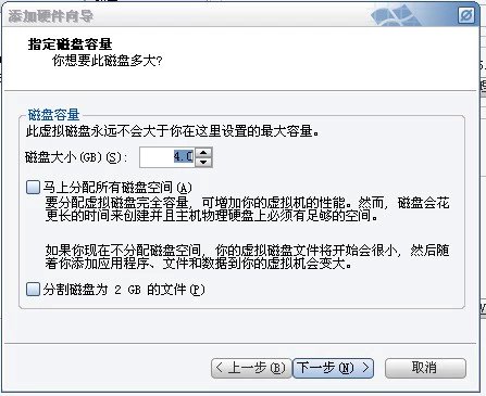

單擊下一步,設置添加磁盤的容量,默認是4G,當然,如果主機物理磁盤有足夠空間的話,請勾選下面的“馬上分配所有的磁盤空間”。

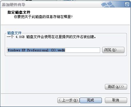

單擊下一步,指定虛擬磁盤文件的位置,這個不用多說了。
單擊完成,至此我們就為虛擬機添加了一塊“硬盤”。

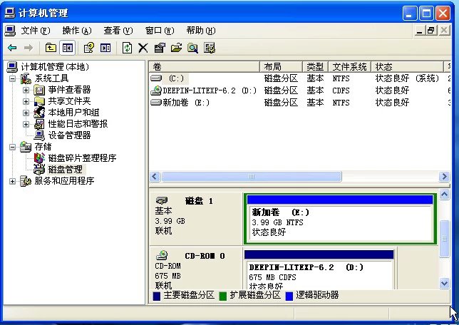

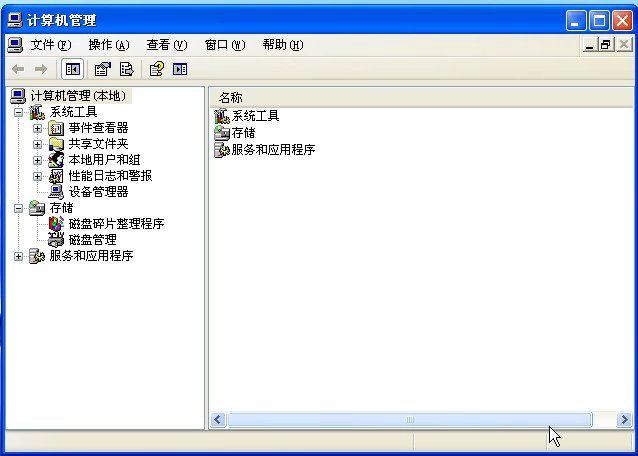

當然事情到這還沒完,接下來請啟動虛擬機,,啟動后,打開【我的電腦】,并沒有看到增加什么磁盤啊,其實是增加了一塊磁盤,我們還要做一下收尾工作才能使用增加的磁盤,依次單擊【開始】→【管理工具】→【計算機管理】,如下圖
單擊下面那個磁盤。看見右邊沒???
上面那個E盤,有個綠色的邊,綠色的邊表示擴展磁盤分區,,具體怎么弄得,,用右鍵右擊,一個快捷菜單,,,,,后面的就自己去琢磨好了,,簡單的很,,,,,,,,
