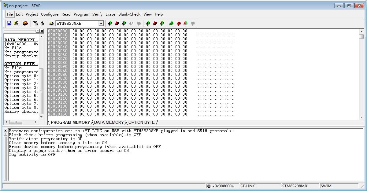

第一步:然后打開STVP
。打開之后是這樣的

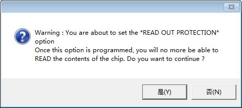

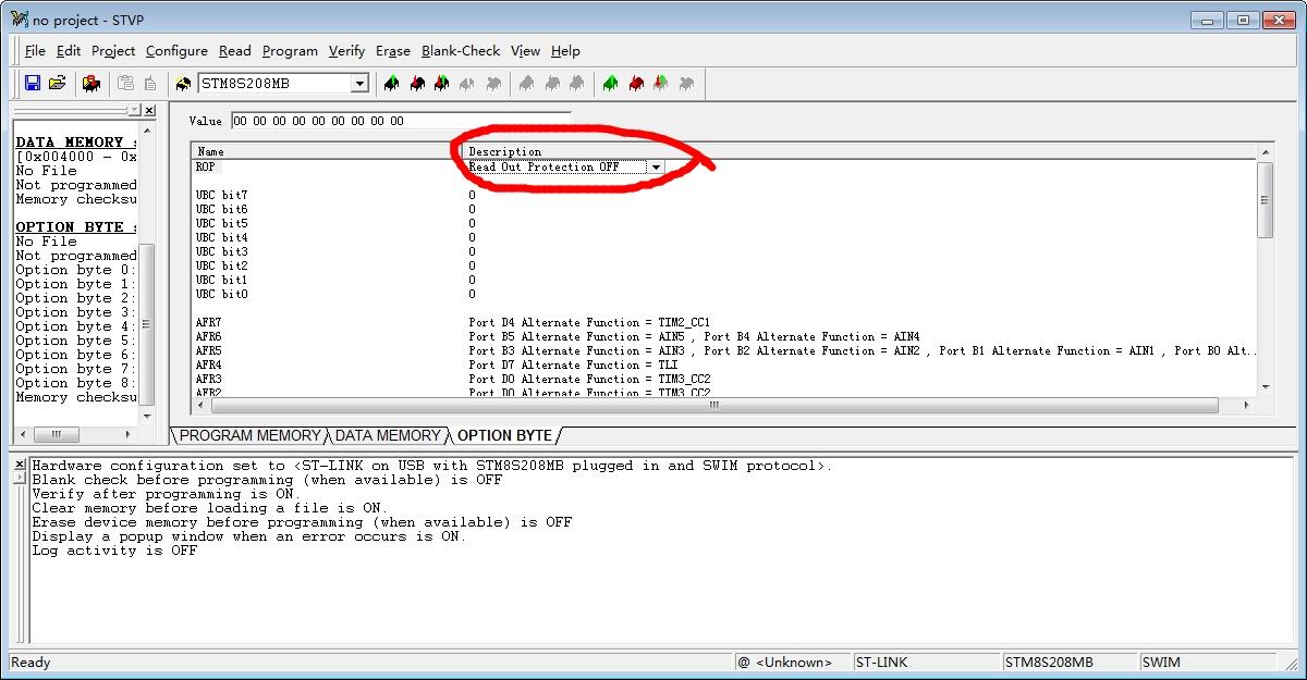

第二步:點(diǎn)擊OPTION BYTE 。ROP ON。這個(gè)是每次燒寫完將FLASH鎖住。以免別人讀你的IC。

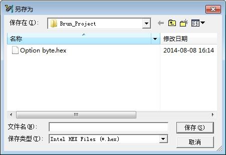

還有如果你晶振是24M的。WAITSTATE 要打開。然后點(diǎn)File->Save。然后保存。切記這個(gè)保存的是OPTIOIN BYTE!!如果你時(shí)鐘是24M。或者程序要加鎖。一定要生成這個(gè)HEX文件。
保存OPTION BYTE

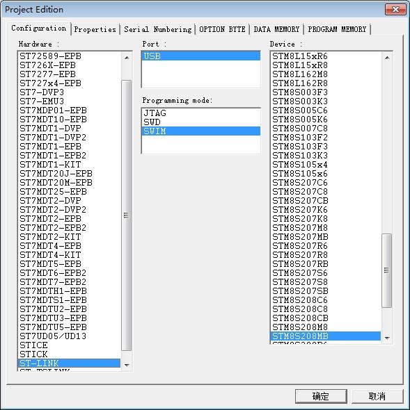

第三部: Project->New 建立自己個(gè)燒寫工程。保存。然后會(huì)彈出Project Edition。
第一個(gè)菜單。Conifguration。選擇。ST-LINK。USB。SWIM。芯片型號(hào)
然后選擇Properties。勾選Unlock projtection....(這個(gè)是每次燒錄前先解鎖 自動(dòng)保護(hù)。再進(jìn)行燒錄)
勾選Prompt for new programming cycle. (這個(gè)是每次燒寫完之后會(huì)彈出詢問是否進(jìn)行下一次燒寫)

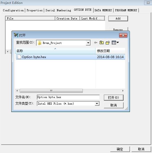

然后點(diǎn)OPTION BYTE。ADD選擇你第一步生成的那個(gè)OPTION BYTE.HEX文件。(這個(gè)hex文件是專門配置你OPTION BYTE信息的)
然后如果你有要EEPROM要燒的。就選擇DATA MEMORY。步驟同上。

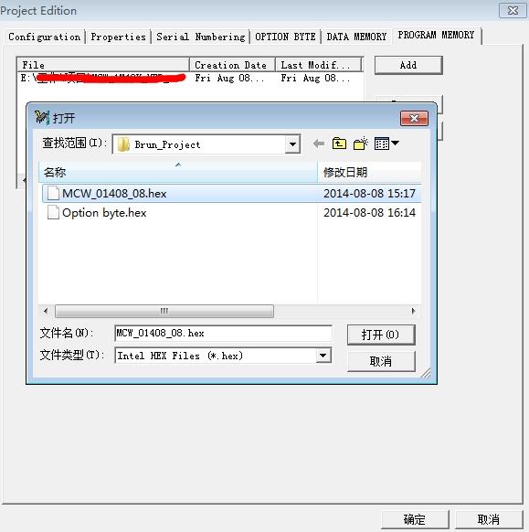

最后是PROGRAM  MEMORY。選擇你STVD或者IAR生成的程序文件。然后點(diǎn)擊確定

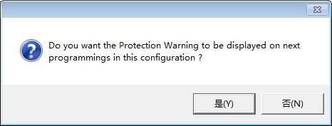

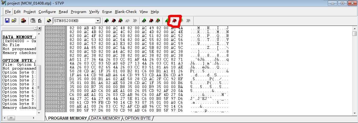

在點(diǎn)擊。PROGRAM  ALL TABS燒寫。
選擇”是“
選擇”是“
到這里。就燒寫完畢。然后就提示是否進(jìn)行下一次燒寫。這時(shí)候你只要連上新的板子。點(diǎn)擊”是“就可以開始新的一次的燒寫。
