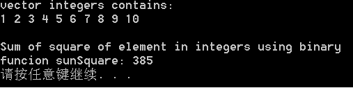

  28. result = accumulate(integers.begin(),integers.end(),0,sumSquares);//用一個指向sumSquares的函數指針作為最后一個實參調用accumulate函數
  29.
  30. cout<<"\n\nSum of square of element in integers using "
  31.   <<"binary\nfuncion sunSquare: "<<result;
  32.

運行結果:

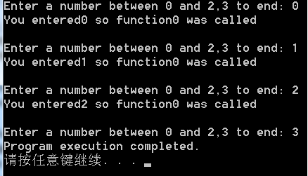

函數指針數組
函數指針的一個用法出現在菜單驅動系統中。例如程序可以提示用戶輸入一個整數值來選擇菜單中的一個選項。用戶的選擇可以做函數指針數組的下標,而數組中的指針可以用來調用函數。
下面的demo提供了一個機械的例子,它演示了函數指針數組的聲明和使用。在程序中定義了3個函數:function0, function1和function2,每個函數都帶一個整形實參,并且不返回任何值。

  運行結果:
