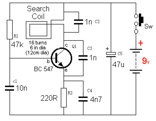

一個“電容三點式”振蕩電路,在三極管集電極上流過的是固定頻率的交變電流,遇到金屬后,線圈就會對金屬產生一定的吸力,從而探測發現金屬。
這個電路采用LC正弦波震蕩器電路(電容三點式),可以產生幾十兆赫茲的頻率。電路的振蕩頻率由L、C2、C3、C4決定.C1作為交流接地用。在電感上諧振。這里電路中只畫了金屬探測的探測部分。并沒有檢測電路。假設當L靠近金屬時。由探測線圈感應出高頻電壓經過高頻震蕩器檢波到放大部分。最后有喇叭輸出指示有金屬。頻率F=1/2π根號LC。C=(C3C4/C3+C4)+C2 由于題目中未給出L的值故無法計算 .
大概是這樣的,在晶體管電路分析中,有一種交流等效法,看三極管的三只腳上面是否都接了電容,而且是環接狀,不同的電容充放電就滿足了振蕩的基本條件,如果波特圖中畫出的相移大于135度,則振蕩就可以持續下去。這圖中,通電的瞬間,C1、C2、C3導通并開始充電,C1容量大,電壓后建立起來,到達一定值時三極管導通,C3上的電壓下降、C4上的電壓上升,三極管截止,C1再次開始充電、感應線圈中有電流流過,C3也再次充電,C4上的電壓通過并聯的電阻放電,e極的電壓開始下降,降到三極管正偏、C1上的電壓上升時,三極管再次導通,如此循環。
三極管交替處于導通、截止狀態,出現短接是一種瞬態而不是穩態,所以很快又進入下一輪的振蕩了。
當電路持續振蕩時,電感中有交變電流流過,會對鐵質材料產生一定的吸力 .
這是個簡單的金屬探測器頻率發生器,只能檢測20cm左右的金屬,如同樓上大神解釋,是利用電容三點式震蕩電路完成,l采用16圈直徑6inch(12cm)環繞而成,震蕩頻率為140k左右。參數計算可以搜索電容三點式震蕩電路原理。
當l靠近金屬時,電路震蕩頻率會發生改變,如樓上所說,增肌蜂鳴器和指示燈可以完成檢測。
