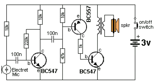

1、我覺得把麥克風(fēng)看成是“電壓源”,好理解一些,原因是:那是一只電容麥克風(fēng),通過一只10K電阻連接在電源兩端,工作時(shí)麥克風(fēng)兩端只有電壓變化,直流電流幾乎為0,與三極管基極之間的100n電容為信號(hào)輸入電容;      2、左邊的三極管為共發(fā)射極組態(tài),集電極為輸出,這里的100n電容為前后級(jí)耦合電容,上邊的10K電阻是三極管的輸出電阻,流過的電流實(shí)際上就是Ie,由Ib+Ic組成,用Ic=(Vcc-Uce)/10K估算靜態(tài)工作點(diǎn)的參數(shù),可以簡(jiǎn)便一些,由于三極管工作在線性放大狀態(tài),Uce約為0.8-1,而(Uc-Ub)/220K就是基極電流Ib;
     3、左起第三根豎線上的10K與47K電阻組成了分壓電路,使上面三極管基極的電壓固定為Ub=Vcc*47K/(10K+47K),約為2.4V,這個(gè)三極管起推動(dòng)作用,集電極接的1K電阻是防止電流沖擊末級(jí)的三極管,把這級(jí)三極管的工作點(diǎn)抬高是為了讓末級(jí)有較大的工作動(dòng)態(tài)范圍;
     4、末級(jí)也是共發(fā)射極組態(tài),集電極為輸出,輸出變壓器的作用主要是阻抗匹配,初級(jí)是三極管的負(fù)載,直流電阻不宜太大,否則三極管的動(dòng)態(tài)范圍受到限制,通過一定的變比,把揚(yáng)聲器上的電阻折合到三極管的集電極上來,這樣就可以在電源電壓不高(3V)的情況下,保證電路的正常工作。
     由此看來,這個(gè)喊話器電路比較簡(jiǎn)捷,而且設(shè)計(jì)也比較周密,按下電源按鈕就可以工作,松開就切斷了電源,算得上是典型的“低功耗”產(chǎn)品。說得不對(duì)的歡迎批評(píng)、指正
總的來說是第一級(jí)電壓放大+第二級(jí)電流放大構(gòu)成一個(gè)功放電路。
10k 200k和第一個(gè)三極管通過設(shè)置一個(gè)合適的靜態(tài)工作電壓,使第一級(jí)在導(dǎo)通時(shí)處在工作狀態(tài)。
100n用來隔離直流;
右側(cè)的npn和pnp構(gòu)成一個(gè)組合電流放大電路,通過10k,47k,和1k來設(shè)置靜態(tài)工作點(diǎn)。
