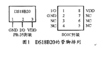

2.兩種管腳排列圖:

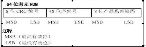

5. 64-位光刻ROM
64位光刻ROM的前8位是DS18B20的自身代碼,接下來的48位為連續(xù)的數字代碼,最后的8位是對前56位的CRC校驗。64-位的光刻ROM又包括5個ROM的功能命令:讀ROM,匹配ROM,跳躍ROM,查找ROM和報警查找。

7. DS18B20引腳定義:
(1)DQ為數字信號輸入/輸出端;
(2)GND為電源地;
(3)VDD為外接供電電源輸入端(在寄生電源接線方式時接地)。

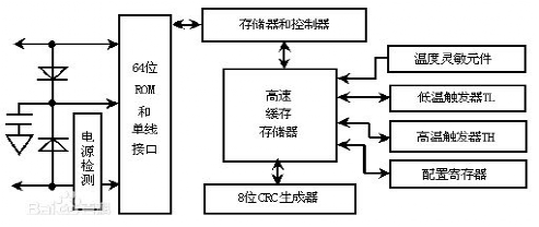

8. 內部結構圖:

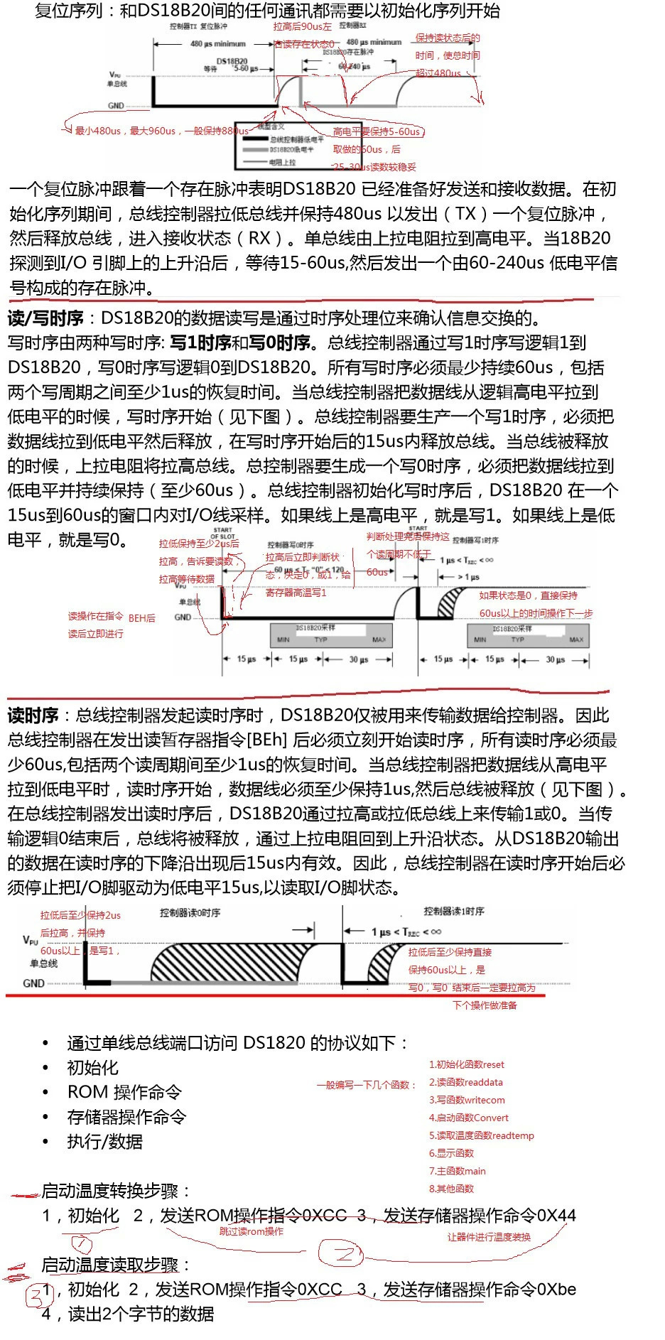

1. 初始化
(1) 先將數據線置高電平“1”。
(2) 延時(該時間要求的不是很嚴格,但是盡可能的短一點)
(3) 數據線拉到低電平“0”。
(4) 延時750微秒(該時間的時間范圍可以從480到960微秒)。
(5) 數據線拉到高電平“1”。
(6) 延時等待(如果初始化成功則在15到60微妙時間之內產生一個由DS18B20所返回的低電平“0”。據該狀態(tài)可以來確定它的存在,但是應注意不能無限的進行等待,不然會使程序進入死循環(huán),所以要進行超時控制)。
(7) 若CPU讀到了數據線上的低電平“0”后,還要做延時,其延時的時間從發(fā)出的高電平算起(第(5)步的時間算起)最少要480微秒。
(8) 將數據線再次拉高到高電平“1”后結束。
void ds1820rset()                //ds1820復位
    DQ = 1;                     //DQ復位
    delay_18B20(4);             //延時
    DQ = 0;                     //DQ拉低
    delay_18B20(100);           //精確延時大于480us
    DQ = 1;                     //拉高
    delay_18B20(40);

3. 讀數據操作
(1)將數據線拉高“1”。
(2)延時2微秒。
(3)將數據線拉低“0”。
(4)延時3微秒。
(5)將數據線拉高“1”。
(6)延時5微秒。
(7)讀數據線的狀態(tài)得到1個狀態(tài)位,并進行數據處理。
(8)延時60微秒。
讀一位二進制數
bit ds_read_bit(void)
     bit dat;
     DQ=0;
     delay_18B20(2);
     DQ=1;
     delay_18B20(3);
     dat=DQ;
     delay_18B20(100);
      return(dat);

(1)光刻ROM中的64位序列號是出廠前被光刻好的,它可以看作是該DS18B20的地址序列碼。64位光刻ROM的排列是:開始8位 (28H)是產品類型標號,接著的48位是該DS18B20自身的序列號,最后8位是前面56位的循環(huán)冗余校驗碼(CRC=X8+X5+X4+1)。光刻ROM的作用 是使每一個DS18B20都各不相同,這樣就可以實現一根總線上掛接多個DS18B20的目的。

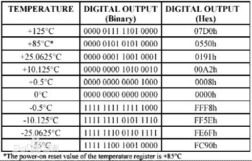

(2)DS18B20中的溫度傳感器可完成對溫度的測量,以12位轉化為例:用16位符號擴展的二進制補碼讀數形式提供,以 0.0625℃/LSB形式表達,其中S為符號位。
S18B20溫度值格式表:
S18B20溫度數據表:

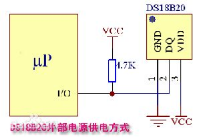

DS18B20的外部電源供電方式
在外部電源供電方式下,DS18B20工作電源由VDD引腳接入,此時I/O線不需要強上拉,不存在電源電流不足的問題,可以保證 轉換精度,同時在總線上理論可以掛接任意多個DS18B20傳感器,組成多點測溫系統(tǒng)。注意:在外部供電的方式下,DS18B20的GND引腳不能懸空 ,否則不能轉換溫度,讀取的溫度總是85℃。

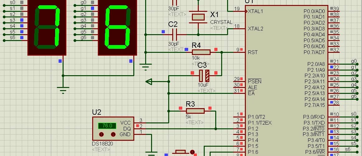

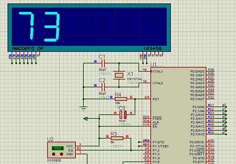

#include <reg51.h>       //調用51單片機的頭文件
#include <Intrins.h>
sbit ds18b20=P1^2;
unsigned char TT,temp1;
unsigned char temp2;
unsigned char  code tab[]={0x3f,0x06,0x5b,0x4f,0x66,0x6d,0x7d,0x07,0x7f,0x6f,0xff};
//名稱:復位DS18B20函數
bit Reset(void)
   unsigned int i;
   bit k;
   ds18b20=0;            //拉低DQ總線開始復位
   i=95;          //保持DQ低大約870uS,符合不低于48US的要求
   while(i--);        //保持DQ低大約870uS,符合不低于48US的要求
   ds18b20=1;        //拉高準備接收數據
   i=9;         //大約80uS后
   while(i--);        //大約80uS后
                //大約80uS后
   k=ds18b20;          //讀出數據并保存
   i=55;          //維持約490US,符合總讀時隙不低于480US的要求
   while(i--);        //維持約400US,符合總讀時隙不低于480US的要求
   return k;               //k=0為復位成功,k=1為復位失敗
//名稱:讀一字節(jié)函數
unsigned char ReadByte(void)
unsigned int i;
   unsigned char j,buf=0;
   for(j=0;j<8;j++)   //接收8次還原一個字節(jié)數據
  buf=buf>>1;     //接收前,想將接收緩沖區(qū)右移
  ds18b20=0;     //拉低
        _nop_();         //維持2US,符合大于1US小于15US的規(guī)范
        ds18b20=1;      //拉高,為讀數據做準備
  _nop_();         //維持6US,符合大于1US小于15US的規(guī)范
  if(ds18b20==1)
       buf|=0x80;  //讀出1位數據保存于buf中
    i=7;       //維持約52US,符合總讀時隙不低于60US的要求
          while(i--);     //維持約52US,符合總讀時隙不低于60US的要求
   return buf;             //退出的同時將接收緩沖區(qū)參數返回
//名稱:寫一字節(jié)函數
void WriteByte(unsigned char dat)
unsigned int i;
    unsigned char j;
    for(j=0;j<8;j++)
  if(dat&0x01)   //如果寫1
      ds18b20=0;    //拉低
            ds18b20=1;     //拉高
            i=7;      //維持約63US,符合不低于60US的要求
            while(i--);    //維持約63US,符合不低于60US的要求
      else      //如果寫0
   ds18b20=0;    //拉低
            ds18b20=1;    //拉高
            _nop_();        //維持2US,符合大于1US的規(guī)范
   dat=dat>>1;    //寫入字節(jié)右移1位
//名稱:DS18B20溫度轉換函數
bit Convert(void)
if(Reset()==0)          //復位DS18B20成功
     WriteByte(0xcc);  //寫入跳過序列號命令字 Skip Rom
        WriteByte(0x44);  //寫入溫度轉換命令字 Convert T
    return 1;            //啟動溫度轉換成功
else                    //失敗
    return 0;            //啟動溫度轉換失敗
//名稱:轉換結束處理函數
void ReadFlash(void)
unsigned char Lsb,Msb;
        WriteByte(0xbe);  //寫入讀取數據令字 Read Scratchpad
        Lsb=ReadByte();  //讀出第一個字節(jié)暫存于LSB
        Msb=ReadByte();  //讀出第二個字節(jié)暫存于MSB
    temp1=Lsb;  //temp1內裝溫度參數的小數部分
        temp2=Msb;//>>4)|(Lsb<<4);//temp2內裝溫度參數的整數部分
else
  temp1=0;     //如果復位失敗,溫度參數清零
        temp2=0;     //如果復位失敗,溫度參數清零
void main(void)            //主函數,單片機開機后就是從這個函數開始運行
   unsigned char TT;
   while(1)               //死循環(huán),單片機初始化后,將一直運行這個死循環(huán)
      if(Convert()==1)       //啟動轉換
      ReadFlash();                //讀取溫度
            TT=(temp2<<4)|(temp1>>4);
   P3=tab[TT/10];  //溫度整數部分個位
      P2=tab[TT%10];  //溫度整數部分十位

bit Convert(void)
else                    //失敗
//名稱:轉換結束處理函數
else
void display(unsigned char ddd)
  gw=1;
  sw=0;
  P2=tab[ddd/10];
  delay(2);
  P2=0x00;
  delay(1);
  gw=0;
  sw=1;
  P2=tab[ddd%10];
  delay(2);
  P2=0x00;
  delay(1);
   unsigned char TT;
      ReadFlash();                //讀取溫度
     display(TT);
