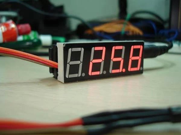

ID:70941 發表于 2015-4-19 22:43 | 顯示全部樓層 |閱讀模式
本帖最后由 dagu 于 2015-4-19 22:44 編輯

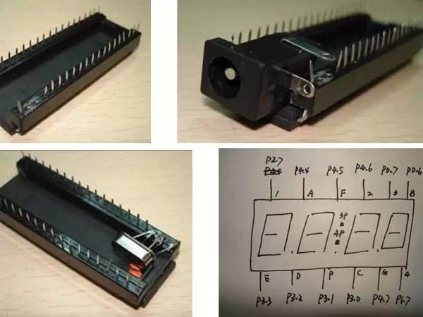

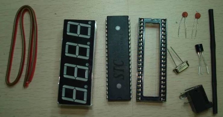

材料:如下圖所示
       DS18B20溫度傳感器、STC12C5A60S2單片機、40針插座一個、共陽4聯排LED12Mhz晶振、30p電容(2個)、電源接頭、導線、熱縮套管。另外用到AB膠圖中沒有列出。
制作注意點:
1、  把40針插座靠近單片機電源口那個地方剪掉,便于安裝電源插座,如下圖顯示,可以在電源座接頭引線的位置先把插針取消,便于焊接,免除不必要的麻煩。設計好位置之后,把電源座用AB膠粘在CPU背面。
2、晶振、電容焊接時候,注意檢查不要有短路
電路圖
