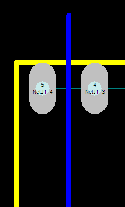

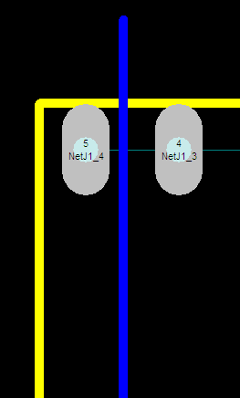

請(qǐng)教protel99se怎樣才能把線從兩個(gè)焊盤的正中間穿過去!以前遇到過,在哪里設(shè)置搞忘了,網(wǎng)上收不到,謝謝各位! 在哪里設(shè)置才能像這樣?
不在正中
不在正中
在正中
在正中

下面這張圖片是調(diào)整線的坐標(biāo)才到的中間位置,應(yīng)該在是哪里的設(shè)置問題。
ID:84999 發(fā)表于 2015-7-7 15:15 | 顯示全部樓層
設(shè)計(jì)--選項(xiàng)里面把網(wǎng)格捕獲值改小點(diǎn)就OK了
